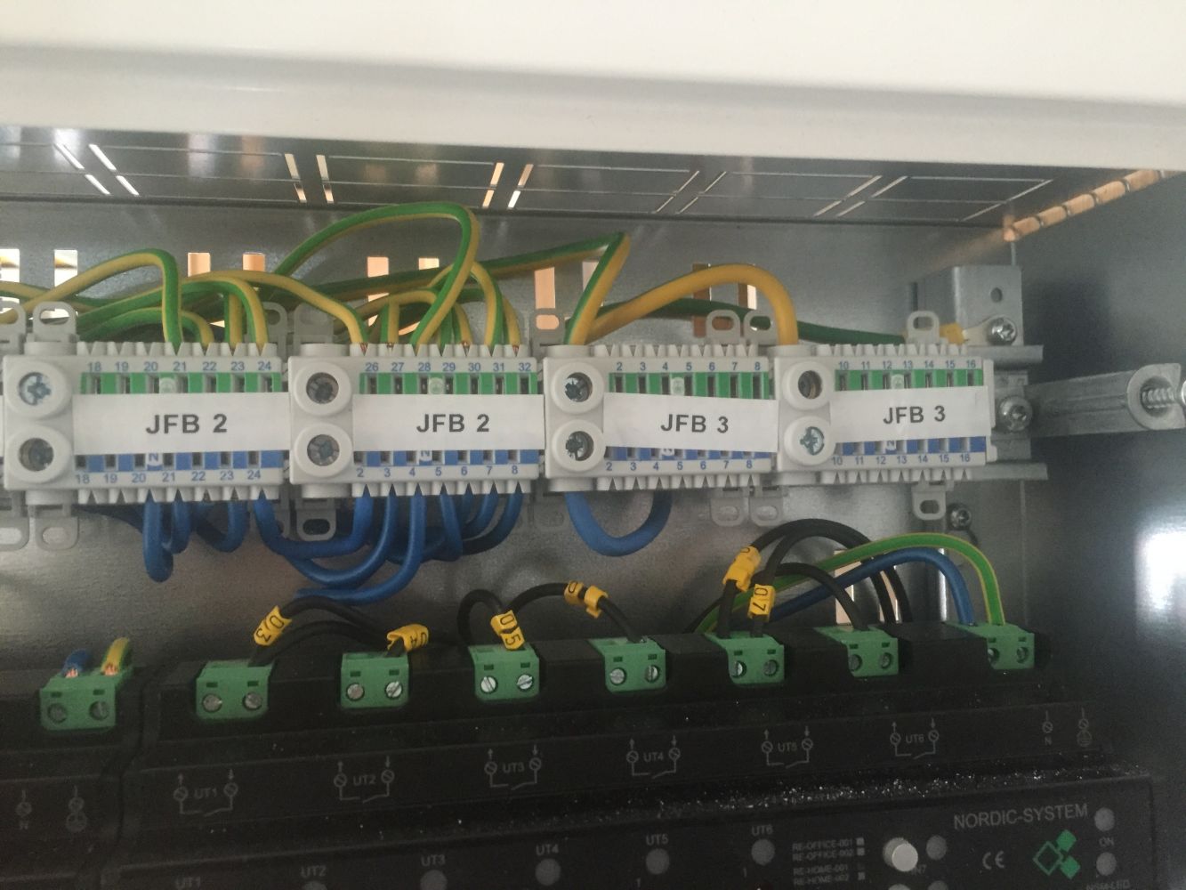

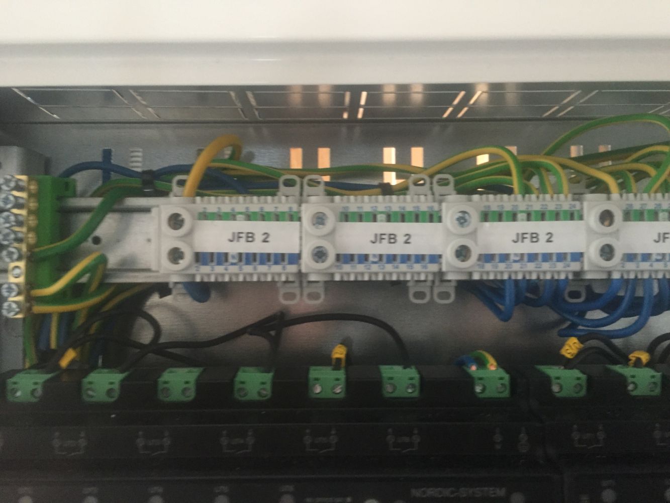

Jag vet att det inte är hela världen men lite finnes kan man ju önska när man beställer ett färdigbyggd central av en av de större aktörerna...

Svårt att få in mejseln och lossa på anslutna ledare med bibehållen märkning :klapp:

Med tanke på tiden på året, kan man misstänka att centralen är byggd av sommarjobbare utan tillräcklig arbetsledning?

Gillar Garos nya plintar mycket bättre än Eldons. Om man har plats i höjd och djupled

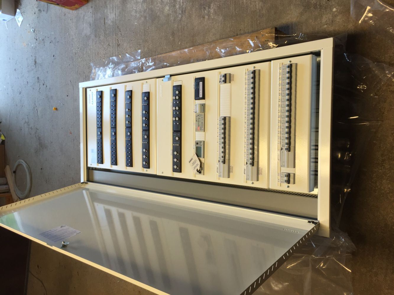

Jepp Eldon har byggt den, beställd via ett företag som heter Compare-IT...
Bifogar en bild på centralen i sin helhet

Det var då inte mycket plats över :dry:

Nä, inga 30% som det borde vara...

Var ska centralen installeras?
Ser ut att vara rätt mycket säkringar.
Reservplats var de riktigt kasst med. Blir det många säkringar och utgångar över för framtida bruk?

Det är en hyfsat stor villa, det är några säkringar som är reserv men det mesta är använt. Det är många förbrukare i huset... :blink: dubbla kök, Spabad, pool, screeners till alla fönster, bubbelbad, massa ute belysningar... Och mkt mer :S

Vad är dom svarta prylarna?

Rikard: Det är Compare-IT's aktorer.
