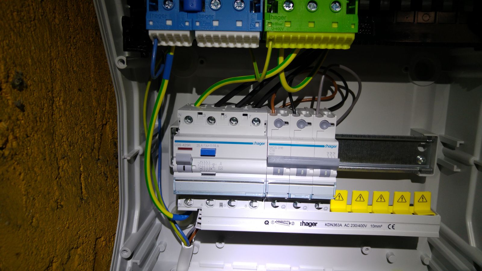

Felmärkt PEN-ledare och N-ledare
03 jun 2016 15:51 #1 av Patrik Hedlund
Inget ovanligt med att elektriker har använt gul/grön genom JFB från jordskenan där man kommit in med PEN-ledare. Det intressanta i detta fallet är däremot att det kommer ut en PEN-ledare från JFB. I alla fall om man ska tro märkningen. ;)
03 jun 2016 16:17 #2 av Marcus Lundström
Dessuton snålat in på huvudbrytare..
03 jun 2016 16:35 #3 av Patrik Hedlund
Nja, det fanns det faktiskt. Detta var en extra kapslingen monterad under en större normkapsling där det fanns en huvudbrytare.
05 jun 2016 06:04 #4 av Electrum
:smack:
Japp, utan tvekan en PEN-plint och en PE-plint där uppe.
(Märkningar kan man givetvis alltid lita på :huh: )
Så du får inte glömma att det behöves installeras en JFB innan du går ut med gruppledningar, ty PEN har jag lärt mig inte är tillåtet bort till uttagen osv ... :silly:
