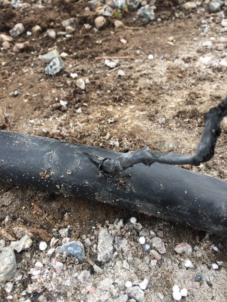

Mycket el-ände har jag sett, men inget i närheten av detta. Fattar inte hur det är möjligt.
Värmekabeln som är ca 40m lång, ligger i ett vattenrör (32 mm PEM-rör) i marken. Änden på värmekabelns ände har smält ett hål i röret och krupit ut i marken.
Ca 500 mm från änden har värmekabeln brunnit av inne i röret.
Det finns ingen märkning på värmekabeln, så jag är osäker på typ.
Enligt uppgift så är kabeln förlagd av firman som borrade brunnshålet. Inget jordfelsskydd finns. Röret var stundtals tomt på vatten i vintras när jag konstaterade att värmekabeln inte fungerade.
Någon som har en teori?

Glömde att nämna att värmekabeln varit lite för lång för röret. Det ser ut som att man åtgärdat genom att lägga kabeln kabeln dubbel i slutet på röret.
