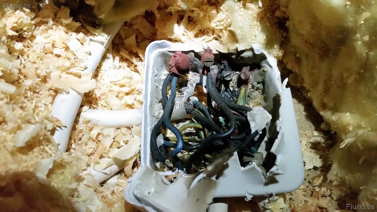

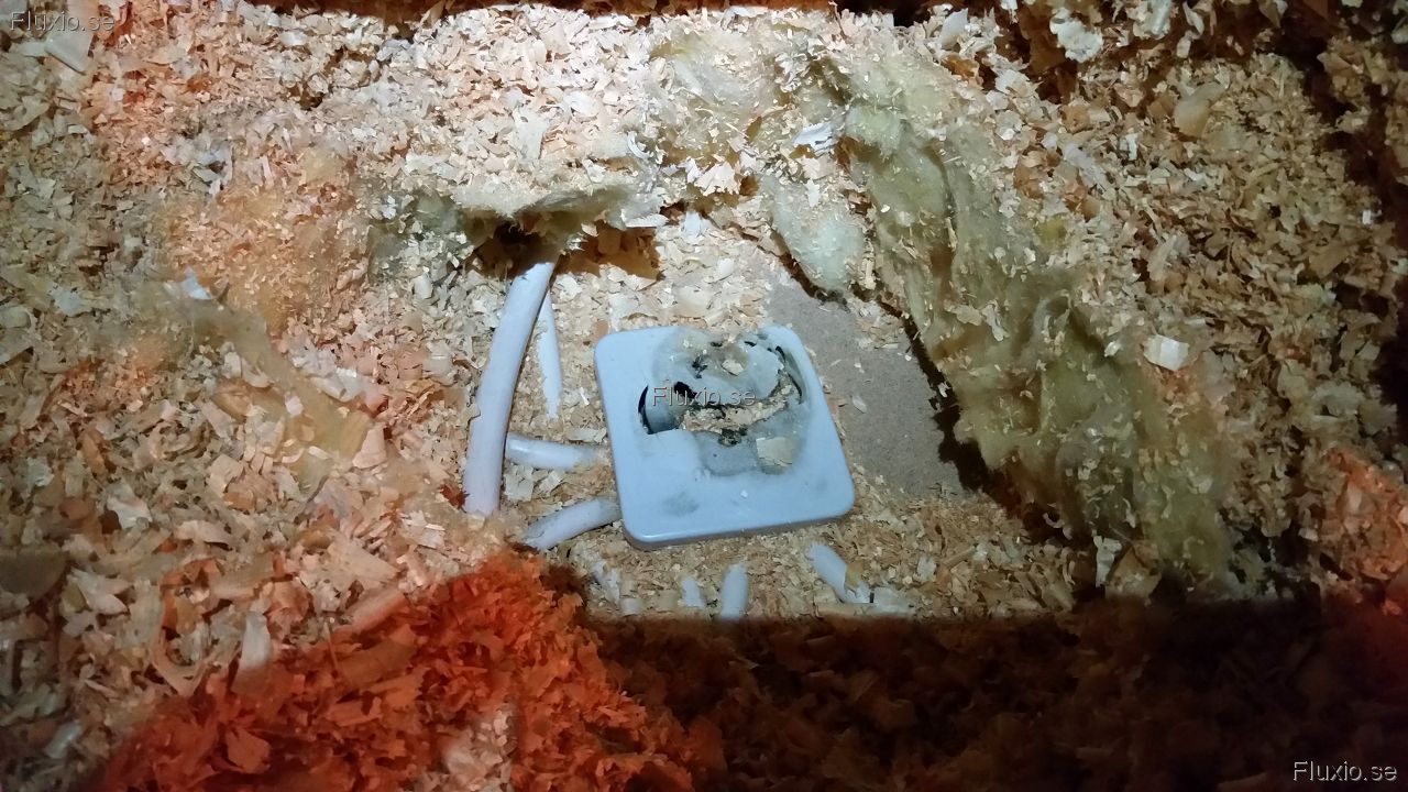

Jag åkte ut för att felsöka att en säkring gick hela tiden. Den kunde ibland hålla några minuter men gick oftast direkt.
Det är ett Älvsbyhus där man dragit all el utanpåliggande uppe på vinden. Sen har någon tidigare husägare tilläggsisolerat genom att skotta sågspån över allt.

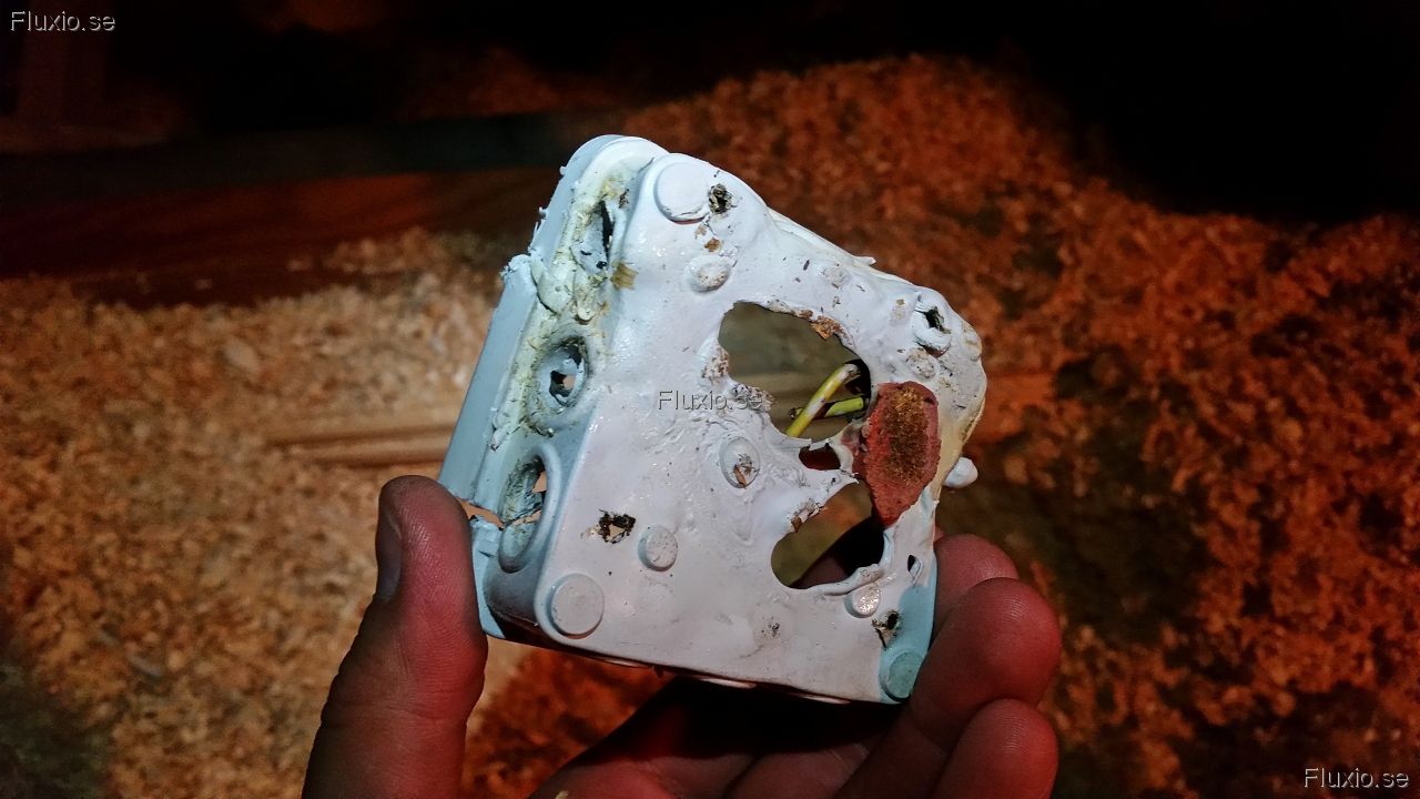

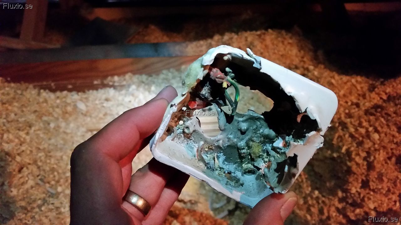

På den andra bilden ser det ut som att det har varit glappkontakt i plinten närmast PE-ledaren. Det är sannolikt orsaken att det har börjat "brinna". Effekten kan bli upp till 25% av den ansltna effekten.
Sågspånet har bidragit att höja temperaturen men i så fall skulle alla spänningsförande ledare varit skadade.
21 aug 2014 12:12 #3 av Ronnie Lidström
Det var bara nolledarna som var brända. Det fanns inget jordfel (då jag kom dit i alla fall) utan var bara isolationsfel mellan fas/nolla.
