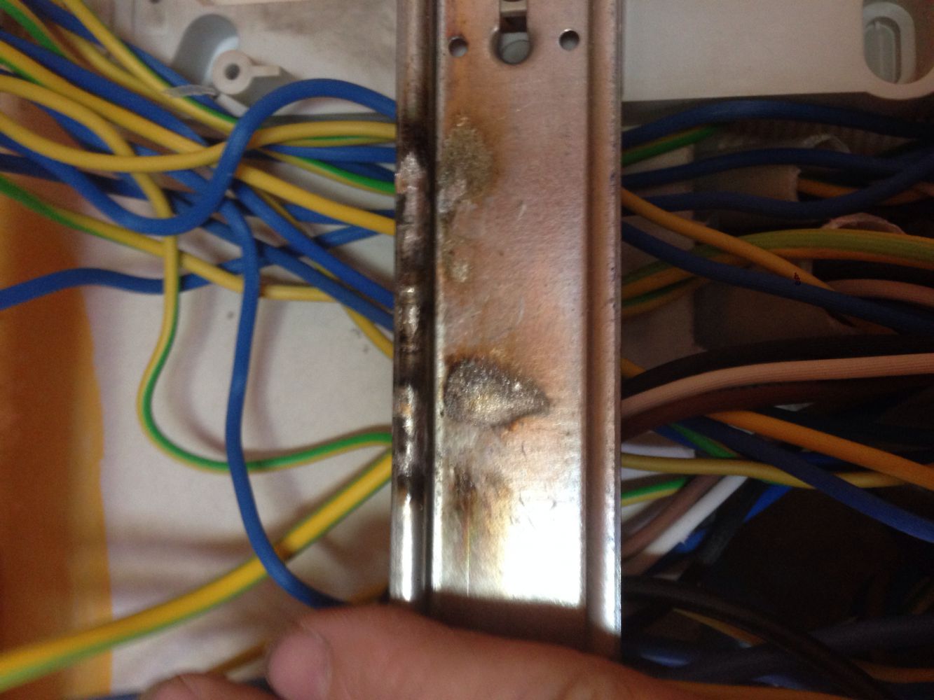

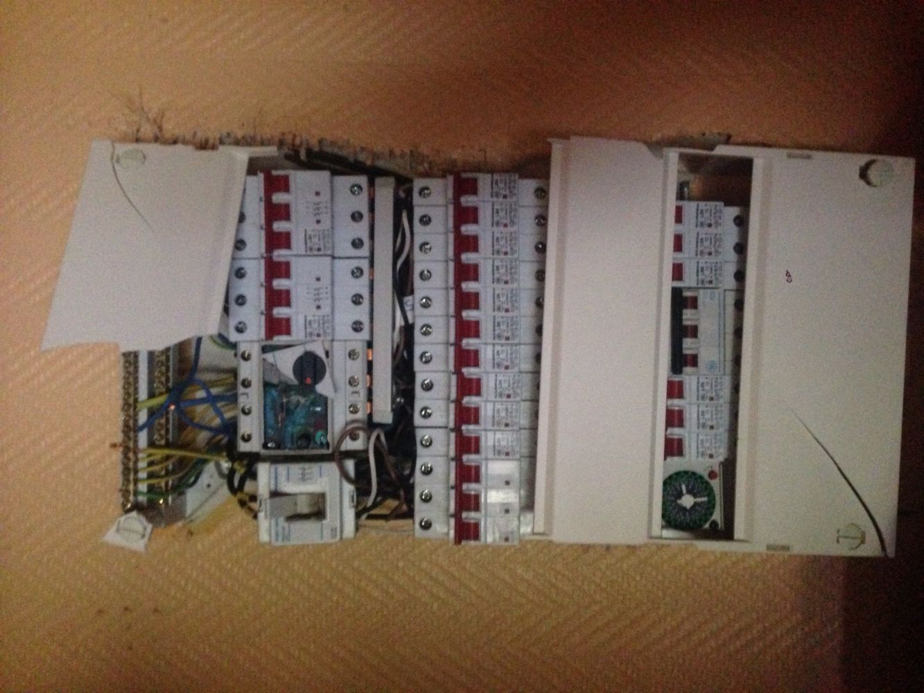

Många av er kanske har sett dessa bilder jag la upp på ElFel på FB.,
Men för er andra så bjuder jag på en redig smäll i samband med
lite åska.

Vådan av att inte ha monterat överspänningsskydd på ingående... Eller? :smack:

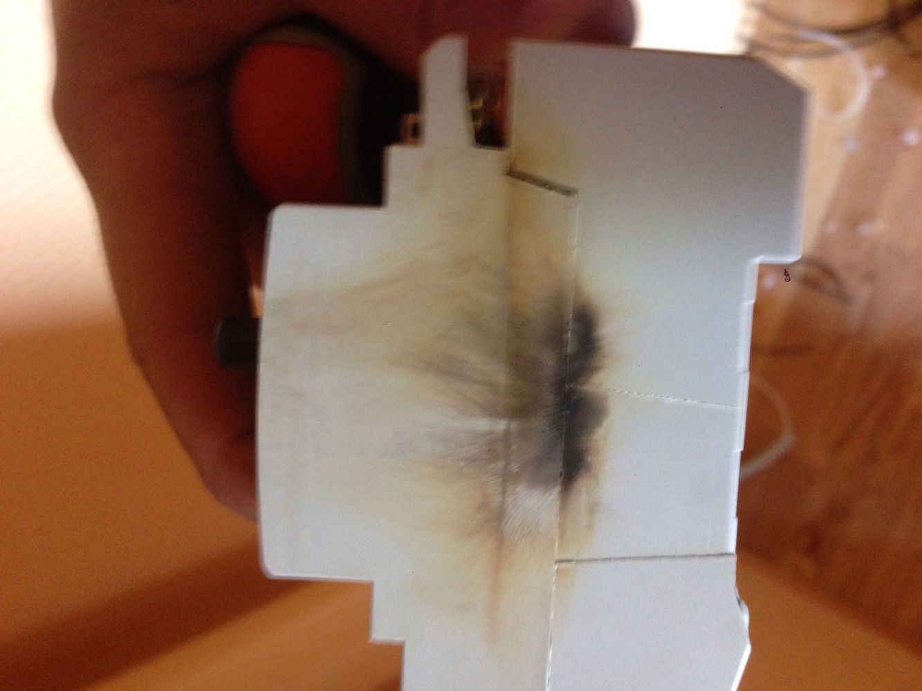

Ser ut som det var JFB som tog värsta smällen (förutom kapslingen då),
var nåt så friskt så det gick att återanvända?
21 jul 2014 17:53 #4 av David olsson
Svar från David olsson i ämnet Big Bang
Flera av säkringarna hade också tagit rätt bra med skada.
Jag byta ut allt utan att ens fundera :)
Även elmätaren och ink. säkringssocklar var helt sönderslagna.
och det som var kvar av diazed säkringarna fick jag hälla ur propphuvarna :)
Ruskiga krafter...

Fast med den energiurladdningen vete tusan om ens ett rejält ösp.skydd hade stoppat, skadorna hade kanske inte varit lika omfattande, men det hade nog bränt det mesta ändå.

En automatsäkring kan gå sönder på tusen olika vis, man vet aldrig hur de svetsar ihop efter ett åsknedslag, eller om det blir inre sotbildning som ger en inre resistans med varmgång och brand som påföljd.
När det gäller sådant här är det alltid bäst att ta det säkra före det osäkra och slita ut rubbet, materialet för 30 säkringar går väl på cirkus tre lakan, och med lite tur kan man dra det på hemförsäkringen. Oavsett är det billigare än ett uppbrunnet hus eller än värre, personskada.
EDIT:
Spara på JFBn, kan vara en trevlig sak om du vill sälja ÖSP, "här är vad blixtnedslag gör med dina prylar" - Ska den i er skrotlåda betalar jag gärna frakt och fikapeng för den ;)

Bytade ut den mesta av tråden (liten sommarstuga) fick dåligt värde på några av grupperna och i samråd med försäkringsbolaget så bytade jag resten också.

Det är inte säkert att skydd alltid hjälper. Då jag var anställd hos nätbolaget fick vi åka akut ut på fel, åskan hade tagit en anläggning. Kunden själv såg nedslaget 30 m från huset, det hade regnat några timmar innan och oturen var väl maximal?! För att slippa regnvatten intill kåken hade de lagt ut en hängränna i plåt fastnajad i stupröret och ut på gräsmattan. Där gick blixten in..! Gammal kåk på torpargrund. Stuprören satt monterade på vit knutbräda. Vid varje skarv på röret var det svart sot på den vita brädan, likaså vidare på hängrännan. Det var en kupa utbyggd mitt på långsidan som hängrännan slutade vid, där gick blixten in. På insidan satt två kopplingsdosor, hela gipsplattan hade lossnat! Centralen såg ut som ovan, elmätaren var sopslut och huvudsäkringarna likaså. De bodde i änden av en ALUS, två kilometer bort bytte vi knivsäkringar 50A där jordkabeln gick upp i stolpe vidare till fastigheten.Vi såg till att ha spänning till mätaren men de väntade då på installatör, hur det gick sen vet jag inte.
Själv sålde jag OBO Bettermans skydd och nu ringde kunden efter ett rejält åskväder. Den nya fina spisen med varmluft och induktion lade av vid en rejäl smäll!
Pinsamt, men det hade slagit ner bara en bit bort och hon har djupborrat 50m från kåken. Fundering?
Kanske man skulle montera överspänningsskydd på gruppen ut till borrhålet där pumpen är nersänkt??
Jag har monterat skydd i mätarskåp på stolpe samt inne i kåken i centralen, de saknar tele helt. Så vad tror ni om att se över utgående grupper som går ut från huset?

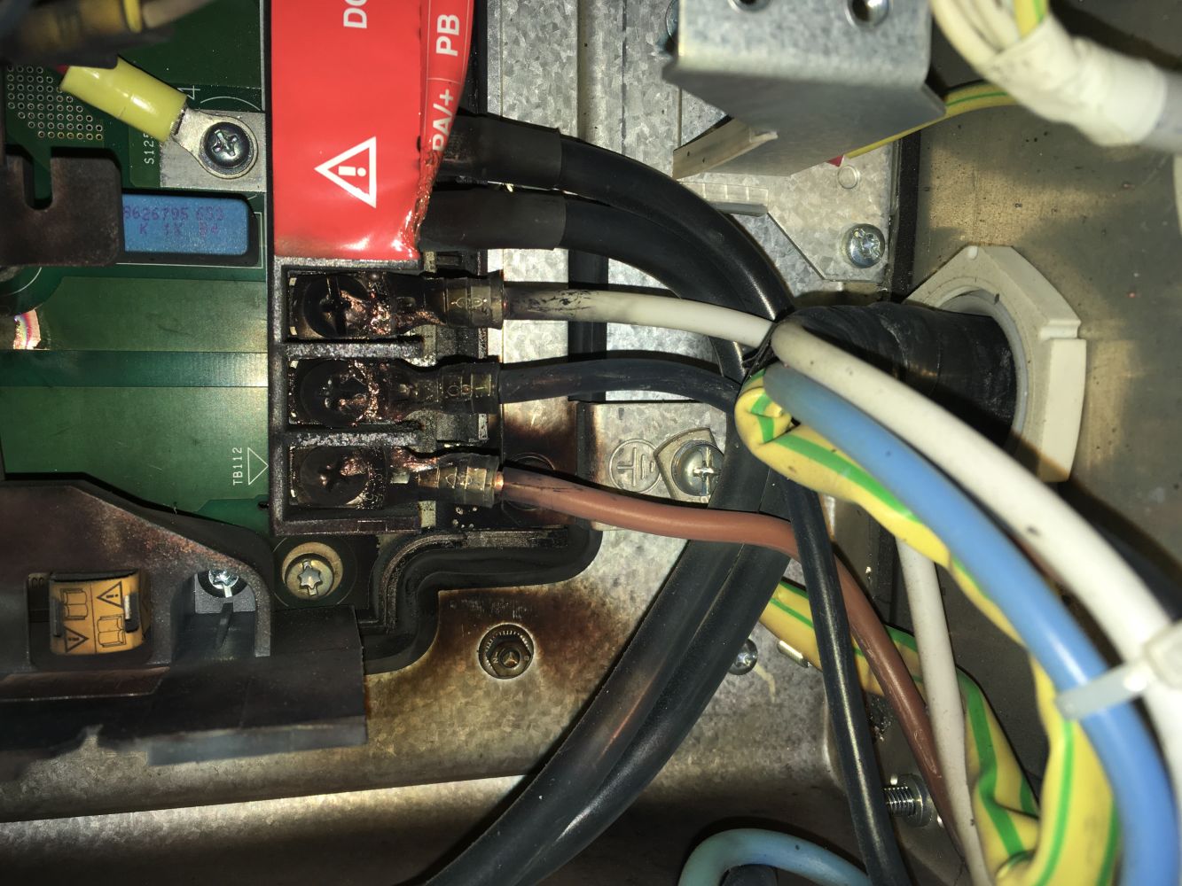

En före detta frekvensomriktare :(
Vet inte exakt vad som hände - har inte demonterat omriktaren i delar utan det man ser är ingångsplintarna där det helt klart blivit en ljusbåge mellan faser samt till jord vilket är "självmarkerande"...
Synd man inte har en logg på hur elkvaliten såg ut den där natten, hade varit intressant att se vad som blåste 1 av 4 omriktare på det där sättet (åskan verkar slagit ned i 130kV nätet då halva stan slocknade) medan det inte varit drivor av konsumentelektronik som blivit skrot.

Det vore intressant att veta om det överhuvudtaget finns några skador längre in i frekvensomriktaren eller om överslaget på inkommande plinten är det enda felet. I så fall är det ju bara att tvätta kretskortet och byta plint!
Jag skulle kunna tänka mig att det först har blivit en ljusbåge mellan en fas och jord (kanske en ganska måttlig överspänning i kombination med något elektriskt ledande skräp som minskade krypavståndet), och den hann slå över till alla faser innan säkringarna löste.

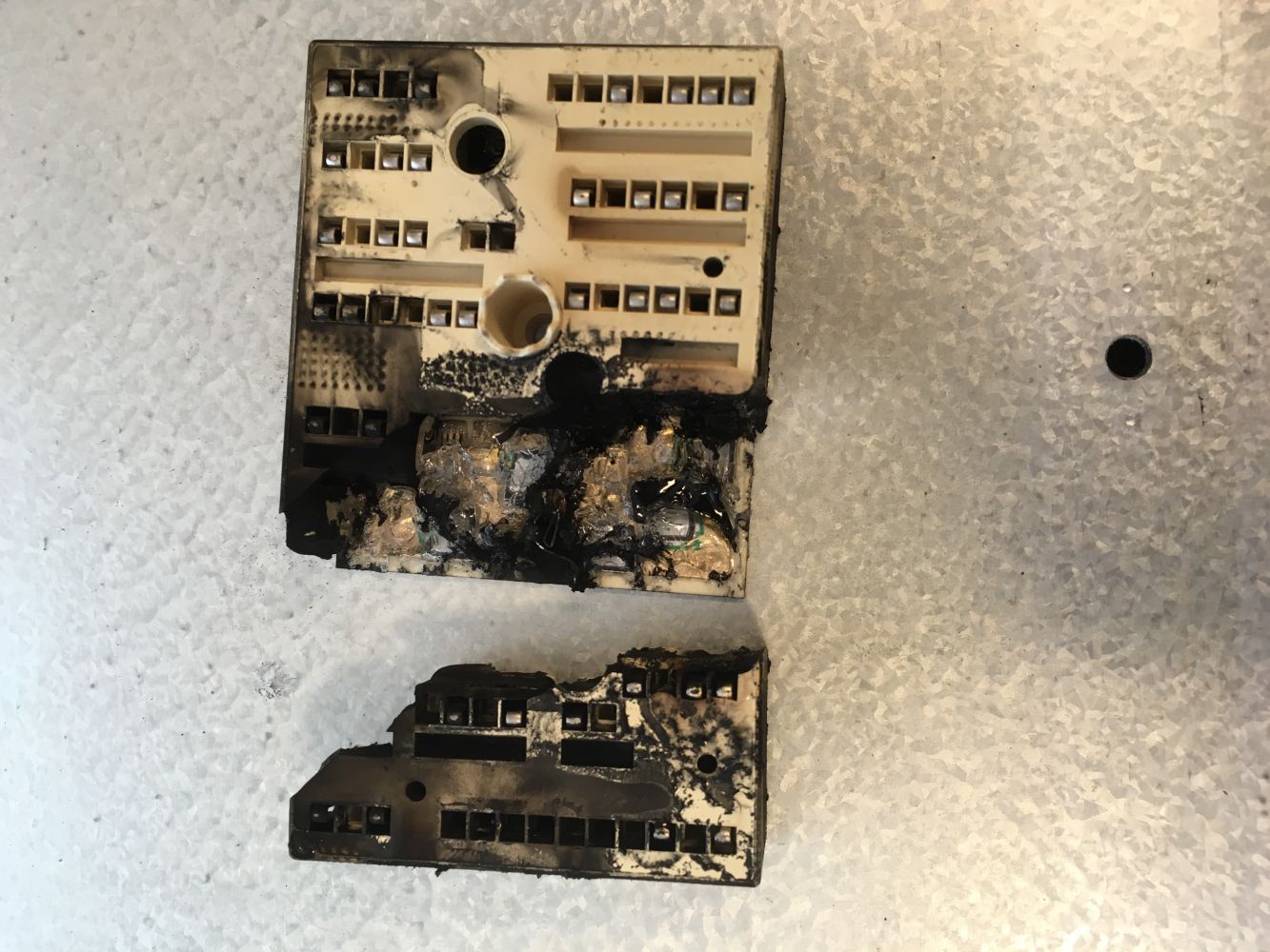

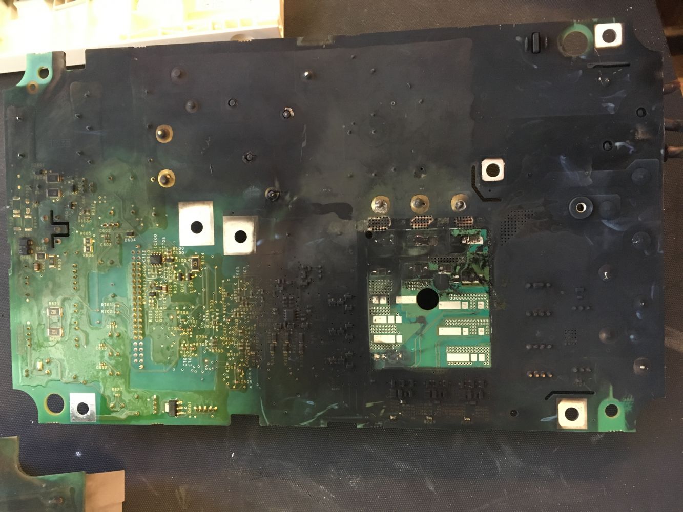

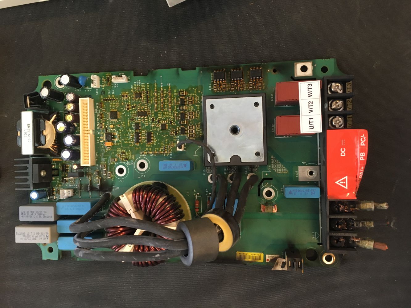

Klädde av omriktaren lite, ovansidan på kretskortet ser inte "så" farligt ut - lite sot här och där och en stekt kopparbana:
Vänder man på kortert så är det utan tvekan bortom all räddning ;)
Tror speciellt den här kraftkomponenten blir lite svår att limma ihop :-)

01 aug 2016 11:40 #19 av Torbjörn Forsman
Svar från Torbjörn Forsman i ämnet Big Bang
Det ser onekligen ut som om den tekniska röken har läckt ut ur den.
