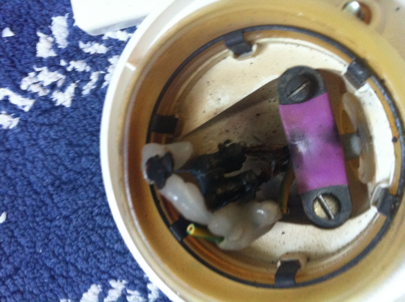

Blev skickad hem till en kund för att felsöka en grupp som löste ut om och om.
På gruppen fanns en tvättmaskin, golvvärme och en handdukstork.
När jag kom fram möttes jag av detta:
Det svarta ni ser är resterna av en sockerbit.

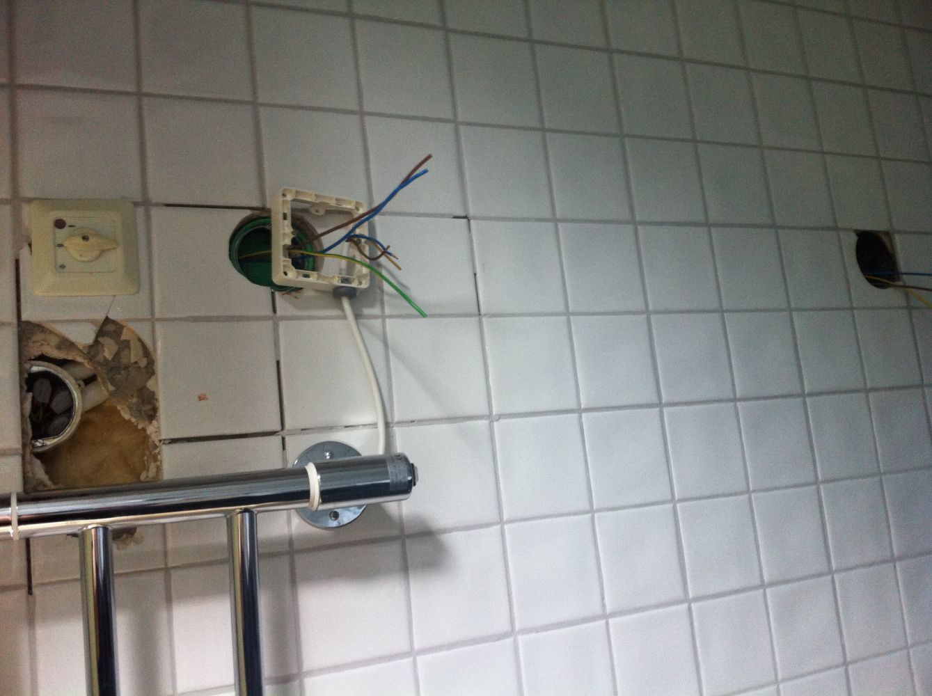

Allt i badrummet var dolt, och gjort av deras "handyman".
Kablarna han valt för den infällda installationen var 0.75mm2 ekk (det är ju såklart inte ekk, men ni förstår vad jag menar)
Problemet var bara att rakt över denna dosa fanns en till för golvvärmen.
Jag antog att dom två skulle mötas i en kopplingsdosa någonstans, men väggen var helkaklad.
Efter mycket mätande, krypande på vind, funderande, och samtalande med innehavaren så var det dags att knäcka kakel...
Alla mått och lyssnande efter knackningar till trots, så träffar man aldrig rätt på första försöket. :)
Jag vet att det inte är ovanligt att folk tapetserar över och även gipsar över dosor, men kakel?
Har ni varit med om nått sådant tidigare?

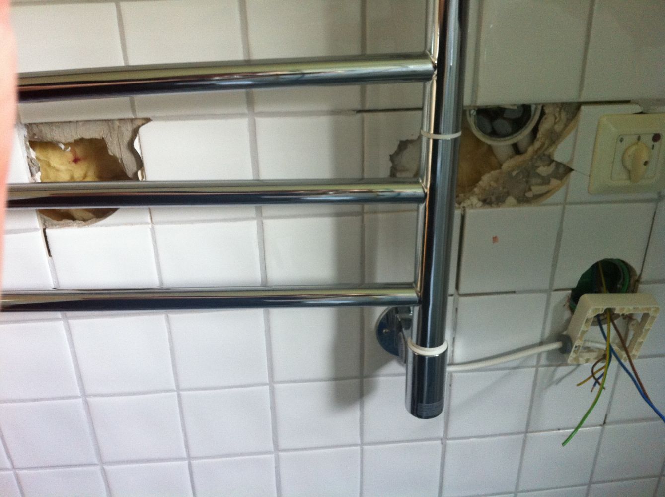

21 jun 2011 20:18 #2 av Johan Sponton
Notera även dom små röda fläckarna på kaklet. :)
