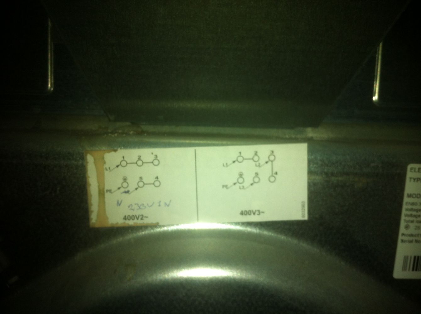

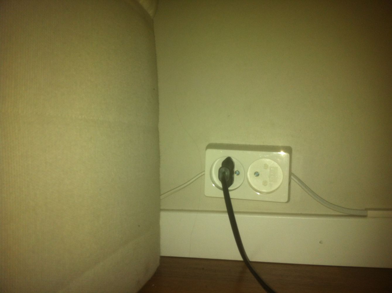

Var hemma hos sambons syster som just köpt bostadsrätt. (Nyrenoverad enl. mäklare)
Hon hade problem med spisen som tog så väldans lång tid på sig att bli varm.
Tog en titt bakom spisen för att se märkning på spis och mäta upp om det saknades en fas.
Fick mig ett gott skratt när jag konstaterade att spisens märkskylt var ändrad med bläck från 2~ till 1~.
Mätte på perilexuttaget som satt bredvid ett doslock som var utskuret för att ekk 5x2,5 skulle kunna löpa ut och mata perilexuttaget.
Innanför uppreglad vägg satt gammal kopplingsplint där Fas, Nolla, Jord fanns.
(2 av ledarna på ekk´n var lagda åt sidan.) (först nu gick jag och kollade på centralen och givetvis såg jag då att det bara fanns enfas i hela lägenheten.)
Inte konstigt att spisen tog god tid på sig att komma upp i värme.
[attachment:10]C:\fakepath\IMG_0877.JPG[/attachment]

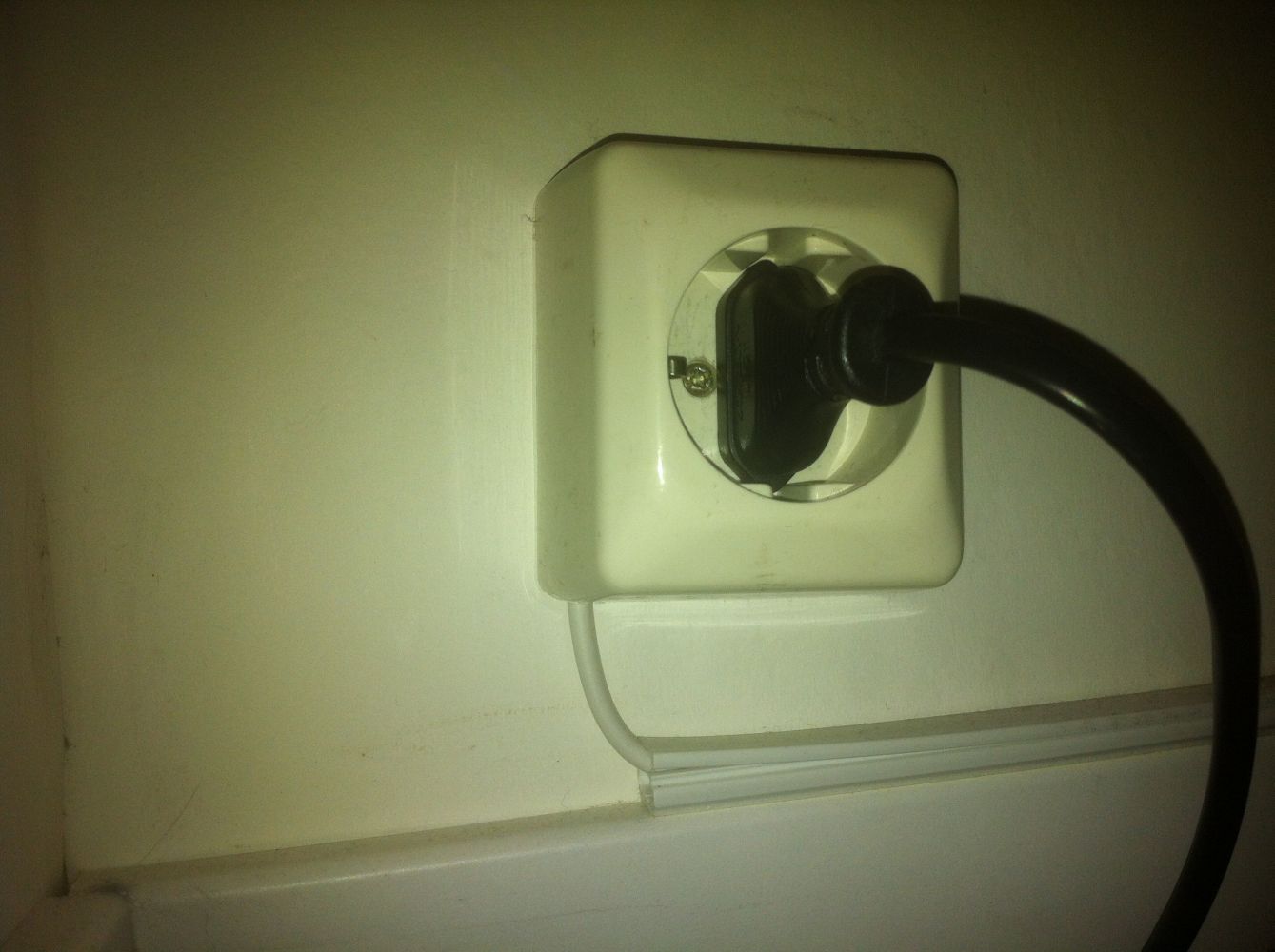

Tog en snabb titt på resten av lägenheten och hittade följande fina lösningar. Dock inte så man skrattade när man såg detta..
[attachment:11]C:\fakepath\IMG_0851.JPG[/attachment]

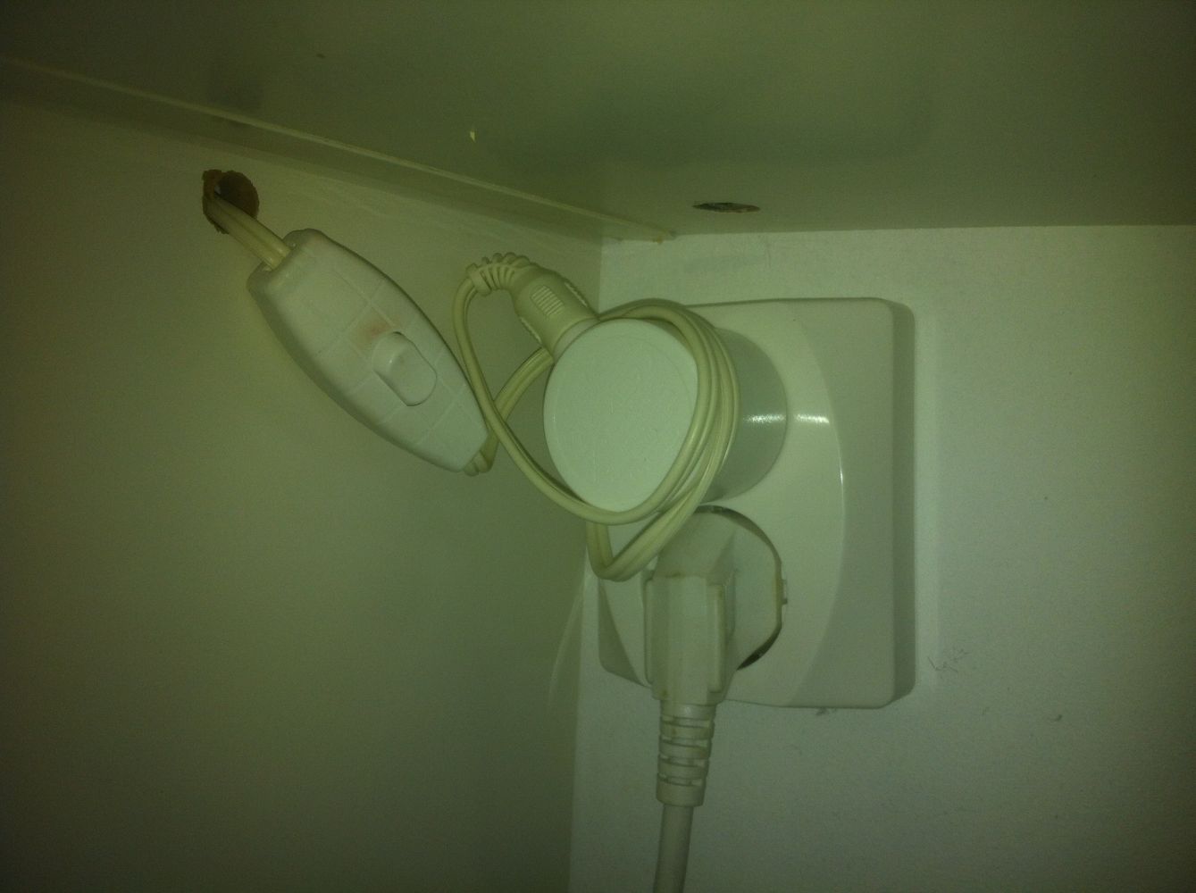

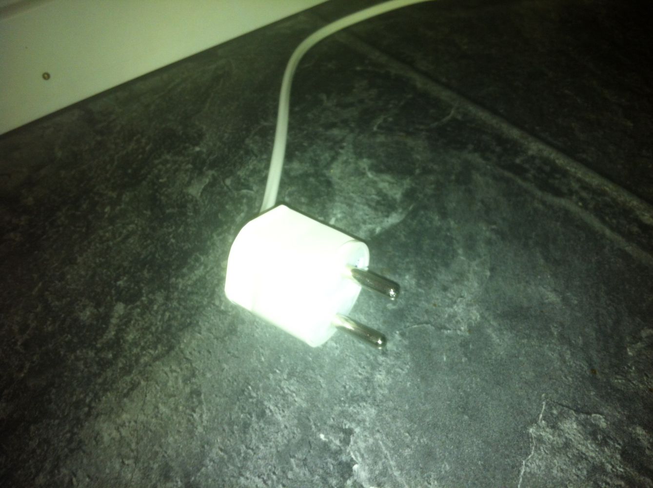

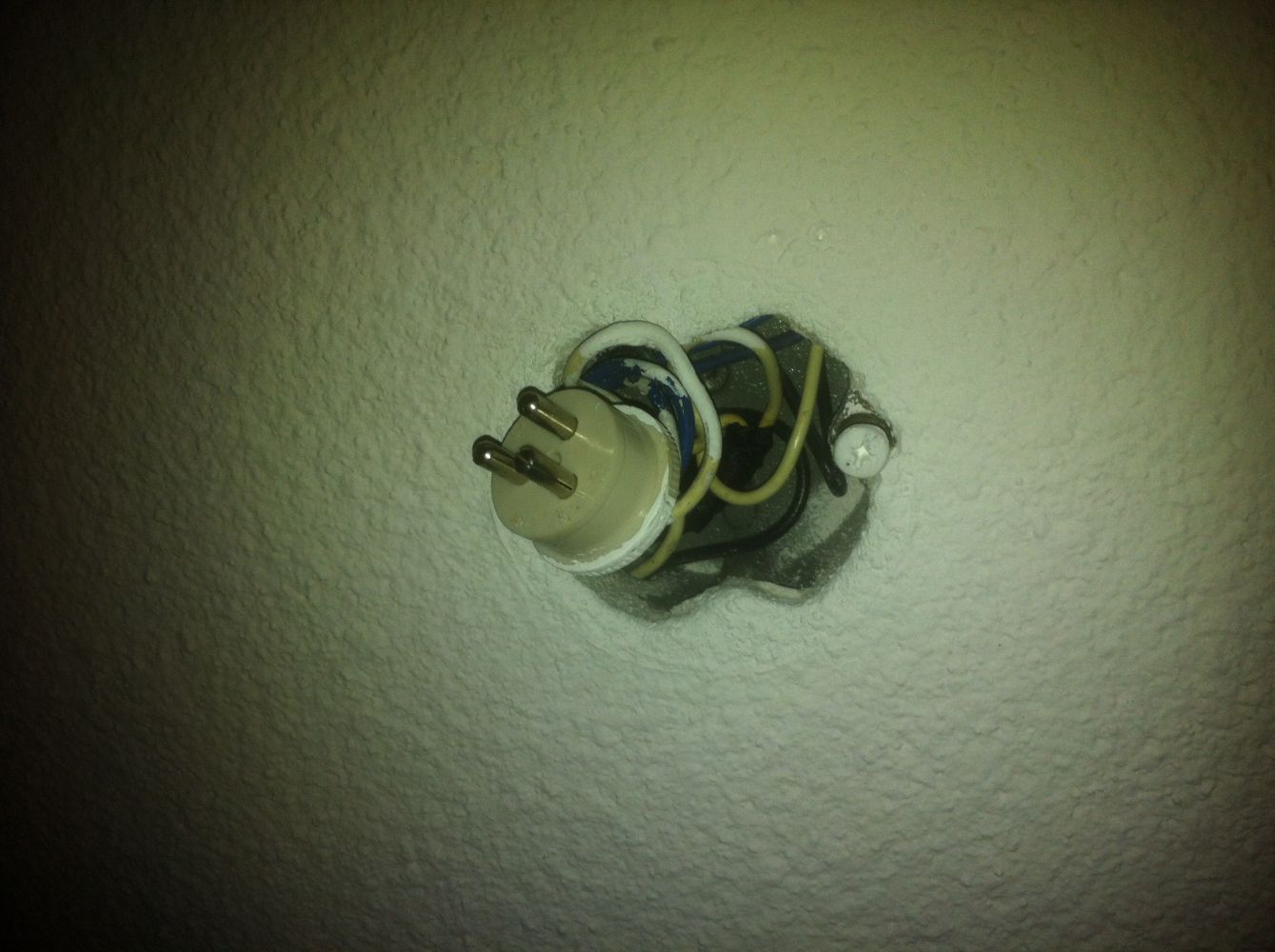

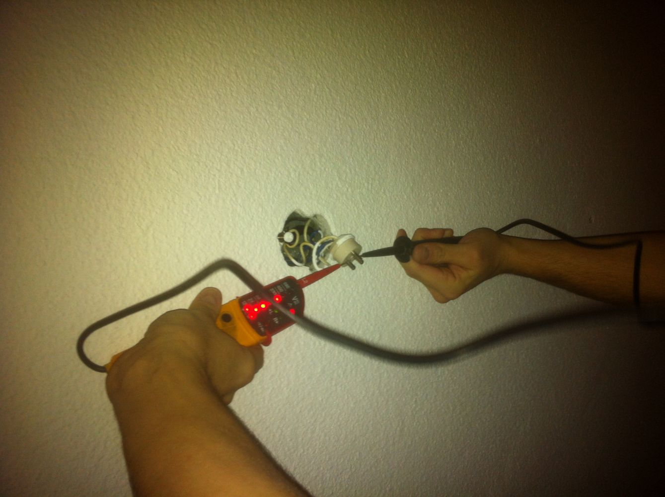

Full spänning(230V) på hankontakten som hängde i taket, kron så spelade ingen roll om du tryckte på knappen, eller jo, du bytte mellan stiften.

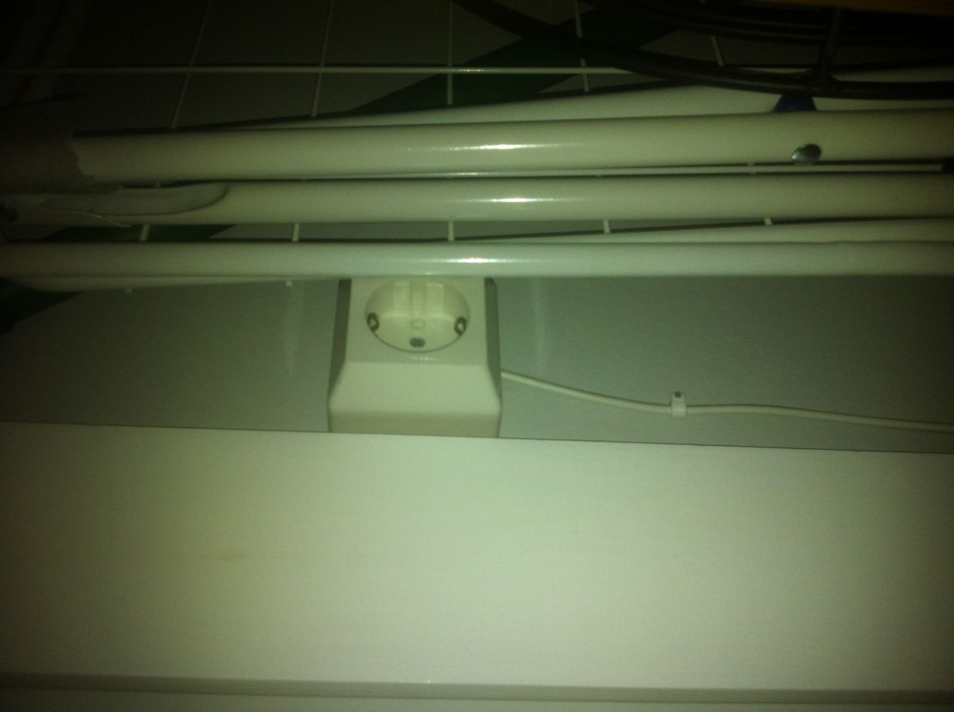

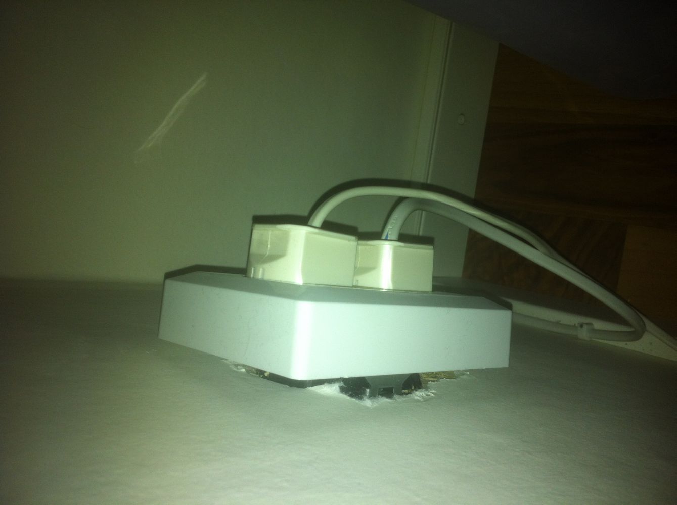

Matning till utp uttag, sxk i kabelkanal
Uttag på mitten.
Uttag i slutet.

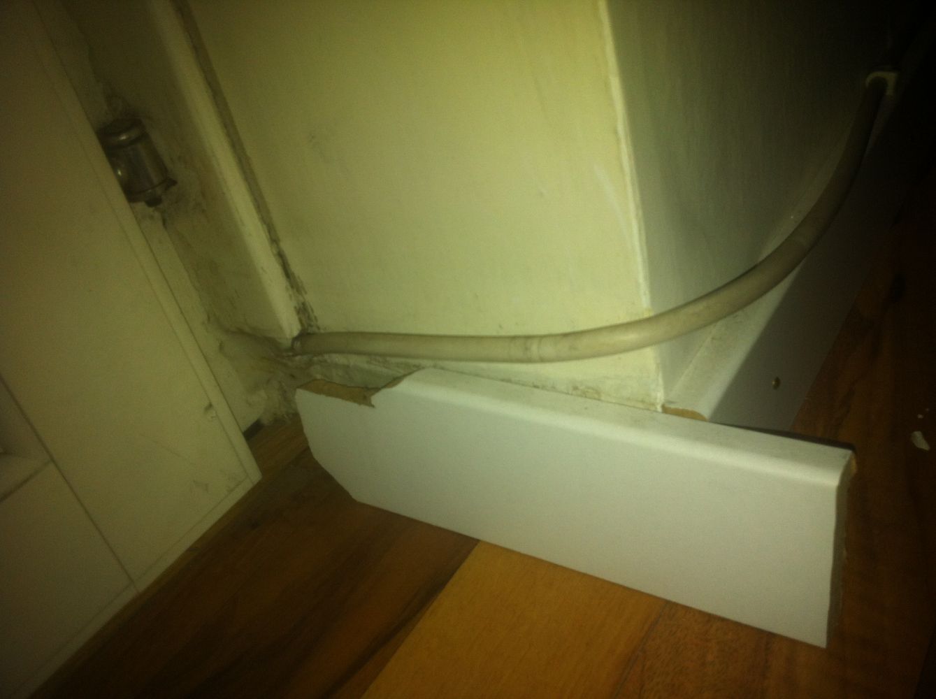

Denna var nog värst sett till kabelarea:

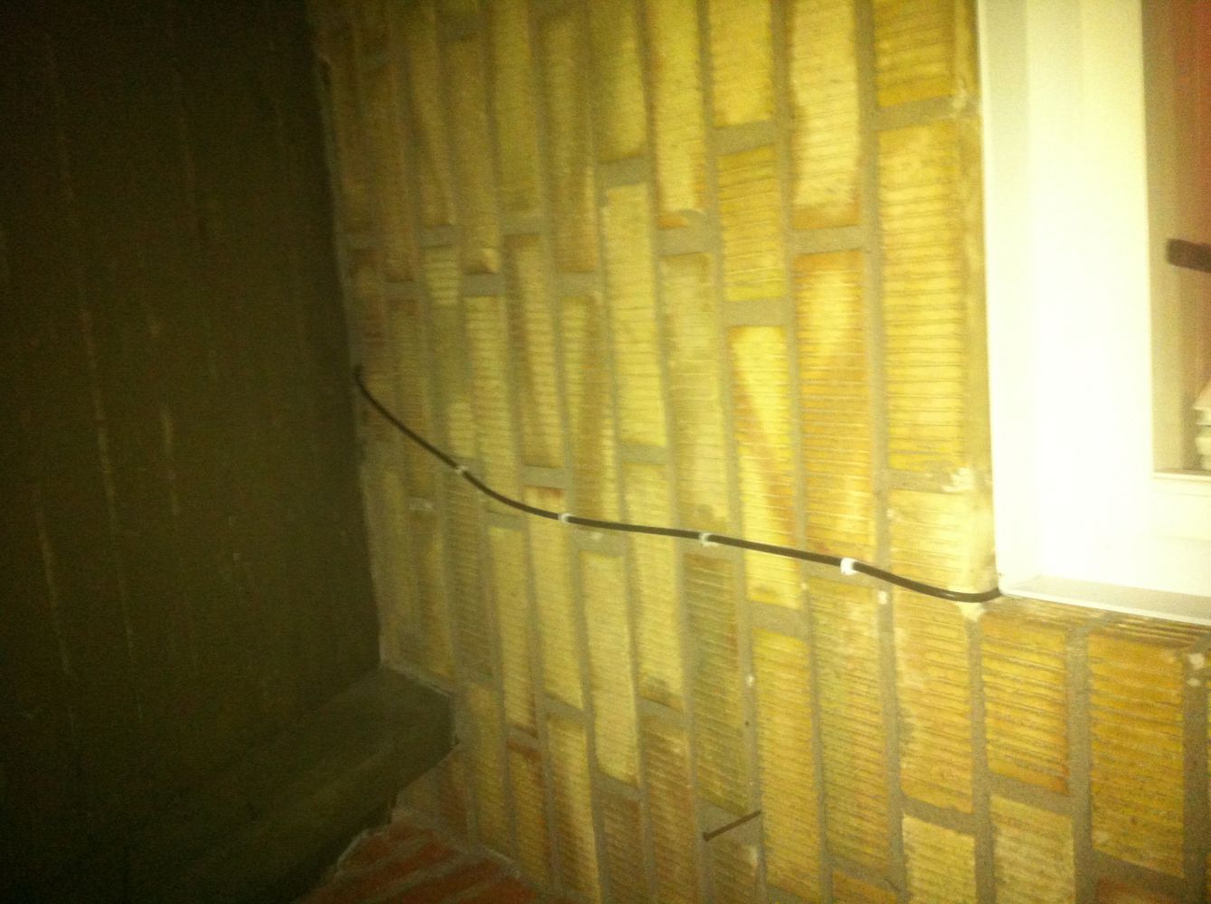

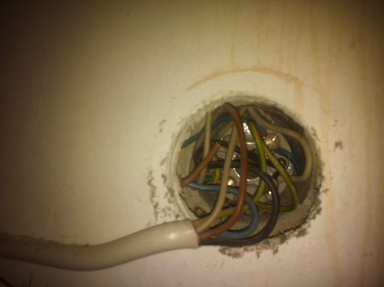

Slänger med en snygg lösning för att få dold kabel till spottar.
Även en spännande detalj, kabel som byter färg och typ, efter att den försvinner in i ett balkongdörrfoder och kommer ut på utsida balkong..
Att blanda jordat och ojordat (även om jorden var obefintlig) är tydligen inget problem.
