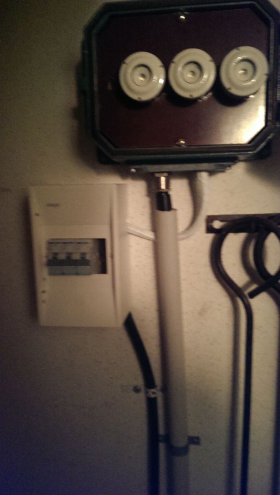

jag var hos en granne och hjälpe honom att lyfta ett spabad på plats.....
han har haft en elektriker (som jag känner flyktigt) som dragit fram el till detta eller rättare sagt dragit fram en provisorisk
3fas 16A handske på gummikabel...
gick in och titta på hur han hade gjort inne
och då möts man av det här
RK är tejpad och indraget på inkomande före elmätaren
ingen jordfelsbrytare
grannen ville ha hjälp att koppla in det sista på badet altså ansluta gumikabeln
sa att jag inte gjorde det då övrig installation var så fel det kunde bli och även att han inte fick bada även fast han elektriker
kopplat in detta utan Jordfelsbrytare samt gjort en riktig installation
Vad hade ni gjort i detta fall??

Jag hade gjort som dig och vägrat göra klart installationen.
Sen är frågan om jag också skulle försökt få kontakt med elektrikern som varit där och frågat hur han tänkt egentligen? Skulle även gett grannen ett råd om att kräva att den som varit där innan kommer dit och gör rätt för sig.

Skulle sagt till grannen din att ringa upp sin elektriker och göra rätt för sig innan han betalar fakturan ?

Ett väldigt bra exempel på varför nätägarna vill ha bort dessa försäkringslådor.
Jag hade vägrat utföra något jobb. Hade nog faktiskt funderat på att anmäla detta som otilåten strömavledning och är också ett brott mot ellagen.
Undra dessutom om elektrikern har arbeta med spänning / Arbeta nära spänning. För mig veterligen så får han inte bryta ute i gatan och även om han plockar bort säkringarna i försäkringslådan så har han fortfarande blanka ledare med spänning på.

Det rätta är väl att se till att grannen blir hjälpt... På rätt sätt.
Det är ju inte grannen som gjort fel, men det kan lätt bli han som blir offret.
Originalfirman borde åka dit och rätta till sitt misstag. Utan kostnad. Grannen kan ju påpeka att om inte så sker så följer en anmälan. Installationen är en otillåten strömavledning, som Martin skrev, och saknar dessutom jordfelsbrytare.
Finns det ingen orginalfirma för att installationen från början är ett knäck, då får grannen ringa en elfirma och få sig en utskällning, och sedan bli avhjälpt.

problemet är att grannen och elektrikern är kompisar...

Såväl arbete nära spänning, som det troligen var, som arbete med spänning är ju vedertagna arbetsmetoder så det kanske var det enda som var rätt vid det här arbetet. Min första fråga blir; hade elektrikern behörighet?

grannen bad mej inte titta gick in självmant för att se hur dom kopplat:)
försökte förklara för grannen men förstod inte alvaret i det hela kändes det som
han menade att han borde veta eftersom han är elektriker.....
elektrikern i fråga är egenföretagare oxå (1 av 3 delägare) han har ingen behörighet men jobbat som elektriker i över 20år.

Vad är det för säkringar i lådan? Sitter de före mätaren?
21 dec 2013 20:18 #11 av Johan Larsson
Svar från Johan Larsson i ämnet vad hade ni gjort?
25A sitter före mätaren

Inte ett rätt med andra ord. Tragiskt
