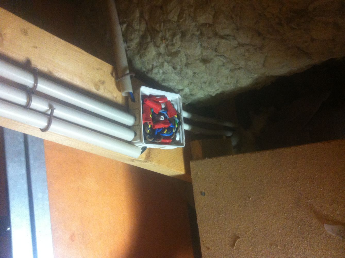

Skulle göra om en övervåning och jorda upp alla uttag.

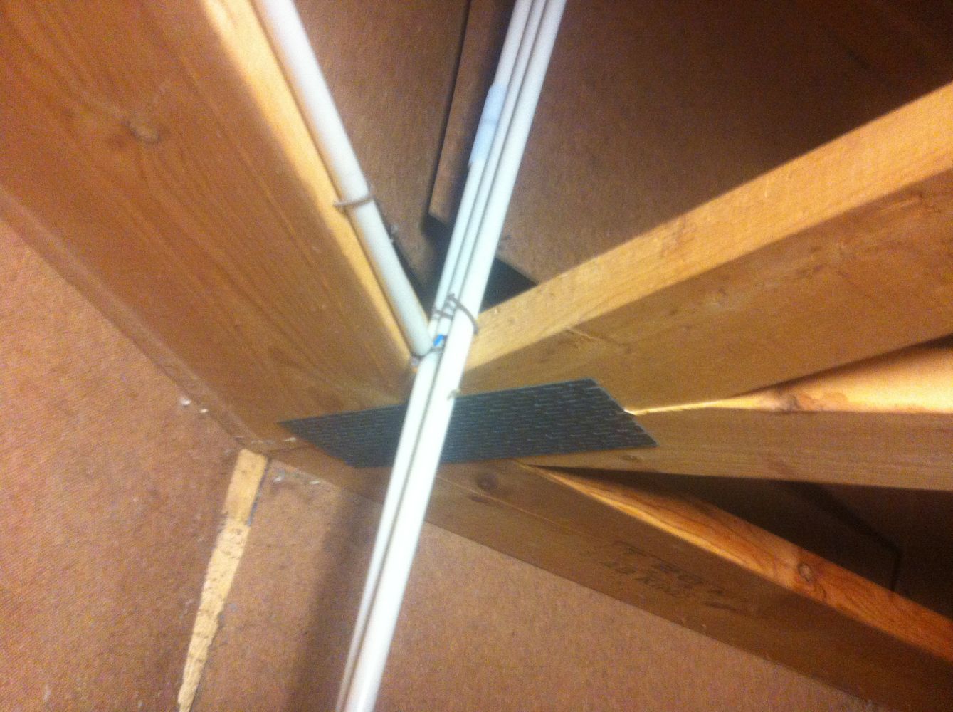

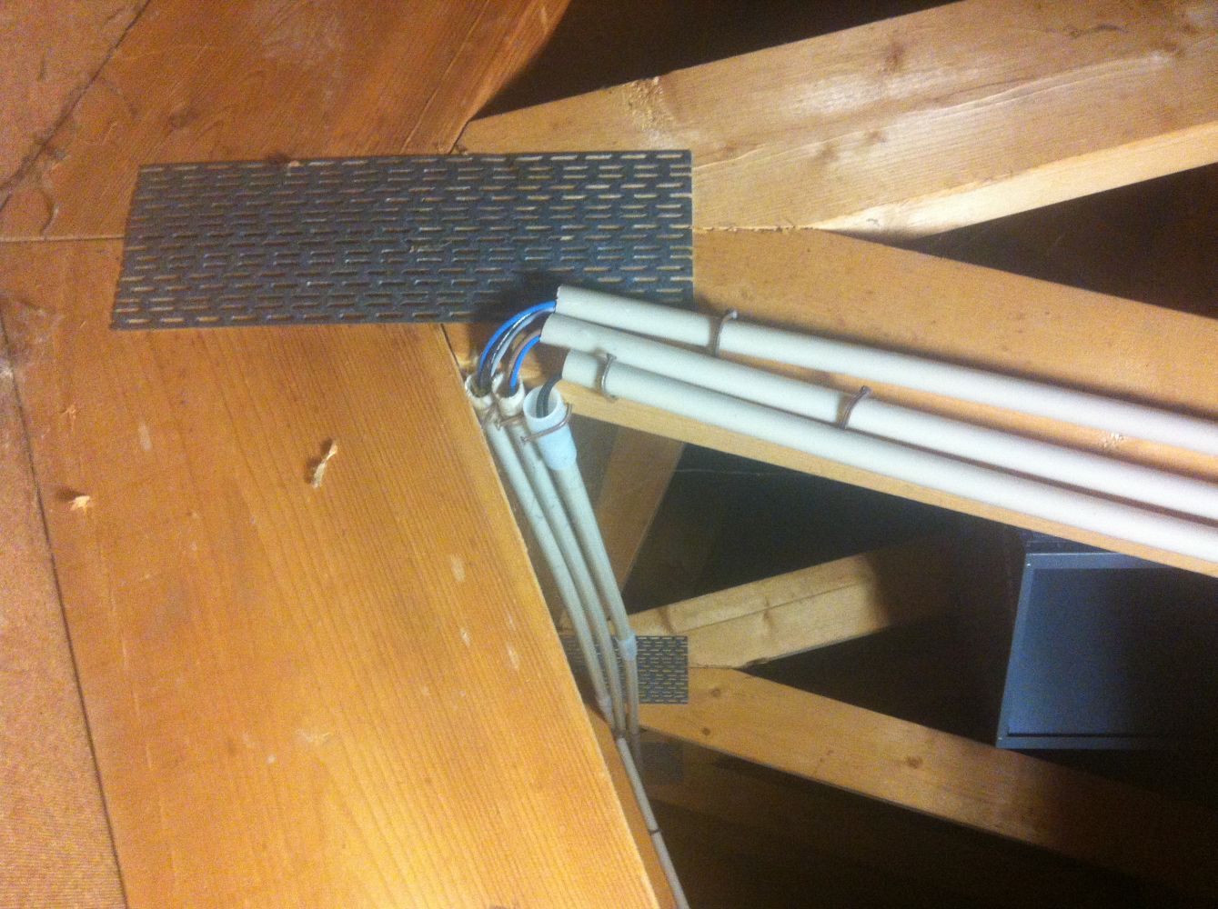

Hade lite svårt att få i fjädern så band på, men inte hjälpte det. Kröp upp på vinden och hittade prydligt spikade rör på takstolar och röravslut innan de gick igenom taket ner till kopplingsdosan så de slapp kondens.

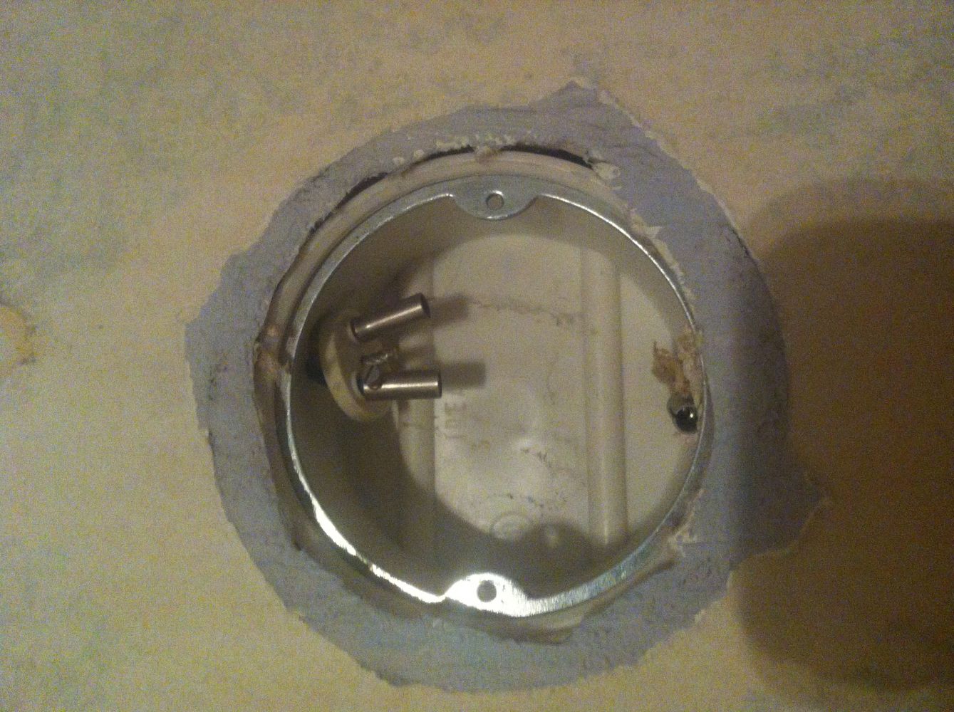

kunden som hade köpt huset trodde den gamla kunden gjort det själv. Istället för att isolera trådarna i det gamla lamputtaget skruvade han bara bort det från locket och drog i trådarna så kontakterna hölls ifrån varandra och tapetserade över. Lite ELRÄTT innan köp så hade man enkelt kunnat se lite brister.
18 feb 2013 06:43 #5 av Ronny
Intressant installation, bla den grön/gula såg ut att ha "kontinuitet" med dom flesta färgerna i dosan :S
18 feb 2013 20:12 #6 av Henrik Eriksson
fast den G/G var en tändtråd =)
