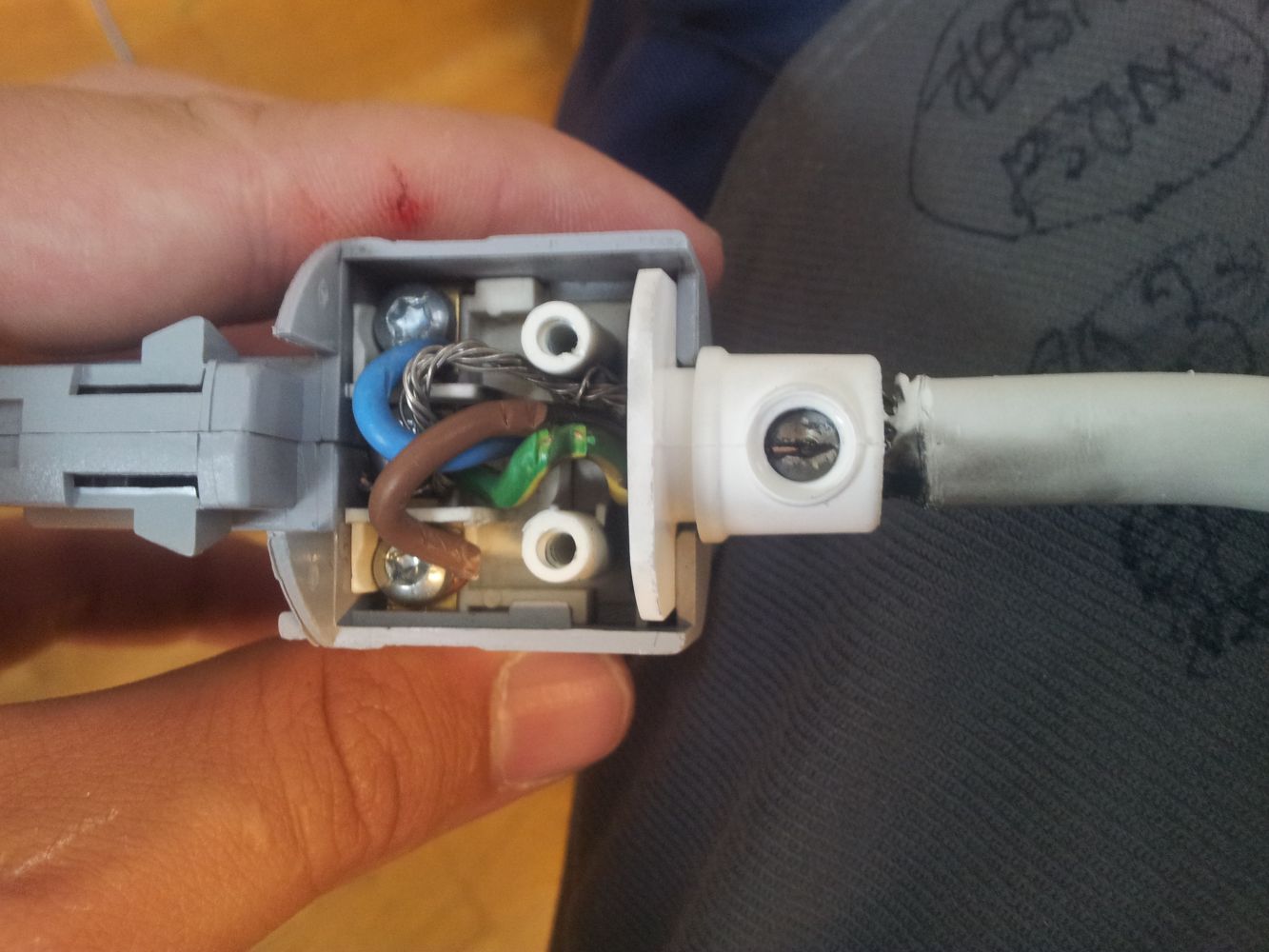

Min fullbetalda kollega skulle installera en armatur till en belysningsskena och tyckte det var passande med en
3g2,5 Eklk in i adaptern som ni ser var han tvungen att skala ner den till manteln och dragavlastningen penetrerade
både jordad mantel och fas :smack:
Pang.....

Dosa av å gå in med en anslutningskabel istället?
29 dec 2012 19:09 #3 av Niklas Karlsson
Var lite otydlig det är kabeln mellan adapter och armatur.
Adaptrarna är anpassade för 3g0,75 (storleksmässigt)
Så rätt kabel är som du säger, anslutningskabel
29 dec 2012 20:34 #4 av Patrik Hedlund
Haha EKLK och 2,5mm2 dessutom! :cheer:
