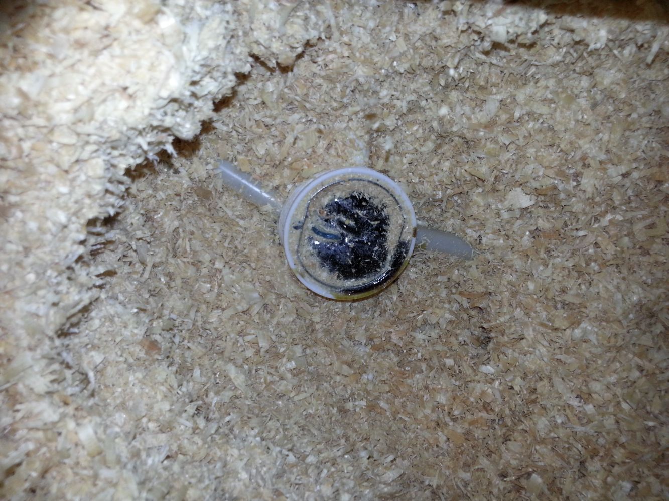

Var och jobbade med en husrenovering idag (hus från 75) och skulle flytta några strömställare och dra in ny fk till några armaturer, men det gick inte så bra. Fkn var helt stum när jag drog i den och sen när jag försökte styra in dragfjädern i rörutloppet i taket där armaturer satt så fick jag bara in den 30 cm.
Tänkte det är bara upp på vinden och gräva spån och se vad som hänt med röret, sagt och gjort på med munskydd och upp på vinden och vad hittar jag, jo en apparatdosa som ligger längst ner i spånet fylld med gjutharts, ja vad säger man!!!

Haha.. ja jösses.. Undra hur man tänkte där?

Han hade väl inget doslock.... :D
