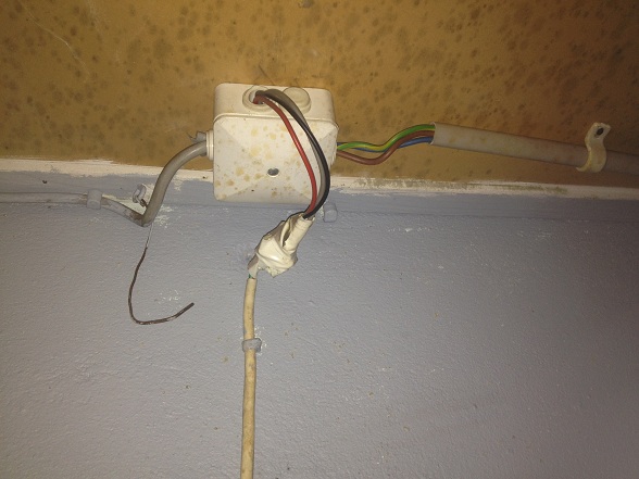

Var till ett nytt ställe idag där kunden precis köpt huset och skulle börja renovera.
Hela källaren var full av sådana här lösningar...

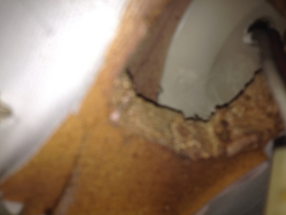

Hittade lite takdosor efter ett slag med hammaren

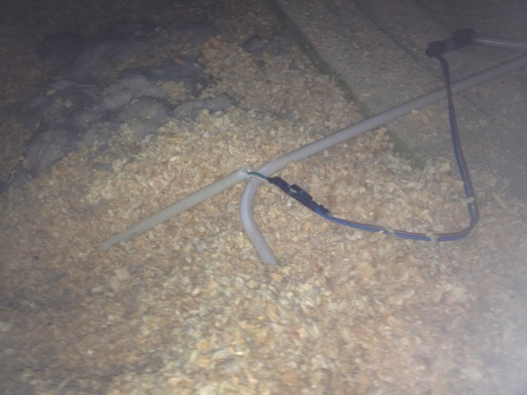

På vinden hade man visst skarvat kablarna som blev lite korta, detta låg löst i spånet...

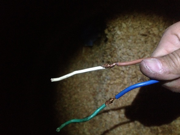

Såhär såg det ut under tejpen
Hela huset var fullt av dessa lösningar, jord som inte var inkopplad i flera dosor & byglade nollor istället, tillslut fick jag nog och bröt hela centralen och satte upp en byggcentral åt honom tills jag får dragit nytt.

Härliga bilder, man "lyckas" verkligen som klåpare när man får till en fulskarv på vinden i spånet dessutom byter färg på trådarna.
Att vissa hus INTE brinner förvånar verkligen
