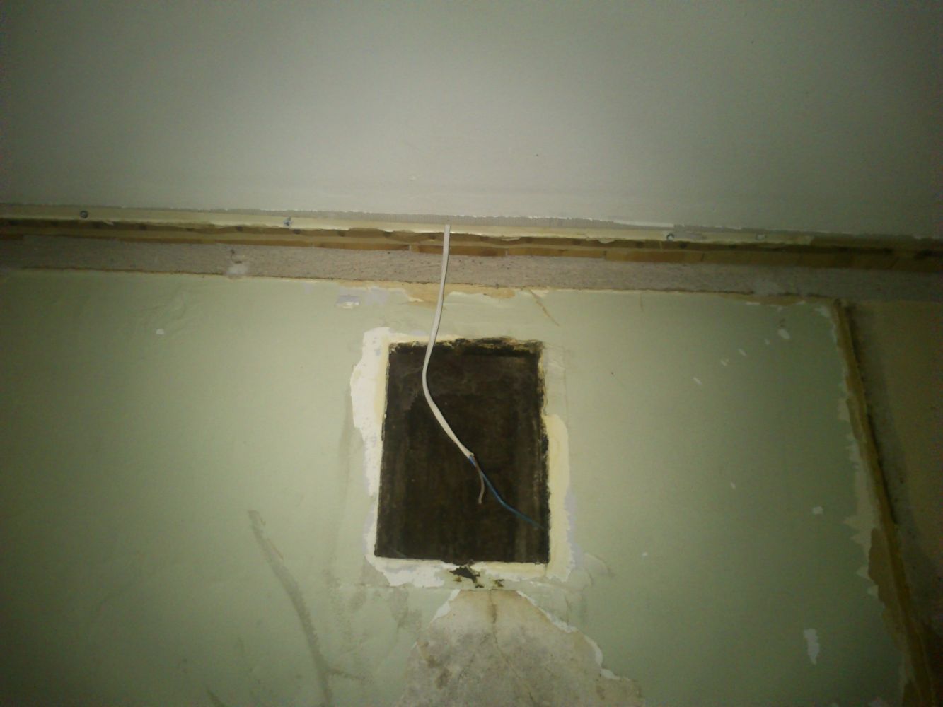

Fått ett riktigt finjobb projekt :rulla: Någon som köpt ett hus från en kronofogds auktion där tidigare ägare va ett gäng polacker, å där ja finner lite olika knepigheter för varje dosa ja öppnar..

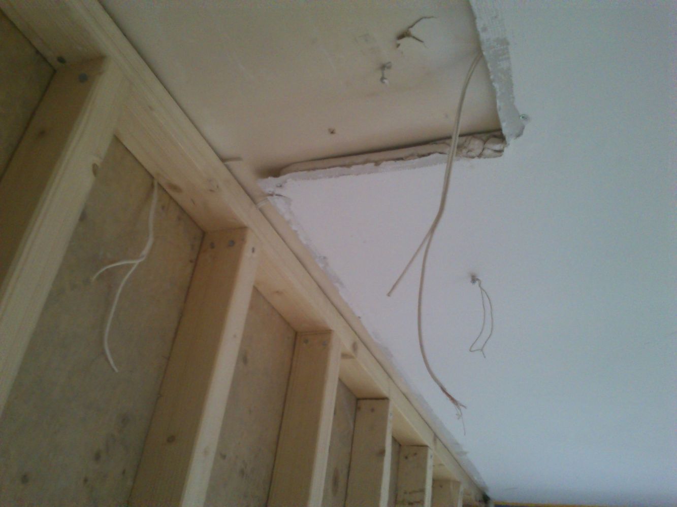

Fann matningen till taklampan, högtalarkabel mellan gamla taket och en ny gipsskiva
Lampsladd till paxfläkt på badrummet, samma där mellan gipsen och gammla innertak

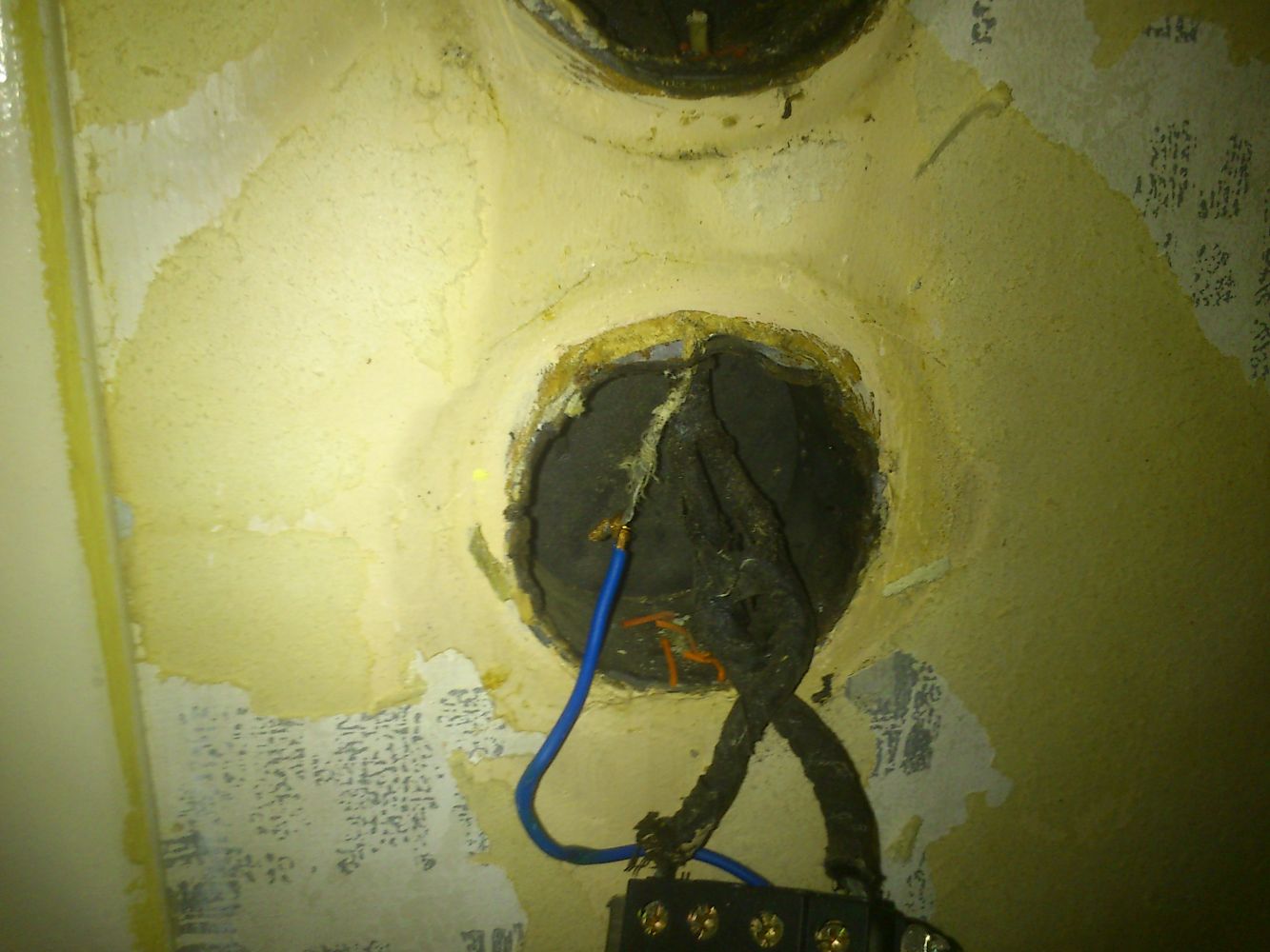

extra fk påskarvad i plåtdosa
Skarv mellan två brytare, utan isolering

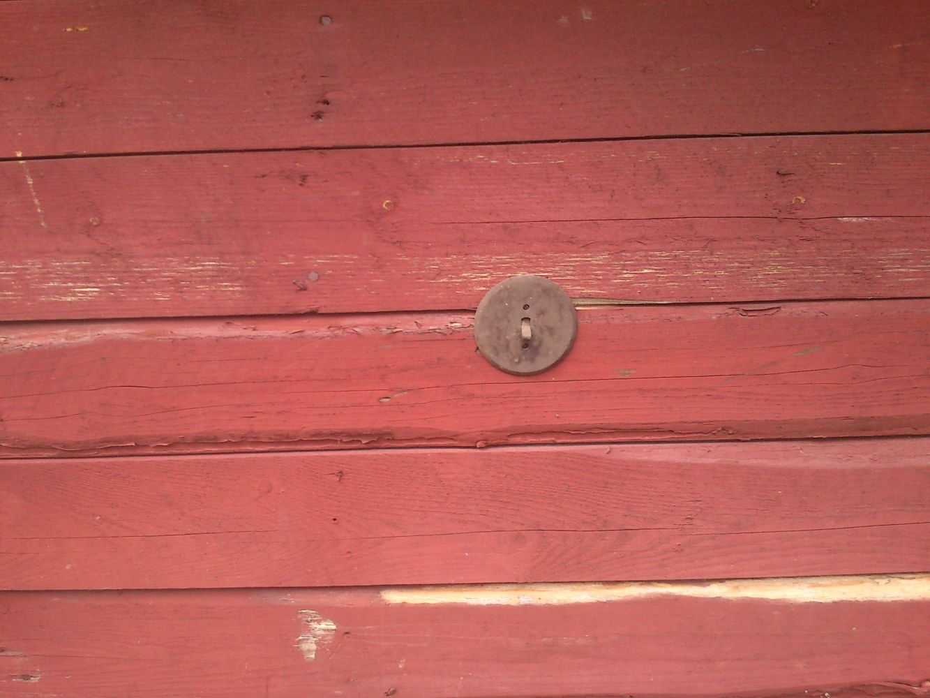

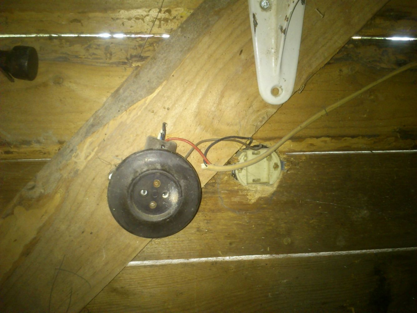

Fann en brytare på uthuset....
... å såhär såg det ut på insidan:ohmy:

Kan ju funka om man ser till att en paxfläkt och ett lamputtag inte drar mycket ström men man blir ändå mörkrädd.
Men jag tycker strömställaren smälter in fint, vad styr den, en lampa ovanför eller?
04 okt 2012 18:36 #3 av Rikard Ågren
Jag fattar det som att bilden nedanför strömbrytaren är baksidan av denna
04 okt 2012 19:01 #4 av Johan Svensson
Slugge skrev: Kan ju funka om man ser till att en paxfläkt och ett lamputtag inte drar mycket ström men man blir ändå mörkrädd.

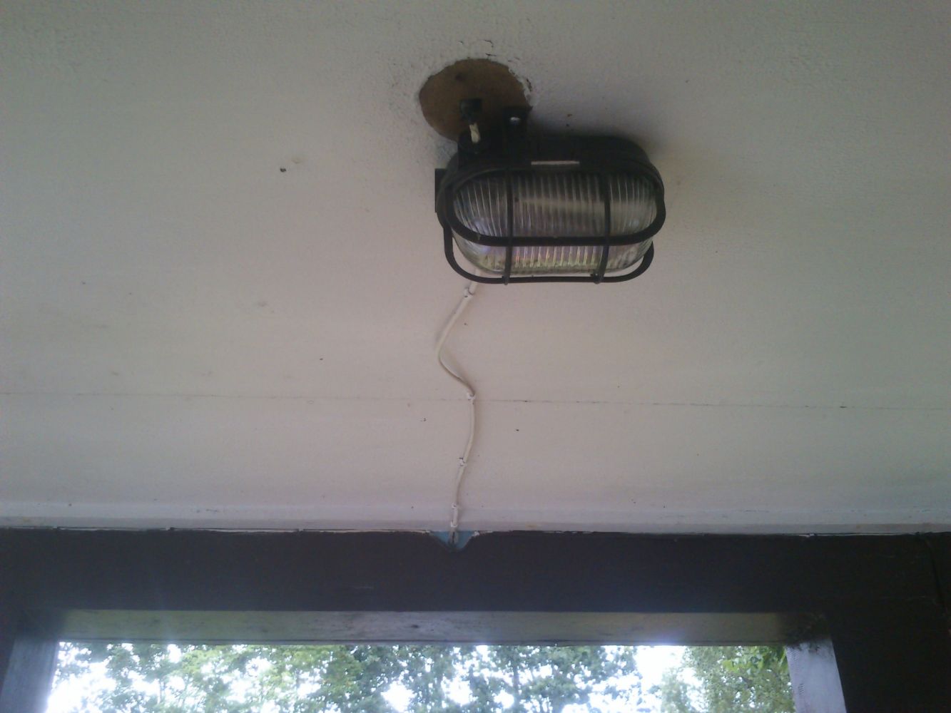

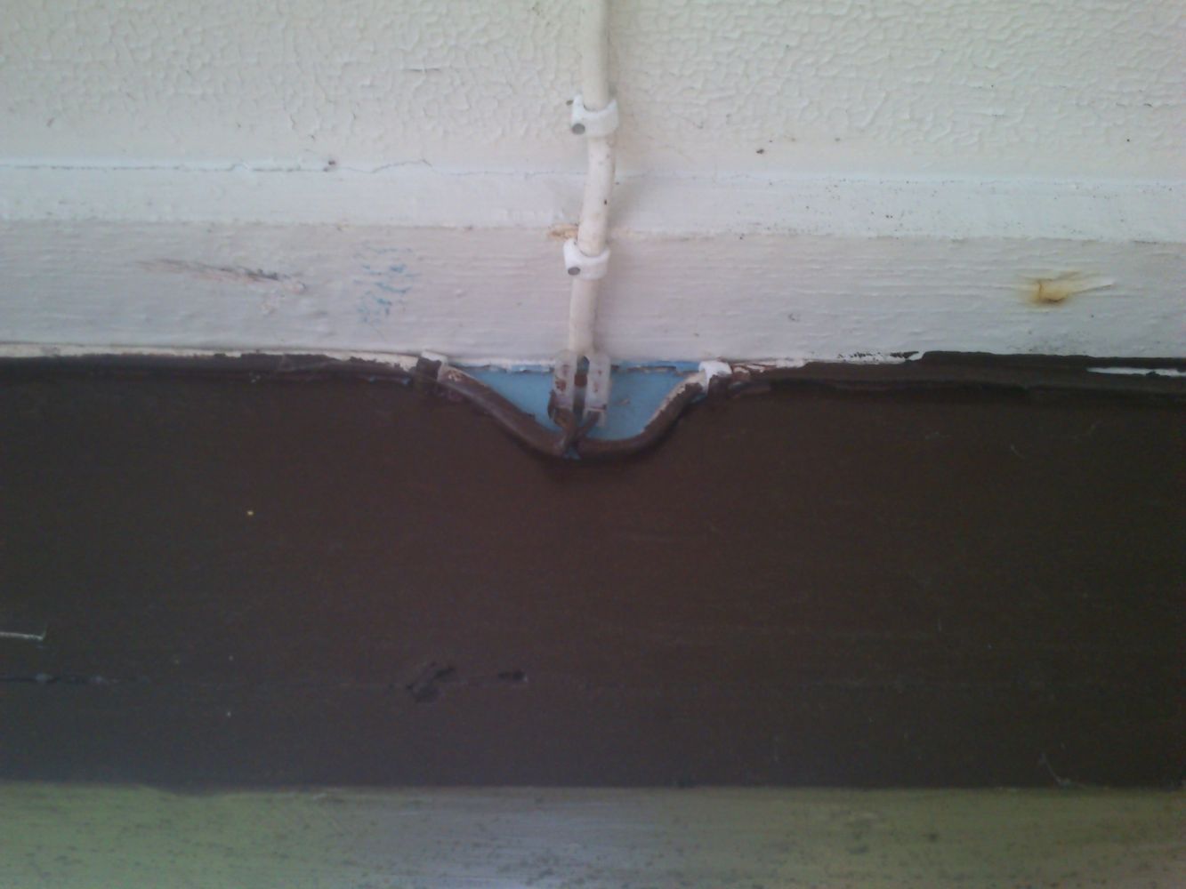

Nedersta bilden är baksidan av strömställaren och där ser man att dom stulit fas från uttaget med en bit fk över till brytaren och sen delat en lampsladd i luften och tagit tändtråd från brytaren och nolla från uttaget, sen går sladden snett genom skjulet i luften och genom väggen på kortsidan till en lampa ner mot vägen :smack:

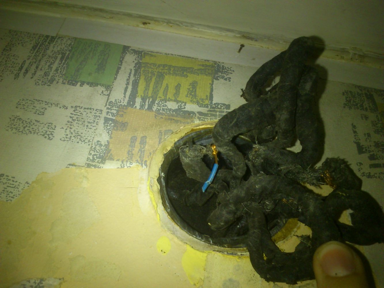

En liten fundering, hur i hela fridens veteskördar har den första elektrikern fått in all den härvan av OVIR i den lilla plåtdosan?? :blink:

Dom kopplade i dosan först med hanterbart långa ovir sedan drog dom tillbaka i andra änden (typ i uttaget) så att allt fick plats i dosan.
Sedan hade de en lärling som gick och förtennade alla uppskalade ledningsändar i strömbrytarna och uttagen innan de monterades. I alla fall på större byggen.

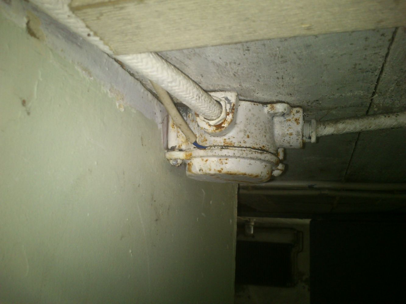

Lite mer :)
Förgrening till två utelampor
Dosa i källaren.. Som förövrigt ser ut som en källare från nån skräckfilm, men har inga foton därifrån än..

Jaha så man har satt strömställare för arbetsbelysningen på utsidan, var ju fyndigt. De måste ju ändå varit duktiga, beviset är att huset står kvar.
