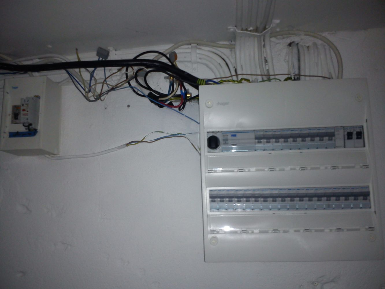

Elcentral utbytt av behörig elinstallatör
18 jul 2012 20:21 #1 av Ronnie Lidström
Inte bara hempulare som kan!

18 jul 2012 21:09 #4 av Tobias Karlsson
Men ärligt tala? w00t! Hur fan tänkte han här? Panik innan semester eller?

19 jul 2012 06:50 #7 av Bo Siltberg
Han har t.o.m lyckats sätta nedre DIN-skenan snett, eller är det kåpan som inte sitter på?
19 jul 2012 06:56 #8 av J-Rock
Det kan inte vara så att han (förutfattat mening, kan ju faktiskt vara en kvinna) som gjort det har satt i kammen i den första säkringen och sedan skruvat fast den säkring för säkring i en följd. Då kan väll hela raden bli sned.
Då tror jag nog att allt kan vridas...
19 jul 2012 07:55 #9 av Markus Ågren
Spontant när man ser bilden. Tänker jag direkt: Tillfällig lösning med att skarva för att kunna få igång någon matning och kunna fortsätta när man fått mtrl eller liknande som saknas eller något sånt. Men om det är en klar anläggning så funderar man hur man tänkte när man åkte hem??
19 jul 2012 20:34 #10 av Ronnie Lidström
Vi var dit i ett annat ärende som inte hade med elcentralen att göra. Tycker också att det ser ut som en högst tillfällig lösning (är ju rätt vanligt att vissa kablar blir för kort om man byter till en mindre elcentral) men kunden sa att elektrikern var klar och hon hade fått fakturan.
Nu har vi ju bara hört en sida av denna historia. Elektrikern kanske har en jättebra anledning varför han lämnat jobbet så här? Tvivlar dock...
20 jul 2012 17:46 #11 av Tobias Karlsson
Han hade ju en jättebra anledning, han hade skickat fakturan...
20 jul 2012 18:13 #12 av Markus Ågren
Tobias Karlsson skrev: Han hade ju en jättebra anledning, han hade skickat fakturan...
Hahaha, Tobias.
Det var nog den bästa anledningen jag hört på flera år och den tror jag till och med på :)

En tillfällig anläggning får i "princip" se ut hur den vill.
Jag jobbar själv på ställen där de ständigt kräver 24/7 i drift. Jag vill inte tala om hur många tillfälliga skarvar det ligger och sånt. Brukar sällan göra det Farligt som detta på bilden kan tyckas men minst lika illa iaf är ju vanligt.
Buntband är ju dragavlastning nr1. erhm. Byggcentral och stickpropp är ju rätt så vanligt förekommande.
Det jag ställer mig till är om kvinnan/kunden verkligen har fått en slutfaktura? Ser ju ut som att en kabel blivit för kort och ihop skarvad tillfälligt eller om någon annan har varit där efter och nallat en matning lite provisoriskt.
kan ju vara så att de har gått på semester och väntar på order högre upp eller material etc. kanske är något som ska plockas bort vem vet.
Ett fel jag kan tycka är att centralen bjuder ju verkligen inte ur för någon som helt utbyggnad!
Jag har hört allt ifrån 20-40% ska vara ledigt när man lämnar en ny anläggning. kan låta mycket i vissa fall fast ibland är man jäkligt glad för att man tog i med mer säkringar än vad som behövdes.
Kunden brukar alltid få en shock när de ser alla säkringar. fast bra med ett par enfas grupper och någon 3fas grupp ledigt vid överlämmnande.
