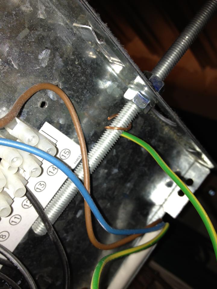

Här kommer två bilder på hur man inte skall göra med jorden :-(
Funnet på en bekants arbetsplats, efter renovering.

Det är ju bra att elektrikern innan verkligen har känt så att trådarna sitter fast.. Får man förövrigt ha Svart skyddshölje på bi-ledaren? Jag är inte kompis med denna person som utger sig för att vara elektriker. Har hittat mängder med Jem och Fix prylar han har köpt och torx på EK är väl inte optimalt kanske. Felkopplad Trappbrytare. Och en del annat lustigt. Uttag som är 'felmonterade/billig skit så det knapp går trycka in en stickpropp'
Döljde sig vanliga U-båtar / Danska skallar under ett av locken.

Transparent hölje är väl att föredra före svart på bi-ledaren.
Men svart är tillåtet. Däremot är gul/grön inte tillåtet.

Ja gulgrön tejp/slang har jag kört i alla år iaf :P lägger bara ihop biledaren i första och sista punkt. går den igenom en kopplingsdosa så har iaf jag lärt mig att den ska vara "hel igenom" och inte blandas med vanliga skyddsjorden.

Ja alltså egentligen är det ju skitsamma för funktionen om den är gul/grön.
Men iom att inga andra ledare än skyddsledare får vara gul/grön så måste den ju klassas som en skyddsledare för att få märkas gul/grön.
Klassas den då som skyddsledare så kan det ju inte vara fel att klippa ordinarie skyddsledare eftersom man inte behöver ha två skyddsledare.
Inte för att man gör så men man skulle kunna göra så.
Vore inte det enklaste, för att bli av med allt hårklyveri, säga att den klassas inte som skyddsledare, märk ej gul/grön...punkt.
Vänder man på steken så vad vinner man på att den skulle få märkas gul/grön?
Förutom slippa försöka lära alla motvalls elektriker att den inte får vara gul/grön ;)
Får jag bestämma, och det får jag oftast, så märks den inte gul/grön B)
