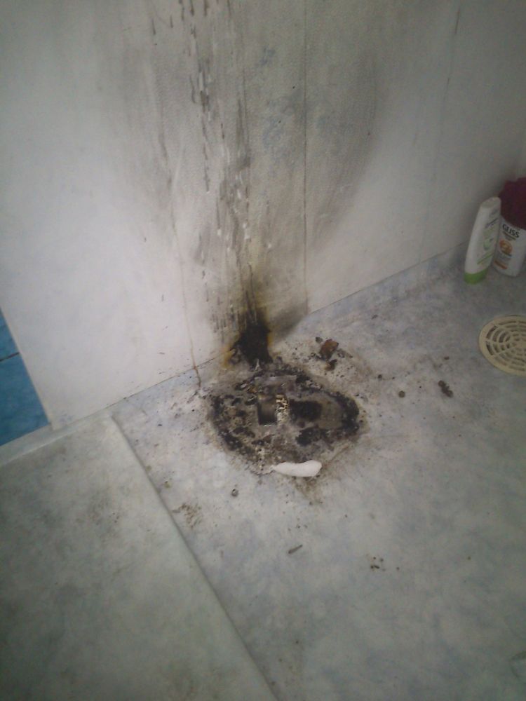

Ett företag dränerade kring ett hus igår, när de väl kommit ner till plattan hittade de en elkabel som de trodde en hemmapulare hade tejpskarvat, det var i själva verket ett försök till att täta röret in i plattan.

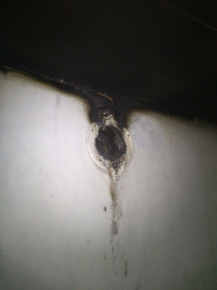

Samtidigt som de var där började det brinna ur en paxfläkt i badrummet, tur i oturen att de var där annars hade det snart varit ett hus mindre, det kom enligt deras utsago ut eldlågor på någon meter ur fläkten. Brandkåren var där på mindre än 10minuter och skadorna blev inte så stora.

Hur kunde det börja brinna i en PAX-fläkt? Kom det in vatten till själva kopplingsplinten eller i motorn?

Vet inte, det var lite svårt att felsöka själva motorn, men jag tippar på varmgång men det är bara en gissning. Tror det blir svårt att få fram felorsaken.

Oj, trevligt. Det måste ju varit något fabrikationsfel eller dyl. för en PAX-fläkt som börjar brinna?? Den är ju luftkyld! :silly:

Det är ju en motorn med kullager.
Om de hade haft jordelsbrytare, vilket vi iallafall inte såg någon, så hade det nog gått lite bättre...

Tror du det?
Den är ju ojordad (dubbelisolerad) och nästan varenda liten del är av plast.

Tja, när motorn blir varm blir ju plasten det också.
