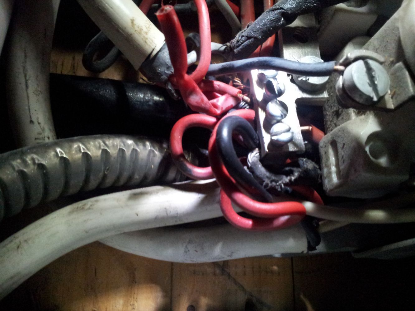

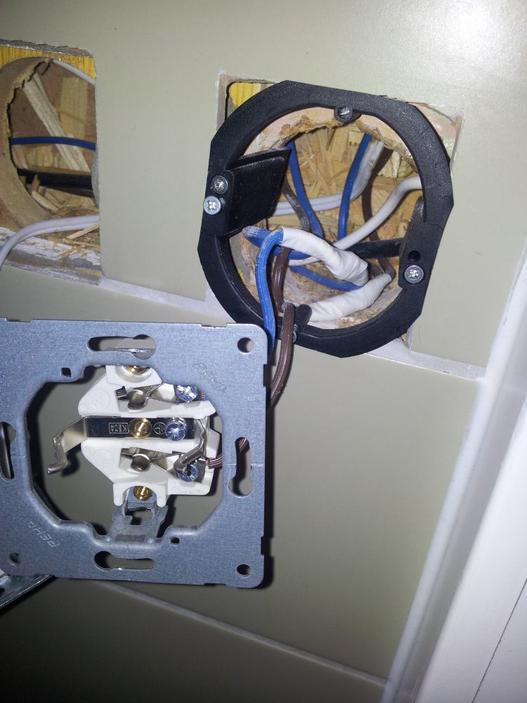

Återkommer här med lite bilder från en utförd besiktning.
Enligt mäklaren så var hela huset renoverat av fackman. tidigare ägare hade berättat att han var behörig installatör?.
Installationer var utförd mellan 2008-2010.
Detta är bara ett urklipp av besiktningen på övervåningen typ 10%. Resten av huset ser likadant ut om inte värre.
Jag har inte hunnit med nedre plan endast skruvat ut säkringarna till badrummet där installationen är värre!

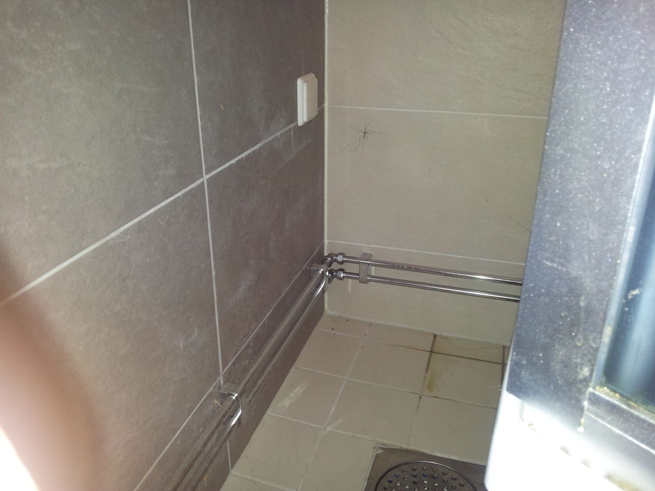

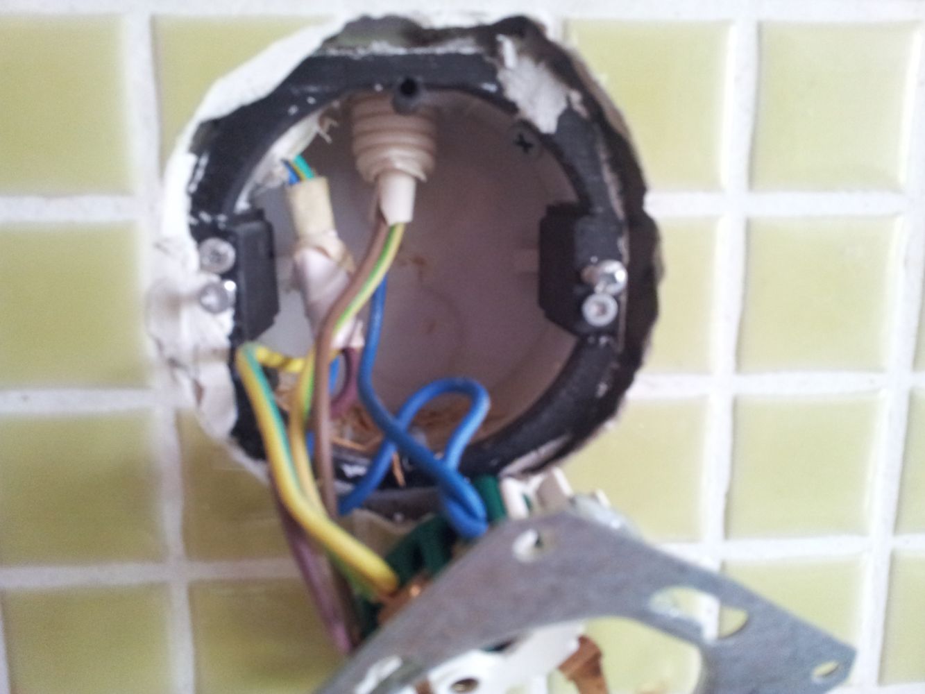

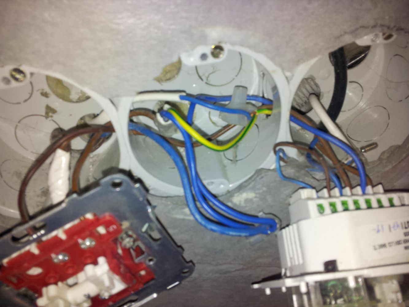

Dusch:
Hela anläggningen saknar skyddsjord samt jordfelsbrytare.

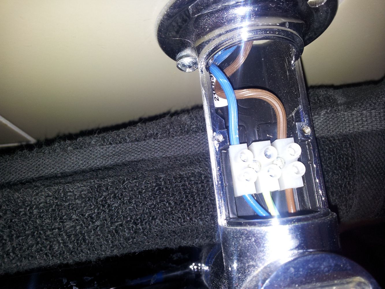

Golvvärmesystem.
Handdukstork.
Uttag.
Brytare kopplad med högtalarkabel.
Apparatdosor saknas.

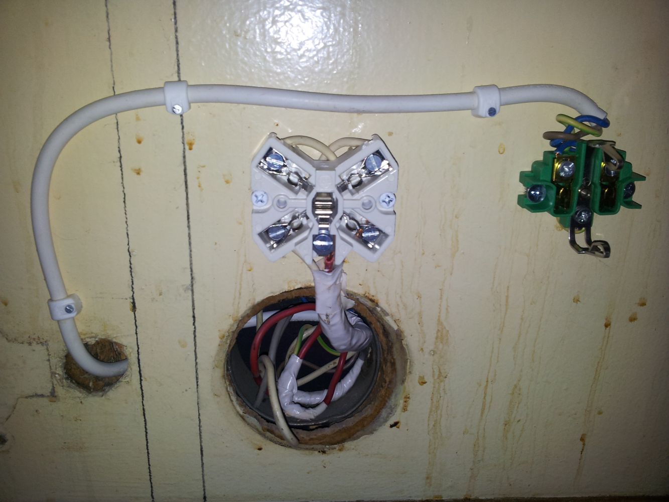

Kök:

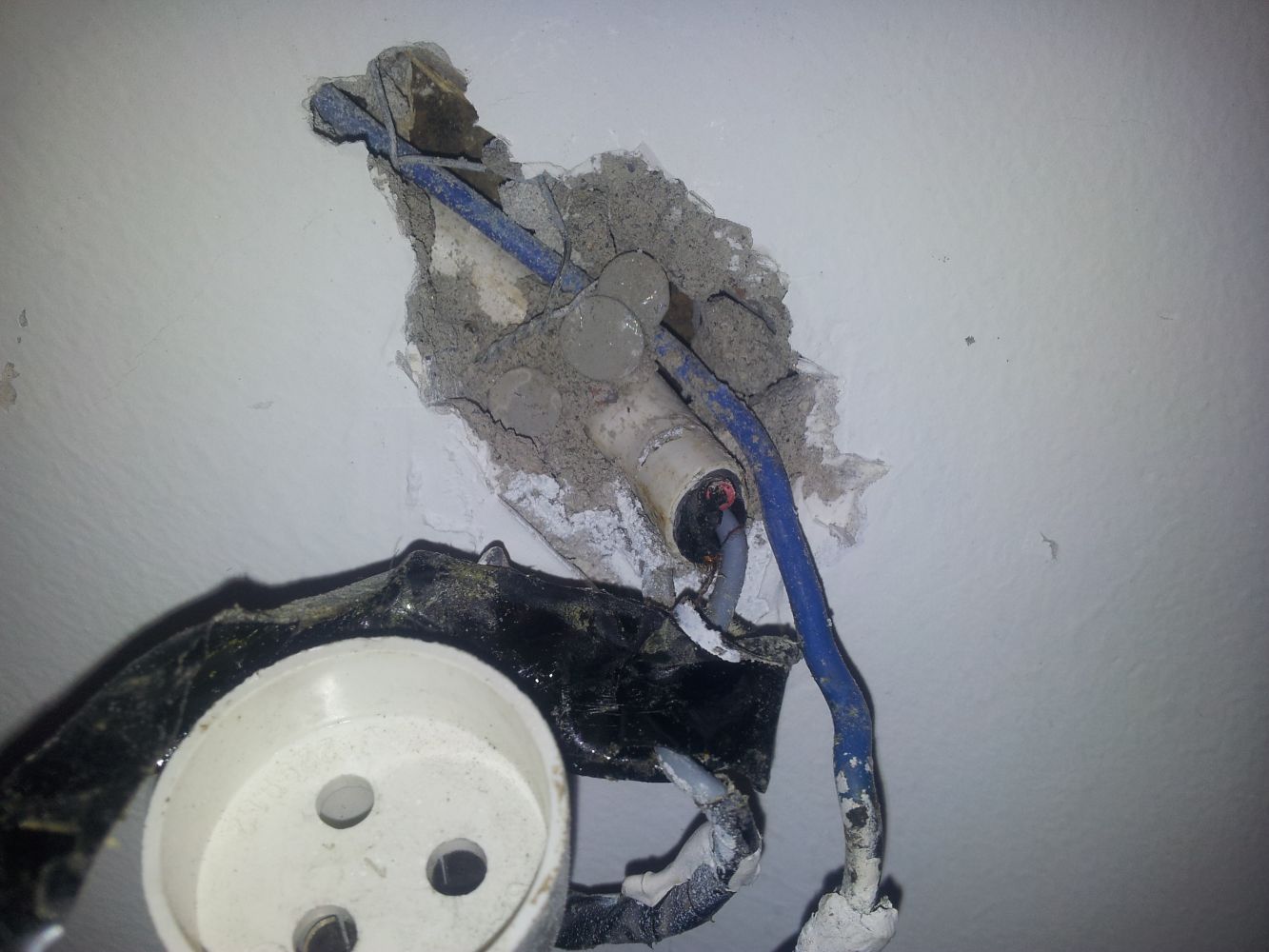

Uttag vid köksbänk saknar skyddsjord.
Uttag för diskmaskin kopplad via perilexuttag med lampsladd.

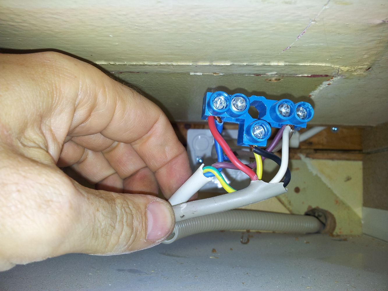

Gömd kopplingsplint med gul/grön fasledare.
Uttag kopplade med lampsladd, skyddsjord ej ansluten.

Glömde att skriva när jag skulle kolla kontinuitet. För dom som inte har installationsprovat en anläggning och kollat kontinuitet så är det bra och veta att nollan ska lossas innan mätning. I detta fall så kollade jag först med en uttagsprovare och hade "jord" på uttaget. När jag senare lossade nollan så tappade jag "jorden". Jord och nolla var ihopkopplad ute i anläggningen samt på flera ställen i centralen.
mardröm att mäta gamla centraler när det ser ut så här:sick: .

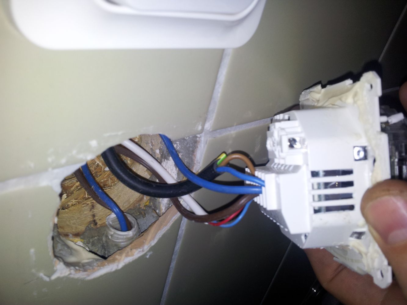

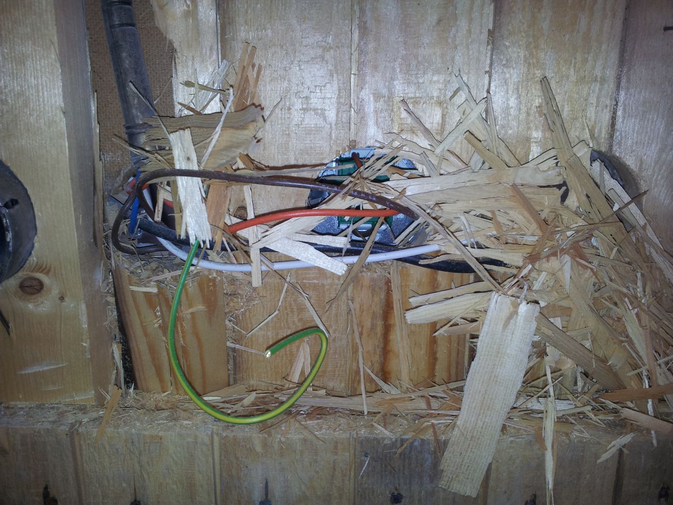

06 aug 2012 18:18 - 06 aug 2012 18:20 #12 av Lars Blomkvist
Fortsättning på det roligaste jobb jag haft ........ not!

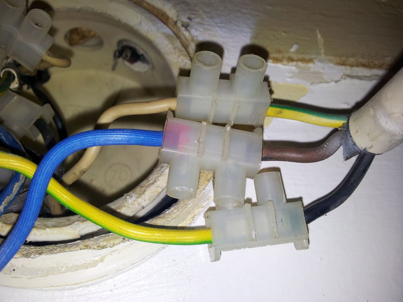

Extra tändtråd
Uttag i dusch
Finn ett rätt
Sno jord

Kunden har i god tro köpt ett färdigrenoverat hus och får detta.
Det blir öppning av väggar mm. Problemet är hur man gör i badrummet där det är kaklat.
Vad jag ser så finns det ingen fuktspärr heller.
Lite fler bilder
Så såg det ut när vi öppnade väggen i duschen

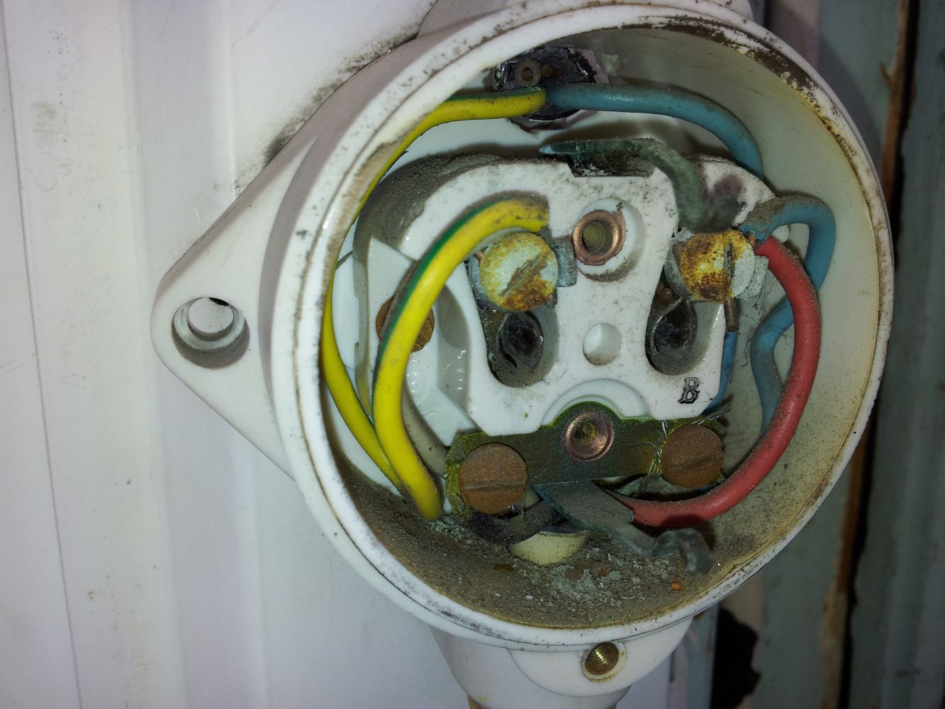

Uttag utomhus
