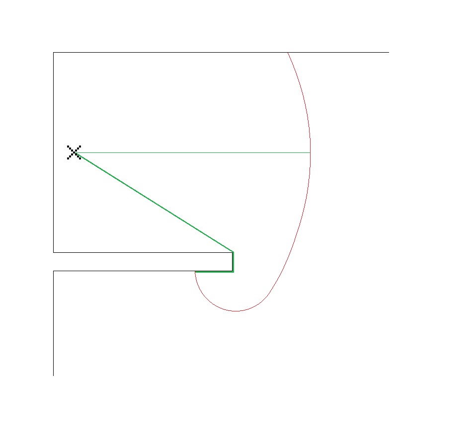

Jag får det till att område 1 i en dusch är 1200 MM från duschhuvud centrum. D.v.s. den sammanlagda sträckan av en av de gröna linjerna. Har du en vägg på 1000 M med en tjocklek på 100 MM så sträcker sig området 100 MM bak längs sidan av väggen också.
Vill du ha TM utanför område 1 så bygger ni en vägg som är 1200 MM. Då kan du ha din maskin precis på andra sidan väggen.
