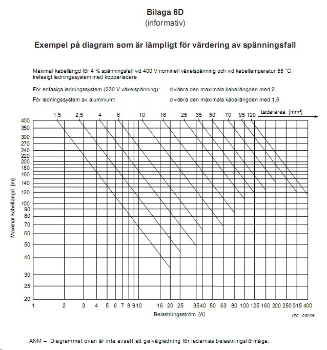

SS 436 40 00 utg. 2 Bilaga 6D (Sidan 318)
Enligt denna tabell så får en 1,5mm² bara vara 35m (70m delat med 2 för enfaslast) om den maxas (10A).
Nu är det väl sällan man behöver räkna med att en vanlig 1,5mm² matning verkligen drar 10A i belastning. Men om man tex drar till ett uttag för en tvättmaskin som drar 8A så kan den matningen max vara 47M.
Detta är ju sällan något problem om man håller sig till bostäder. Men inom industri/kontorsmiljöer osv så är det inte omöjligt att kablarna blir 50M.
Vi kan mao skrota alla avancerade beräkningsprogram och bara låta spänningsfallet vara dimensionerande så klarar vi automatiskt Belastningsförmåga och Utlösningsvillkort? :rulla:
07 apr 2011 17:39 #2 av Bo Siltberg
Jo, det stämmer ganska bra för diazed och dvärgar (B/C, inte D)! Vi diskuterade det på byggahus för nåt år sedan.
Max längd för utlösningsvillkoret beräknas grovt så här Lu = U * c / 2r * If
Max längs för spänningsfall beräknas grovt så här: Ls = U * 0.04 / 2r * Ib
2r = Resistans per meter, gånger fram och tillbaka.
Ib = Säkringens märkström = förväntad belastning
If = Ström som krävs för att lösa säkring inom 0.4 s, ≈ Ib * 8-10
Så även om man räknar högt med 4% spänningsfall och förenklar så ser man att
Ls << Lu : 0.04 << 0.95 / 10
Dvs man hamnar alltid(?) på rätt sida, utom möjligen för D-dvärgar. :tummeupp:
