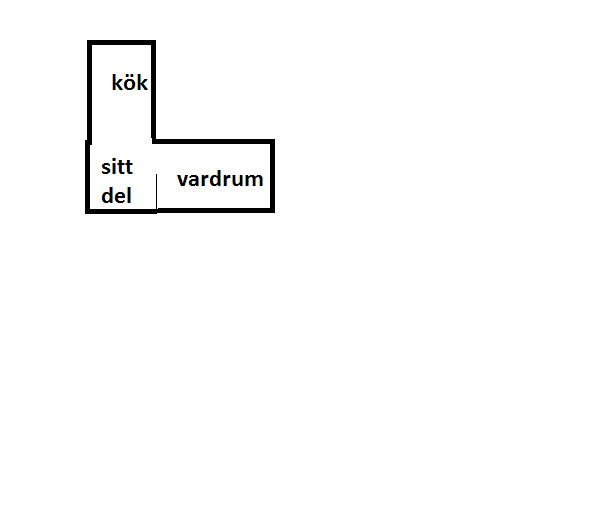

08 okt 2012 19:28 - 08 okt 2012 20:20 #8 av Henrik Eriksson
öppnar upp en gammal tråd.
Jag har ett kök som ska göras om. Det är som en korridor där man ej kan sitta, ca 2,5 m bred och 4m lång.
Sen öppnar den upp sig till en del där man kan sitta och vidare in till ett allrum men bara en spalje som skiljevägg.(man kan se det som ett L). Idag är det bara själva köket som är jordat, men strax där bänkskivan slutar och delen/rummet där man sitter och äter börjar är det ojordade uttag.
Medför detta då att även den gamla sitt delen måste jordas då det inte finns några vägg delar som säger att köks delen är ett eget rum. (här kan jag tycker det måste jordas). Men sen där den vinklar av och delar upp sig mot allrummet med enbart en spalje, kan man där hävda det som ett eget rum sitt del +kök och slippa jorda de uttagen. Kunden är inte alls sugen på extra kostnader (dock är väll ingen det).
lägger med en liten bild som hjälp.
Infogade bilden /Mod
08 okt 2012 20:26 #9 av Bo Siltberg
Ser ut som ett typiskt exempel på kök där det skulle gå att undanta sittdelen från kravet på skyddsjord. Gäller bara att planera uttagen så att ingen finner det lämpligt att använda ett ojordat uttag i sittdelen för en köksmaskin i köket (även om dessa maskiner oftast är dubbelisolerade) och vice versa. Och dessutom inga uttag nära varandra mellan dessa utrymmen. Det gamla måttet >2.5 meter mellan dessa uttag kanske går att tillämpa?
JFB kommer dom väl inte undan i alla fall ;)
08 okt 2012 20:48 #10 av Henrik Eriksson
Tack för svaret bo.
Nä då, en jfb på hela huset blir det.
Finns ett uttag som kommer nära köksbänken, men ska försöka få dem att slopa detta.
