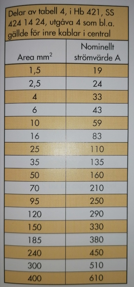

09 dec 2020 22:04 #3 av Filip
I handbok 421 finns det med en tabell för internt kablage i centraler.
10 dec 2020 11:54 #4 av Bengt Johansson
Tack för ditt svar, vilken tabell är det du tänker på ?
Jag har tillgång till handbok 421 Utgåva 4
10 dec 2020 12:58 #5 av Filip
I tabell 4 har jag för mig. Hör av dig annars så kollar jag när jag sitter vid boken

11 dec 2020 05:50 #8 av Filip
Denna tänkte jag på
Följande användare sa tack: Patrik Hedlund, Rikard Ågren
11 dec 2020 07:57 #9 av Mats Jonsson
Tabellen i föregående inlägg är som det står ett utdrag ur tabell 4 hämtad från utg 4 av SS 424 14 24. Denna upphävdes i slutet av 90-talet om jag minns rätt. Nu gällande utgåva av SS 424 14 24 är utgåva 6. Den ingår i utgåva 4 av HB 421. Jag var med och skrev utgåva 6 och då konstaterade vi att det då, 2004, fanns andra regler för kopplingsutrustningar varför vi inte behandlade dessa i utg 6
Det här med utgåvor är inte lätt.
Belastningsförmågan i tabellen ovan gäller för PVC-isolerade ledare och troligen skiljer sig inte värdena åt i någon nämnvärd omfattning mot dagens regler. Men jag skulle inte dimensionera ett nytt ledningssystem i ett nytt skåp med en så gammal standard som jag i dag inte ens har förutsättningarna för. Om man buntar flera ledare till motorkretsar i samma kanal gäller tabellen ovan då?
Mats Jonsson
Följande användare sa tack: Filip

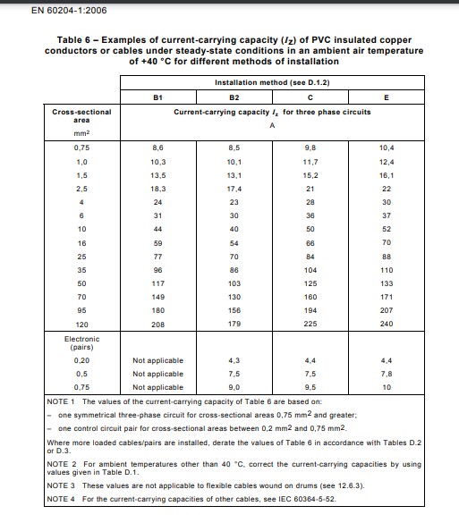

11 dec 2020 10:08 #10 av Bengt Johansson
Jag hade kollat i fel del av hanbok 421, precis som Mats skrev.
Men nu har jag kollat i EN60204-1 Maskiners elutrustning och där finns en tabell 6 som ser intressant ut.
11 dec 2020 10:40 #11 av Mats Jonsson
Bra Bengt. Nu har du ju någonting att hänvisa till. Det har kommit en senare utgåva, 2016. Dock vet jag inte om dessa tabeller har uppdaterats. Så gäller det en maskin så bör denna standard fungera.
//Mats J
11 dec 2020 11:57 #12 av Bengt Johansson
Ja i mitt fall är det en maskin med automatikskåp och de här strömnivåerna känns bra som max värden.
Det finns också en förklaring av de olika förläggningssätten i standarden
Tack för allas input
