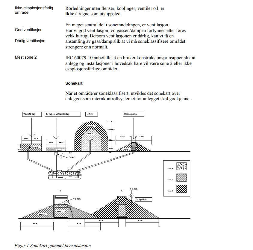

se rib.msb.se/filer/pdf/27549.pdf
Man får kontrollera vad klassningsplanen som kunden har gjort. Klassningsplanen anger inom vilka områden som ALL utrustning skall vara Ex-klassad. I vissa fall sätter man upp en vägg, eller flyttar skåpen några meter så att utrustningen hamnar i en säker icke Ex.klassat område

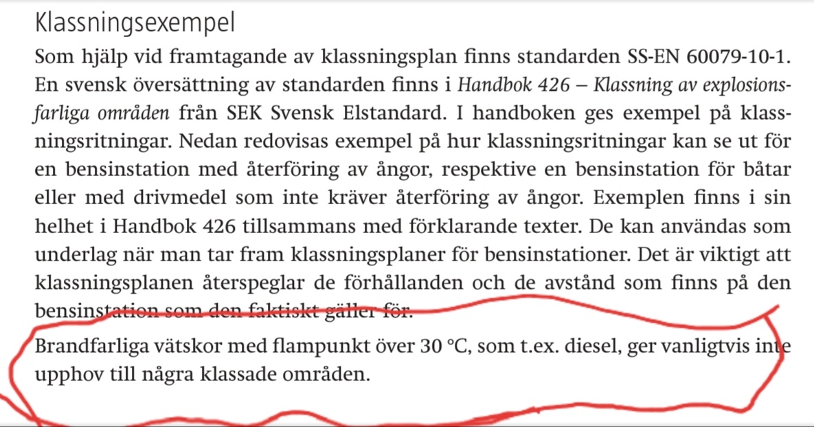

Här är en bild från en av mina läroböcker i Ex.
I bensinmackar där man tankar bensin reckomenderas följande, se bild:
Detta gäller för tunga gaser, för mackar med biogas/vätgas gällar andra bilder.
Till syvende os sist så är det klassningsplanen som gäller.
Men generellt är det ett visst område där allt skall var Ex-klassat, i vilken nivå Zon = 0,1,2 bestäms när man gör klassningsplanen. Zon 0 är där man alltid har explosionsfara, Zon 1 tidvis ....
Vad man kan få se upp med är huruvida signalen man skall bryta är en egensäker signal, i så fall måste man antinget ALLTID ha en zenerbarriär eller ha en godkänd egensäker brytare.
