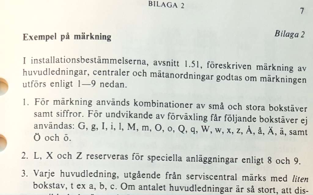

01 mar 2020 14:25 #4 av Marcus
Följande användare sa tack: Claes Börjesson
03 mar 2020 19:25 - 03 mar 2020 19:26 #5 av Electrum
Jag skulle tro att det är det som står i IBL77 som avses (och kanske det står samma i någon annan utgåva och/eller standard).
Och där anges följande bokstäver som att de ej får användas pga förväxlingsrisk
G, g I, i, l, M, m, O, o, Q, q, W, w, x, z, Å, å , Ä, ä Ö, ö
Och L, X och Z är reserverat för speciella anläggningar.
