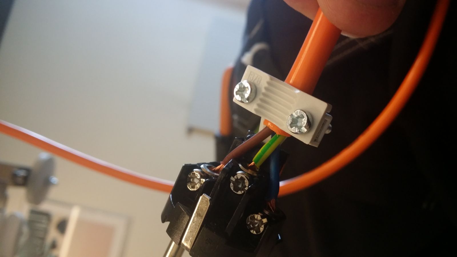

Har du rätt i din sak? Skicka upp en bild på själva stickproppen...
31 aug 2017 07:53 - 31 aug 2017 18:01 #9 av Fredrik Morin
så här ser det ut

31 aug 2017 08:43 #12 av Torbjörn Forsman
Jag ser nu att det alltså inte är stickproppen som det är något fel på, utan montaget av kabel i den som lämnar en del övrigt att önska. Eftersom stickproppen sitter monterad på en CE-märkt utrustning så beror det på vad det står i den produktstandard som den är provad efter (t ex EN 60335 om det är en hushållsmaskin, elverktyg eller liknande, EN 60950 om det är något datorliknande, EN 61011 för elstängselapparater, det finns många fler standarder också), om det är godkänt eller inte.

Enligt just den standarden så måste alltså de strömförande ledarna bli sträckta innan skyddsjorden blir det, om kabeln dras loss från dragavlastningen.
Men ta reda på vilken standard apparaten är provad efter (det bör stå i CE-tillverkardeklarationen / declaration of conformity) och kolla om motsvarande texter finns i den standarden. Tyvärr är inte alla de här elsäkerhetsstandarderna så välskrivna, det har hänt att man har missat att reglera viktiga saker i en del av dem.
