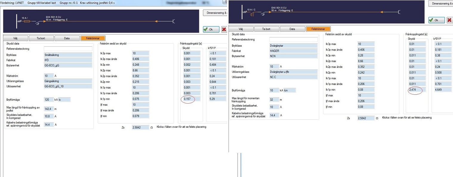

Det mycket väl vara så att det redan fanns med i utgåva två. Dock opponerar jag mig lite mot att en C-dvärg inte klarar fem sekunder. Precis som du skriver tillåter en C-dvärg mer genomsläppt energi. En B-dvärg är lik en smältsäkring. Men för att det ska bli ett problem måste nätet vara extremt klent. Har gjort två exempel där Zför är 1,2 ohm och både kablarna är bestyckade med JFB.
Som man ser tar dvärgen drygt två sekunder på sig, vilket är iof är långt tid. Det jag menar är, hur stort är problemet i realiteten. Den till höger är dvärg och den till vänster är smältsäkring.

Vad din simulering visar är att en Hager NCN C10 bryter efter 2.5 s vid 80 A. Andra fabrikat kan ha andra egenskaper (förhoppningsvis snabbare) men i praktiken kan man ju vara säker på att de löser nångång, åtminstone inom standardiserade 60 sek för dessa måttliga överströmmar :) Om man vill bli oberoende av fabrikat & modell och erhålla en frånkopplingstid på 0.1 s så ska man räkna med faktorerna 10x och 5x för C respektive B.
Jag vet inte hur man skulle riskbedöma en "för lång" frånkopplingstid för fel mellan L-N. Jag inbillar mig att största risken för att det ska inträffa är när någon pillar i brödrosten eller dylikt, dvs man vill nog ha en någorlunda snabb frånkoppling för gruppledningar.
Med en B-dvärg skulle man i de flesta fall få en bra frånkopplingstid. Om förimpedansen är så hög så kommer troligen inte startströmmar att bli ett problem för B-dvärgar, vilket var vad jag menade med "där det går". Så då kan man dimensionera nästan som vanligt, men man får ju titta på spänningsfallet också.
