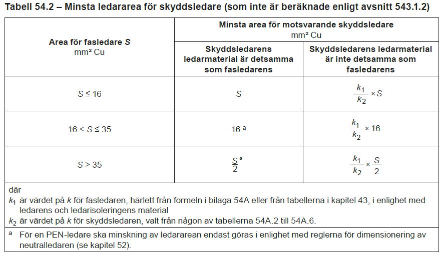

Dagens regler fordrar dimension enligt nedan från SS 436 40 00, kapitel 54. Med hänvisning till avsnitt 52 menas att om det finns PEN-ledare så ska dimensionen aldrig vara lägre än vad som fordras ur ett belastningsperspektiv, alltså beroende på IB och fördelning mellan faserna.

Vad behöver vi se över? Vad jag kan se medger redan 543.1 en mindre area på skyddsledaren, det är bara att sätta igång att tillämpa. En svårighet är dock villkoren, formeln du anger, man måste räkna lite :sick: även om en JFB används som felskydd och där ingår att lista ut värdena på k, t och I.
Inga svårigheter för en skrivbordsnisse, och för yrkesfolket skulle det gå att bygga in stöd i installationstestarna, och nån tumregel går säkert att hitta. Men så finns ju inga kablar med klenare area på skyddsledaren, inte i måttliga areor, utan enbart när man använder enledare. Det är ju främst tillämpbart på gruppledningar där man har en JFB, och då på areor större än 1.5 mm² så "marknaden" är kanske inte så jättestor, kanske på industrier och offentliga lokaler.

Jag har sparat en PDF ifrån Mats som jag har fått någonstans utan att komma ihåg var. Rubriken är iaf Skyddsledarens area, varför RK 5G2,5mm? När man kan använda RK4G2,5+1,5mm2. Han har exempel där med 16A säkring 2,5mm2 fasledare och 1,5mm2 skyddsjord.
Värdet på K hittar du i bilaga 54A. För säkringar kan du bestämma t till värdet för längsta tillåtna frånkoplingstid med hänsyn till skydd mot elchock och I är den ström som skyddet behöver för att lösa på t. Alla större strömmar än så kommer att ge en mindre termisk påverkan på ledaren.

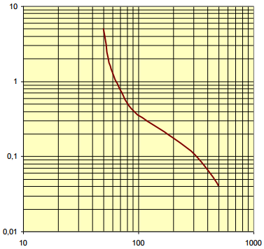

Maximal frånkopplingstid vid fel är inte enbart till för att skydda el-anläggningen den begränsar också tiden vilken en person som vidrör den skyddsjordade kapslingen utsätts för en farligt hög beröringsspänning. Vid en ideal kortslutning och lika tvärsnittsarea på fas och skyddsledare blir spänningen i det skyddsjordade höljet ungefär halva fastspänningen, vid klenare tvärsnittsarea på skyddsledare blir spänningen högre.
0,4s frånkopplingstid för gruppledning kan härledas till diagrammet i standarden IEC 60479-1 där förhållandet mellan beröringstid och beröringspänning vilken är farlig för människan framgår. Diagrammet visar att vid en beröringsspänning på 90V är tiden 0,4s innan det anses farligt, Kortslutningar är sällan ideala varför spänningshöjningen i skyddsjord blir lägre än halva fasspänningen (vid lika tvärsnittsarea), med klenare area på skyddsledaren kommer beröringsspänningen att vara högre vilket då kräver snabbare frånkopplingstid än 0,4s.

Det är helt riktigt att skyddsledaren dels måste dimensioneras för att kunna motstå de termiska påkänningarna, dels för att skyddsapparaten mot elchock ska kunna lösa inom fastställda tider. Det är också helt riktigt att frånkopplingstiden 0,4 sekunder kan härledas till diagrammet. Men i praktiken behöver man inte utgå från beröringsspänningen utan endast nominell fasspänning. SS 4364000 använder inte ens begreppet beröringsspänning längre när det gäller skydd mot elchock.
