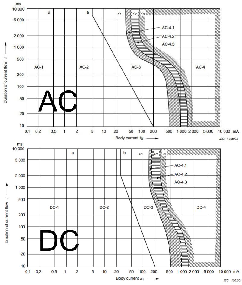

Det beror nog på vad man menar med personsäkert, alltså hur stor procent som ska överleva. B) Det är följande graf från IEC 60479-1 som vi har att förhålla oss till. Där ser man först att det inte bara är strömmens storlek vi behöver ta hänsyn till utan även den tid man utsätts för strömmen. Så håller man sig till vänster om kurva b så anses det vara personsäkert. Detta är släppgränsen, gränsen där man får kramp som man inte själv kan ta sig loss ifrån. Även om den i sig inte är direkt dödlig så vill man inte gärna vara över denna gräns.
Men elinstallationsreglerna (IEC 60364) har inte lagt sig där utan en bit längre till höger, ganska nära kurva c1 faktiskt. Det är inte "rimligt" att lägga sig så nära kurva b, så det finns en okänd procentsiffra på hur personsäkert det i egentligheten är. Man anses tåla en del kramp, eller de flesta...det går ju inte att skydda alla. Framför allt finns inget samband mellan personsäker JFB och behagligt så som många tror. Elinstallationsreglerna anser att man "tål" 30 mA kontinuerligt trots att det ligger över släppgränsen. Reglerna säger också att en ström på 60 mA ska brytas inom 400 ms, och kravet på frånkopplingstiden för en JFB är < 150 ms vid dubbla Ian så en JFB med Ian = 30 mA är därmed "personsäker". Så 10 mA är bättre än 30 mA :) Däremot är ju då inte en tidsfördröjd JFB typ S personsäker även om den har samma Ian = 30 mA.
Men risken för personskada beror också på felfallet. Kurvorna gäller för ström "genom kroppen" - man får se upp med vad som verkligen avses här. Elinstallationsreglerna tar upp fallet med strömgenomgång från båda händer till båda fötter. Fallet hand till hand ger halva risken, dvs man tål dubbelt så hög ström. Grafen visar fallet en hand till båda fötter, vilket man ser på att släppgränsen är satt till 5 mA (mot 10 mA för fallet med båda händer).
Sedan beror strömmen av spänning och kroppsresistans. Kroppsresistansen är ju inte exakt utan de värden man brukar använda är de som 95 % av befolkningen har. Olika felfall kan ge risk för olika hög ström genom kroppen beroende på kontaktytans storlek och beskaffenhet. Dagens regler tar inte hänsyn till skillnaden i resistans mellan en stor och saltvattenblöt handflata och ett torrt finger vilket kan handla om 25 gånger. Kommande utgåva 3 av SS 436 40 00 antar jag baseras på senaste utgåvan av IEC 60479.
Även spänningen i sig är en faktor då högre spänning bryter ned hudens motstånd.
Så bara för att man slänger in en JFB så kanske man inte täckt upp de rimliga felfall som finns. Det kan finnas motiv för Ian = 10 mA t.ex i badrum för att det ska anses "personsäkert".

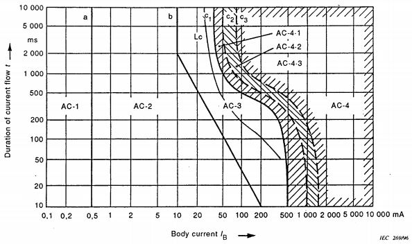

Del 41 i elinstallationsreglerna handlar om skydd mot elchock, och då menar man "skadlig" elchock. 411.1 anger vidare att en JFB med Ian <= 30 mA krävs i vissa fall, så där har vi nog "personskyddsgränsen" på pränt.
Var dessa 30 mA kommer från i grunden är jag osäker på, men kanske den tekniska rapporten IEC 61200-413 (som jag tror inte gäller idag). Det är i alla fall i denna standard som man återfinner en moddad kurva från IEC 60479 med kurvan Lc inlagd:
Där ser man att 30 mA är vad som folk anses klara av kontinuerligt, i alla fall de flesta...
Mats Jonsson skrev ett papper för ett antal år sedan som jag inte hittar nu. Där fanns lite mer bakgrund.
