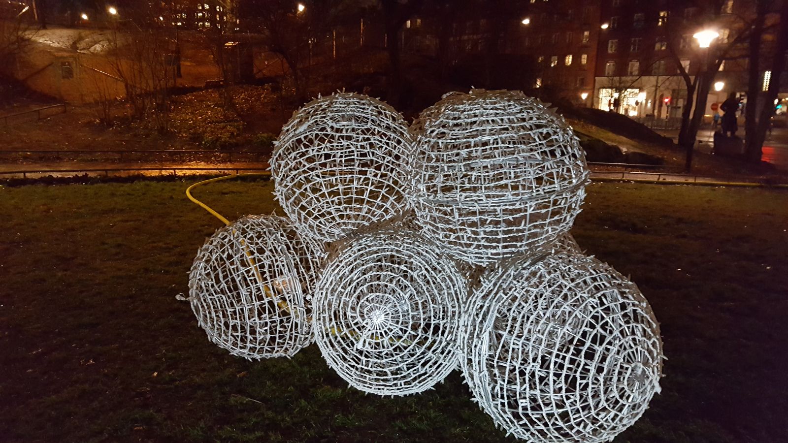

Har monterat julbelysning i storstan och hade ett jäkla strul. Ett antal bollar (se bild) där slingor är monterade.
Matning 230. Omvandlare till 230 DC för slingorna.
Körde igång skiten och fick en stöt från stålramen dessa är monterade på?
Fråga:
1. Hur i helvete kan dessa vara tillåtna?
2. Hur funkar en jfb i detta fall?
När vi lyfte bollarna från gräset så lyste dom sämre.
Mätte ca 100V mellan stålställning och jord (ja vi körde ner mätproben i jorden)

Det är ju bra att man får en stöt när man rör vid dom. Då får bollarna vara i fred fast dom ligger på marken. B)

Jag har en liknande julbelysning men i mindre skala, där trådarna mellan LEDarna bara är lackerad koppartråd virad runt stålställningen. Den matas med 12 V eller något sånt från en fulltransformator så den får väl anses ganska ofarlig, men det brukar bli kortslutningar mellan stålställning och koppartråd lite nu och då, med påföljd att transformatorn blir varm och några LED är mörka.
Man kanske kan misstänka att leverantören av de här stora bollarna har nöjt sig med en självdeklaration för CE-märkningen och inte kostat på sig att låta något ackrediterat provinstitut göra en LVD-provning.

Slingan är godkänd men att fästa denna slinga på en stålställning vet jag inte om den är godkänd för.
Skada i transporten eller om någon skadar dessa så kan ställningen spänningsförande med 230V DC.
Det är kommunen som beställ dessa genom en leverantör.
Lär bli ett jäkla hallå på måndag då jag vägrar driftsätta dessa. Då kommer även resten av deras produkter ifrågasättas.

Bollarna borttagna och resten mörkas nog ner.
Har inte fått de någon produktspec så jag kan inte uttala mig ang CE märkningen. Oavsett om en produkt i sig är godkänd så kanske det inte är så smart att installera på detta sätt.
