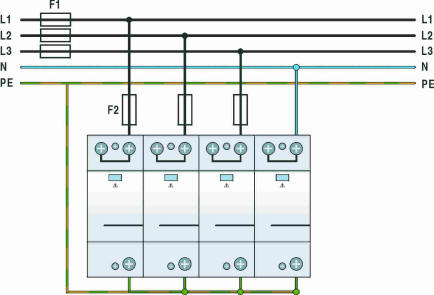

03 jul 2016 07:14 - 03 jul 2016 07:16 #12 av Myllys
Svar från Myllys i ämnet Jordtag
Jag har uppfattat överspänningsskydd på samma sätt som Kristian. Att det utjämnar överspänningar mot jord och installeras enligt bilagan nedan.
03 jul 2016 10:38 #13 av Bo Siltberg
Svar från Bo Siltberg i ämnet Jordtag
Det vi ser på bilden där är skyddsjord, inte (moder) jord !
Visserligen är skyddsledaren jordad via jordtag regelbundet längs nätet, men SPDn är som sagt inte kopplad mot jord utan mot skyddsjord.
I första hand ger ett SPD skydd mot överspänningar mellan de inkommande ledningarna till ett hus. Men ett blixtnedslag kan alltså generera en potential mellan skyddsjord och jord som inte är önskvärd så där är ett jordtag plus skyddsutjämning bra att ha, om man har främmande ledande delar i huset. Vill man ha skydd utomhus kan man lägga ned ett jordnät. Så på sätt o vis kan man säga att SPDer kopplas mot "jord" i allmän mening.
Att koppla en SPD mellan fas och jord (utan jordtag eller med jordtaget långt bakåt i nätet) tror jag inte kommer att få så stor effekt annat än på precis den plats där jordtaget är placerat, men jag tror samtidigt inte att man vill stå precis där när åskan går. Blixten kan generera stora strömmar som ska ta vägen ned i moder jord via en eller flera vägar och där vill man inte vara i vägen.
Det är inte lätt att förutse vilken väg som blixtströmmen letar sig in, och med vilken styrka, så nä det är inte alltid så lätt att veta hur man ska installera SPDer. Man behöver t.ex fundera på hur det skyddar elektronik, telefon, personer inomhus och personer utomhus.
