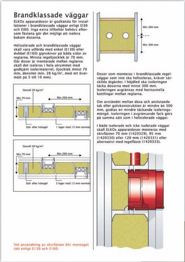

ELKOs röda dosor är godkända såvitt jag vet, och det finns ett dokument att ladda ner hur man ska gå tillväga för att nå önskad brandklass (troligen IE60, möjligen IE30).
Det handlar om att väggen måste vara fylld med stenull och ett visst minimiavstånd mellan dosor på vardera sidan.

VP-2 ska också bara godkänt. Finns nån pdf där man beskriver hur det ska utföras
10 mar 2016 06:41 - 10 mar 2016 06:43 #6 av Ronnie Lidström
Tänk också på att du inte får sätta två dosor mot varandra. Måste sitta minst 20 cm från varandra i sidled. Det måste även rymmas isolering bakom dosan.
>> Läs om Elko röda dosor här (som är godkända) (pdf)
