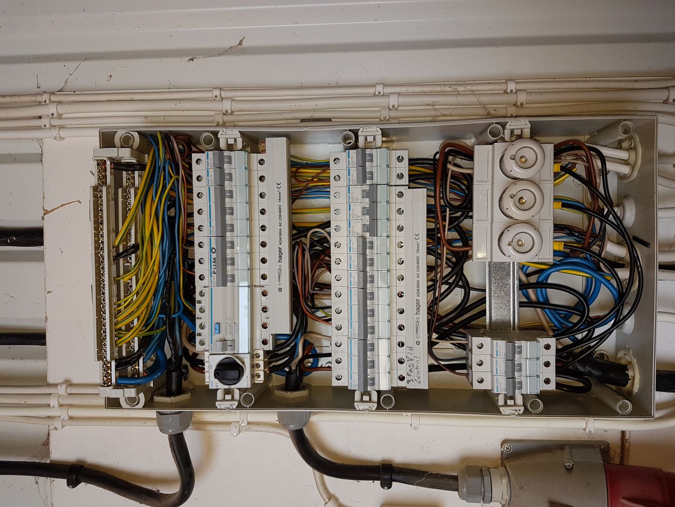

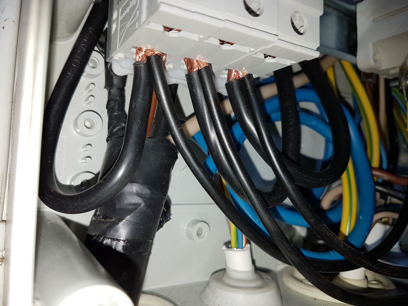

08 maj 2018 18:12 - 08 maj 2018 18:29 #5 av Patrik Hedlund
Håller på med en installation i en 10 år gammal ladugård ("lagård". Fuse... helt orimligt :smack: ) där jag upptäckt att en elcentral matad utav en FKKJ 4x25/16 är kopplad med en svarttejpad PEN-ledare och blå ledare är lagd åt sidan. Stigaren saknar dessutom, av naturliga skäl, skydd från en 300 mA JFB.
Frågan är hur länge krav på 300 mA JFB och 5-ledarsystem har funnits? Jag tänker mig att det måste funnits längre än 10 år i alla fall, men skulle vara intressant om någon vet mer exakta årtal.
Edit: Slänger in två bilder också för kuriosa.
08 maj 2018 19:19 #6 av Bo Siltberg
Ja du, det är öppet för tolkning :)
Första blå boken 1994:7 säger
För brandskyddsändamål skall installeras strömkännande jordfelsbrytare med märkutlösningsström högst 300 mA.
Detta gäller jämte krav på JFB för uttag etc som kom första gången i denna föreskrift.
Andra blå boken 1999:5 säger
För brandskyddsändamål skall hela installationen skyddas av jordfelsbrytare med märkutlösningsström högst 300 mA.
SS 436 40 00, utgåva 2 som utkom 2009 säger
Övriga strömkretsar ska skyddas av jordfelsbrytare vars märkutlösningsström är högst 300 mA.
Där elinstallationen är ansluten till ett TN-system ska det från anslutningspunkten vara utfört som TN-S-system.
08 maj 2018 20:07 #7 av Patrik Hedlund
Hmm, ja frågan är ju om jordfelsbrytarkravet på hela installationen gällt redan från första blå boken och bara blivit mer tydligt vid andra blå boken?
Eftersom det behövs 5-ledare för att kunna installera JFB så kan man ju säga att det, i praktiken, varit krav på TN-S sedan första eller andra blå boken i alla fall.
09 maj 2018 13:06 #8 av Bo Siltberg
Precis, JFB innebär TN-S.
Och de preciseringar som gjorts i senare regler kan du ge en antydan till vad man avsåg på 90-talet.
