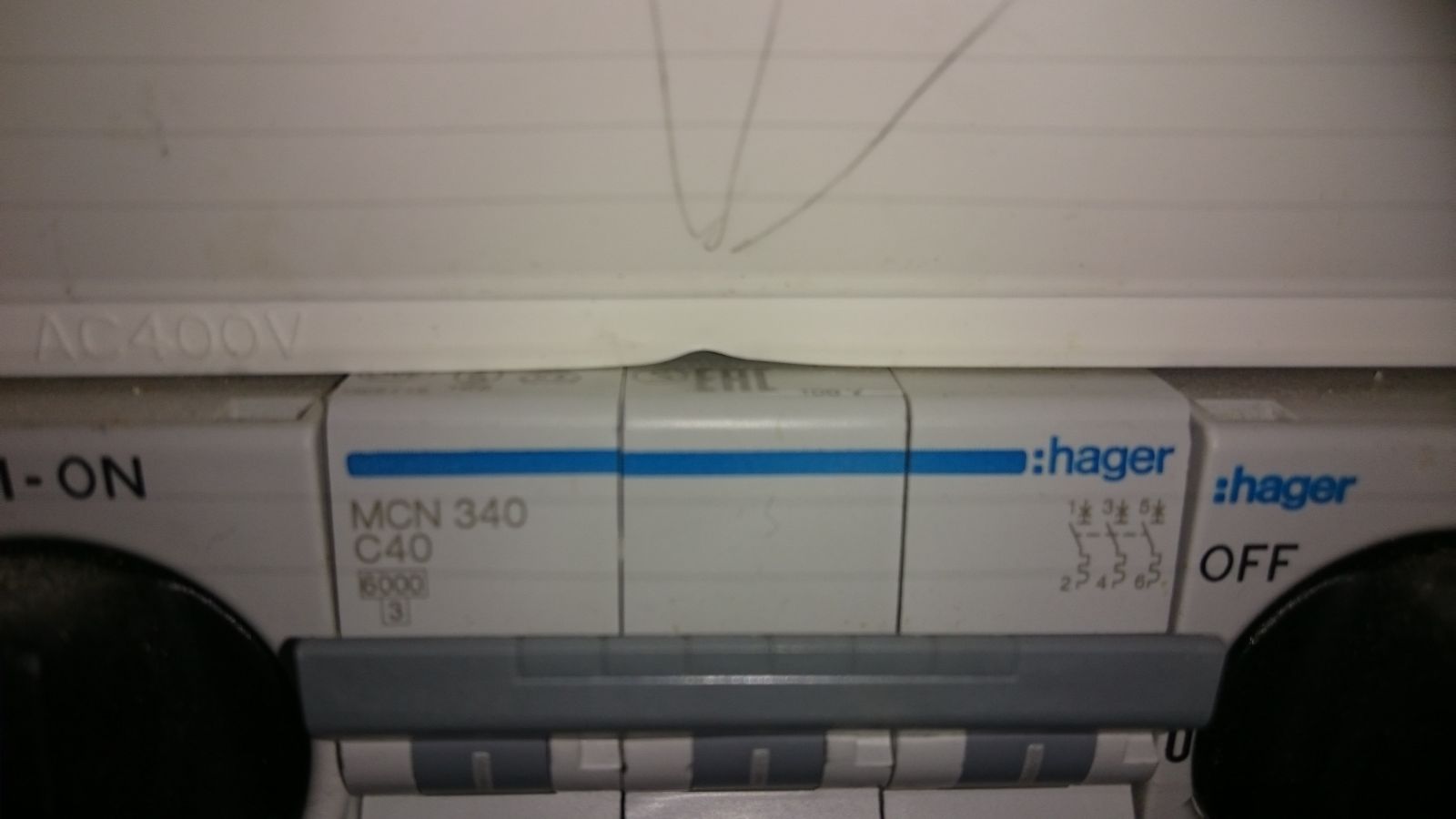

I kapslingen sitter en 40A dvärgbrytare som det gått lite varmgång i. Detta har gjort att man ser på plasten att den börjar ta skada. Centralen är också nära trafo så kortslutningseffekterna är säkerligen ganska höga.

Bifogar även en bild på kapslingen.

Jag är inte heller påläst om detta, men jag har förstått att en kapsling, eller närmare bestämt en bestyckad central ska ha en märkström som inte får överskridas. T.ex Hager uppger att komponenter för max 63 A används i deras Gamma.
Din dvärg har som sagt gått varm, det är ju ett fel. Vet inte i vilken utsträckning en centralkapsling ska kunna klara av sådana överbelastningsfel, men det finns regler för hur mycket komponenter får höja temperaturen. Är det 60439 eller 61439 som gäller i ditt fall?

Jag tror det är en gamma central ifrån Hager och den är märk max 63A enligt Hager.
