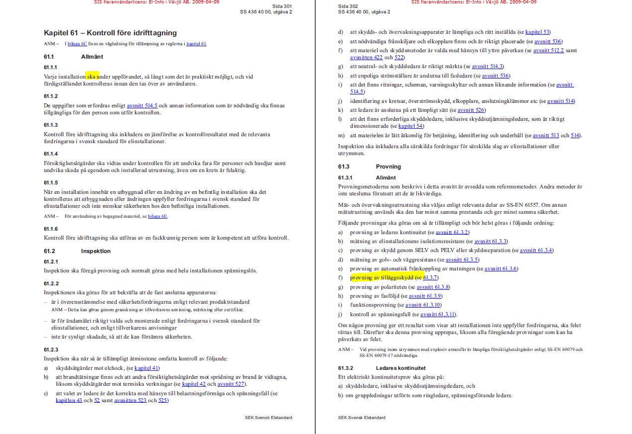

25 sep 2015 10:55 #13 av Bo Siltberg
Denna text tycker jag beskriver kraven bra
61.3.6.1 Allmänt
2) kontroll av att antingen skyddens karakteristik är riktigt vald eller att skyddsfunktionen är
den avsedda. Denna kontroll ska göras
– genom inspektion av ströminställning för effektbrytare och märkström för säkringar
– genom inspektion av jordfelsbrytare.
ANM 3 – Jordfelsbrytarens effektivitet som skyddsapparat vid automatisk frånkoppling av matningen kan
kontrolleras med mätutrustning som valts enligt SS-EN 61557-6 (se avsnitt 61.3.1). Denna kontroll
kan verifiera att relevanta fordringar i kapitel 41 är uppfyllda.
Det rekommenderas att frånkopplingstiderna som fordras enligt kapitel 41 kontrolleras. I
följande fall ska dock frånkopplingstiden kontrolleras:
– vid användning av begagnade jordfelsbrytare
– vid utökningar eller ändringar i befintliga installationer där även befintliga jordfelsbrytare
skyddar sådana utökningar eller ändringar
Man kan tolka detta som att test av en ny JFB direkt ur kartong kan göras med testknappen på JFBn. För begagnade JFBer och vi utökning behöver man mäta lite noggrannare.
Sedan behöver sätta detta i ett lite större sammanhang, t.ex att JFBn är rätt kopplad så att den faktiskt skyddar alla uttag den är tänkt att skydda. Där behövs kontroller ute i anläggningen. Där behöver man inte mäta JFBn frånkopplingstid utan det räcker att kontrollera att den löser, dvs att det är rätt kopplat, lite beroende på hur man kontrollerat PE. Och ytterst är det som sagt elinstallatörsförordningen som styr.
