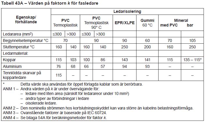

Vad din kabel klarar kan du beräkna med hjälp av faktorerna för k i tabell 43A i SS 436 40 00.

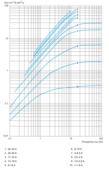

I2t behöver för smältsäkringar enbart kontrolleras för din minsta ström. Med dvärgbrytare eller motorskydd så behöver kontrollen dock ske även mot högsta kortslutningsström. Detta eftersom det momentana skyddet inte har en inverttidsströmkarakteristik, utan tvärtom.

Dock så kan du inte överskrida den mängd energi som kabeln absorberar. Och skulle detta, med den kortslutningsström du har, ske innan 5 sekunder så kan du inte tillåta 5 sekunder oavsett.

Tabellen anger bara PVC, om jag har PEX kabel som tål 90grader, är det annorlunda värden då?

Utgår jag ifrån PVC värdet i tabellen och räknar K2S2 värdet så får jag då:
115x115x2,5x2,5= 82656
208x208 = 43264
82656>43254 - alltså klarar kabeln energin om jag har räknat och förstått rätt?
XLPE och PEX är båda olika namn för tvärbunden polyeten. Det är alltså samma tabell.
208x208 = 43264
Du har enbart kvadrerat strömmen utan hänsyn till tiden. Effektivt blir det då enbart värdet för en sekund i så fall. Med detta måste du ta hänsyn till hur lång tid det tar innan en säkring på 10A eller 16A löser med angiven ström och multiplicera med det värdet också. Men jag är konfunderad gällande vad 208A är för något. En säkring på 10A och en på 16A har inte samma utlösningsström för en specifik tid.

Den faktiska kortslutningsströmmen ska du sedan kontrollera mot kabelns korttidsströmtålighet enligt vad Michell skriver.
Här ska den högsta strömmen användas, Ik3 i ditt fall, eftersom frånkopplingstiden är i dset närmaste konstant. Hade du hagt smältsäkringar så hade du behövt ta fram en lägsta kortslutningsströmmen.
Det är lite oklart om Ik3 ska kontrolleras både i slutet och i början på kabeln. Blir det fel så sker det troligen i kopplingspunkter efter kabeln. Om det skulle bli kortslutning i början på kabeln, jag då är ju kabeln trasig och det spelar väl ingen roll att kortslutningsströmmen förstör den ytterligare? Men kanske finns det ekonomi att punktlaga en lång grovsing?

Gällande genomsläppt energi Bo så tror jag att det finns en punkt i SS 436 40 00 som anger att du ska kontrollera att alla kortslutningsströmmar i alla punkter av en krets frånkopplas inom en så kort tid att ledarnas temperatur inte överskrider det tillåtna gränsvärdet.
I regel dimensionerar du kortslutningsströmmar för ditt skydd efter det momentana skyddet. Det momentana skyddet har enbart definierat en bryttid på 0,1 sekunder då tröskelvärdet uppnåtts.

Tim skrev: Att kontrollera korttidsströmtåligheten var nytt för mig.
Går man efter tabellerna antar jag då att hänsyn är taget till detta? Anledningen att vi gör det nu är för vi är ute och räknar på andra sätt?
Vilka tabeller syftar du på? Jag är av uppfattningen att genomsläppt energi alltid ska kontrolleras. För kortslutning förlopp under 0,1 sekunder så gör man det genom att säkerställa att k2S2 > I2t. Och för förlopp som kan vara uppemot 5 sekunder med hänsyn till skydd mot elchock så kan maximal tid för kabeln beräknas enligt att t = ( k • S / Ik )2. Denna tid ska inte överskridas.
Kan även tillägga att ditt skydd normalt kan begränsa den genomsläppta energin också. Detta kontrolleras bäst i den valda produktens datablad.
12 aug 2015 06:28 - 12 aug 2015 06:35 #15 av Oskar Ståhl
Tim skrev: Utgår jag ifrån PVC värdet i tabellen och räknar K2S2 värdet så får jag då:
208x208 = 43264
Hej, kablens i2t värde stämmer ovan. Du kan också hämta dessa värden i tabell B.2, i SS 424 14 24.
Hur mycket energi som motorskyddsbrytaren släpper igenom får du vända dig till fabrikantens diagram, och här måste du oftast beräkna Ik3.
Bifogar ett diagram ifrån Scheider. Vid Ik3 10kA släpper skyddet (vi säger kurva 4) igenom 40000A2s.
Genomsläppt energi är sällan problem när du väljer ett fabrikat som ABB, Schneider eller Hager.

Oskar Ståhl skrev: Hej, kablens i2t värde stämmer ovan. Du kan också hämta dessa värden i tabell B.2, i SS 424 14 24.
Men nu var det en PEX och ingen PVC. Värdet borde istället bli 127806,25A2s för kabeln. Och strömmen som ska jämföras är inte strömmen för när skyddet löser utan vilken ström som kommer uppträda vid ett fel. Strömmen som maximalt kan uppträda är inte 208A om det är ett momentant verkande skydd utan istället Ik3 som kan vara betydligt högre, men enbart under 0,1 sekunder. Beroende på tillverkarens kurva dock så är det möjligt att strömvärmepulsen begränsas drastiskt. Du vet åtminstone vilket värde du har för din kabel, den råder det inget tvivel om. Nu ska du enbart kontrollera att kabeln klarar denna energi vid fel L-PE där JFB sköter frånkopplingen och L-L-L där motorskyddet fixar biffen. Men motorskyddet, eller motorskyddsbrytaren, ger nog sämre skydd än JFB vid L-PE och JFB ger inget skydd vid L-L eller L-L-L.
Och man ska vara lite försiktig med att hämta ett värde från en standard och sedan beräkna enligt en annan. Faktorerna man använder är i sig beräknade och kan förutsätta att de används vid en särskild modell. Exempelvis så är SS 436 40 00 beräknad med adiabatiska förhållanden (ingen värmeavgivning av kabeln - slutet system) och exempelvis SS 424 14 07 beräknade under icke adiabatiska förhållanden (värmeavgivning av kabeln - icke slutet system). Det i sig gör ingen skillnad för I2t-värdet vilket säkert beräknats på samma sätt (no-brainer), men försiktighet ska iakttas om man inte är helt säker på vad man räknar egentligen.
