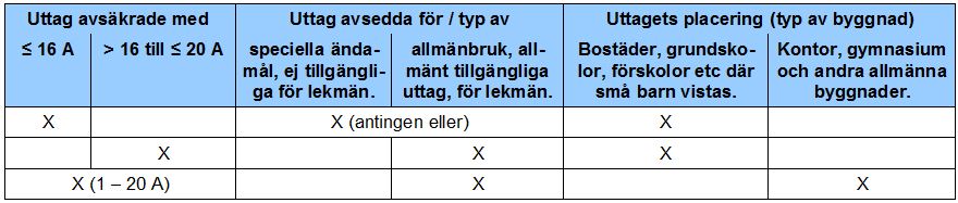

411.3.3 Tilläggsskydd
I växelströmssystem ska tilläggsskydd i form av jordfelsbrytare enligt avsnitt 415.1 anordnas för
  • uttag med högsta märkström 20 A som används av lekmän och avsedda för allmänbruk, och
ANM – Undantag kan göras för
- uttag som används under överinseende av fackkunniga eller instruerade personer, t ex i vissa yrkesmässiga eller industriella lokaler, eller
- ett uttag i andra utrymmen än bostäder, grundskolor och förskolor samt fritids- och daghem som ska användas för att ansluta en specifik apparat.
  • flyttbar elmateriel med högsta märkström 32 A för användning utomhus.
Numera ska det till en dokumenterad riskbedömning innan uttaget undantas jordfelsbrytare oavsett vem som hanterar uttaget...har jag hört.:dry:

411.3.3 När krav på JFB föreligger, i kombination med föreskrifternas krav. Tydligt tack.
a) Texten är kort o koncis, men inte 100% tydlig. För att få en heltäckande bild av när det ställs krav på en JFB för uttag inomhus så behöver man läsa både föreskriften och standarden. Nu kanske inte standarden kan hänvisa till en föreskrift, eller? Det vore emellertid bra, ja faktiskt nödvändigt. Jag har försökt ställa upp villkoren i ELSÄK-FS 2008:1 och SS 436 40 00 tillsammans i följande tabell, om jag nu lyckats...
Varje rad i tabellen anger med sina kryss de villkor som, om de är uppfyllda, ställer krav på användning av en JFB. Det finns alltså tre olika kombinationer av villkor som ställer krav på användning av en JFB.
b) I vilket fall kan standarden förtydliga t.ex det där med allmänbruk, t.ex hur man klassar uttag bakom spis/kyl etc, i mediaskåp etc.
c) Sedan kan standarden förtydliga lite "ofullständigheter" liknande de för skyddsutjämning:
- Texten anger både lekmän och allmänbruk som förutsättning för att kravet på JFB ska gälla. Är det någon skillnad här? Kan en lekman använda ett uttag som inte är avsett för allmänbruk?
- Det finns undantag för fackkunniga personer och specifika apparater. Finns det en tredje typ av person "emellan" fackkunniga och lekmän? Detta är visserligen en anmärkning och inte ett krav, en anmärkning kanske avsedd att förtydliga och ge exempel, men jag tycker att den mest rör till det...
d) Finns det krav på frånkopplingstiden för de JFBer som anges i 411/415? I praktiken ger ju inte en typ S personskydd, men det står inte...
Jag tycker också 411.3.3 är hyfsat förklarad i kommentarerna i den kommenterade utgåvan av standarden där vi bl a försöker förklara ordet allmänbruk.
