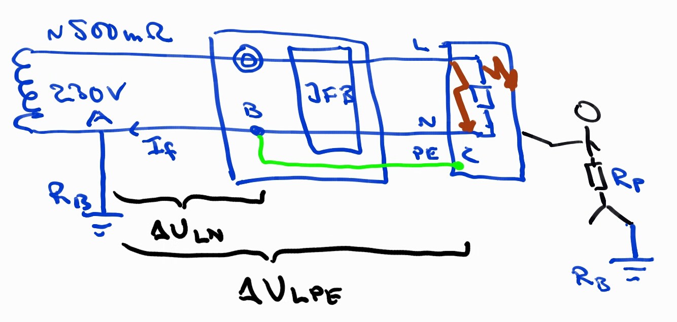

Jag har ritat en fin bild som jag hoppas gör det lättare att förstå det här.
Den första frågan att reda ut är hur stor strömmen blir. Låt säga att det blir stum kortslutning mellan L-N i apparaten till höger, och vi får då en felkrets som innefattar L och N+PEN. Ledningens impedans från transformatorn/generatorn är 500 mohm i detta exempel. Frågan är då, begränsar säkring och JFB strömmens storlek? Nej, en JFB har inget motstånd, eller jo lite, säg 10 mohm, så med säkringen blir den totala impedansen ca 520 mohm. Strömmen blir därmed 230 V / 520 mohm = 440 A.
En dvärg eller JFB behöver några tiotals millisekunder på sig att bryta. Under denna korta tid släpper de igenom så mycket ström de bara kan, flera hundra ampere!. En smältsäkring kan däremot begränsa strömmens storlek något.
Nästa fråga, hur stor blir strömmen genom en person? Den styrs enligt ohms lag av spänning och impedans, den impedans Rp kroppen har. Kroppsimpedansen är visserligen lite beroende av spänning, men låt oss för enkelhetens skull säga 1000 ohm. Så man kan inte säga att bara för att något släpper igenom 300 mA så kommer denna ström att gå igenom en människokropp, den strömmen kommer att minska motsvarande kroppens resistans. Man får leta efter beröringsspänningen här. Jag hoppas vi är överens om att det endast är ledningens impedans och spänningskällans spänning som begränsar strömmen här.
Så, vid stumt fel L-N ser vi i bilden att den beröringsspänning som uppstår mellan utsatta delar i anläggningen och jord är det spänningsfall som uppstår mellan punkt A och B, dvs dULN. Det går ingen ström i PE, endast i PEN. JFBn kommer inte att lösa för detta fel!
Vidare, vid ett stumt fel L-PE blir beröringsspänningen högre, nämligen spänningsfallet mellan punkt A och C, för nu går det en ström i PE som orsakar ett spänningsfall som personen upplever. I detta fall kommer JFBn att lösa inom 0.4 s. Detta oberoende av om en person håller i apparaten. En brandskydds-JFB kan alltså användas för att uppfylla kravet på 0.4 s.
Däremot skyddar den inte mot ett fel där personen har direkt kontakt med en fasledare, det är en annan sak som ju idag kräver en personskydds-JFB. Så fort det är uttag med i bilden som krävs i allmänhet en personskydds-JFB.
Om vi nu återvänder till felfallet L-N. Genom att använda en JFB kan vi alltså tillåta att överströmsskyddet löser efter kanske en halv minut! Är detta ett faktiskt problem? Beröringsspänningen får inte blir högre än 50 V. Dagens regler räknar med att ca 80 % av spänningsfallet sker inom anläggningen. Utifrån detta antagande, att nätet är starkt (inklusive TN-C-ledningar i anläggningen), skulle denna beröringsspänning inte vara något problem. Men vi ska kanske inte väcka den björn som sover.
Michell Andersson skrev: Jag får inte ihop det till att detta skulle vara okej. Vid användning av jordfelsbrytare med In = 30mA så kan vi dock garantera att skydd kommer utlösa inom föreskriven tid för alla strömmar över 30mA (inom den gräns som jordfelsbrytaren klarar). Antingen detta eller så får vi garantera att spänningssättningen av den utsatta delen håller sig under 50V. Som skrivits tidigare så är det så jag uppfattar det hela eftersom det är så långt jag förstår helt enkelt. Det kanske är annorlunda än så jag tror det är, men tills jag tror något annat kommer jag tro att det är såhär.
En JFB löser som sagt inte för fel L-N.
Michell Andersson skrev: Vidare så är min uppfattning också att det är fel L-PE som blir dimensionerande eftersom detta generellt skapar den minst fördelaktiga situationen gällande beröringsspänningen.
Instämmer.
Michell Andersson skrev: Kravet med jordfelsbrytare hänger alltså, så vitt jag förstår det, fortfarande ihop med fel L-N eftersom det begränsar strömgenomgången mot en främmande ledande del då utsatt del spänningssätts som en följd av kortslutning L-N. Alltså där frånkopplingstid på 0,4 sekunder fordras så innebär det inte att det enbart gäller för L-PE utan även för L-N, som jag förstått det.
Instämmer inte här.

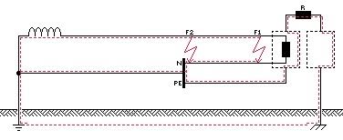

Jag har dock också gjort en bild.
Du använde felställe 1 (F1 i bild) i ditt exempel. Tittar man på hur tidigare versioner av elinstallationsreglerna (inklusive 1999:5) är utformade och formulerade så vill jag ha det till att man dimensioner enligt L-PE enbart för att detta ger den ogynnsammaste spänningssättningen. Skulle dock felfall 2 (F2 i bild) inträffa och den utsatta delen inte är för långt från centralen så skulle jag säga att vi har ett problem som inte skiljer sig särskilt mycket från felfallet L-PE. Du skulle alltså ligga nära nog 115V. Vid detta felfall, alltså felfall 2, så skulle det, enligt mig, teoretiskt kunna flyta en ström på 299mA upp till 5 sekunder genom "R". Det enda som skulle begränsa strömmen är den sammantagna impedansen, inklusive "R". Och jag har verkligen försökt att se detta ur ett perspektiv där jag skulle kunna använda mig av en jordfelsbrytare med märkström 300mA, men jag får inte ihop det. "R" är i mitt exempel en människa, inklusive Zför, med en impedans på 1000Ω. Med spänningsättning, enligt mitt exempel felfall 2, på 115V och 1000Ω så har du en ström på 115mA. Ingenting som en jordfelsbrytare på 300mA skulle lösa för överhuvudtaget, men en på 30mA skulle. Jag kanske tänker fel, men detta är verkligt så vitt jag förstår.
Jag tror att meningsskiljaktigheten rör det faktum att du har inställningen att 41 inte berör felfallet L-N, medans jag har inställningen att det måste det göra för detta felfall kan vara "nästan" lika illa som felfallet L-PE. Jag har även uppfattningen att man valt att nämna L-PE specifikt eftersom det ger högst spänningssättning.
Jo, om det skulle stå en person mellan utsatt del och främmande ledande del eftersom det då kommer gå en läckström denna vägen också, oavsett hur stor strömmen L-N är. Alltså löser den inte för det direkta felet L-N, men det felet kan i sin tur ge upphov til att det skulle fordras ett personskydd, inte i enlighet med 43, utan enligt 41.
