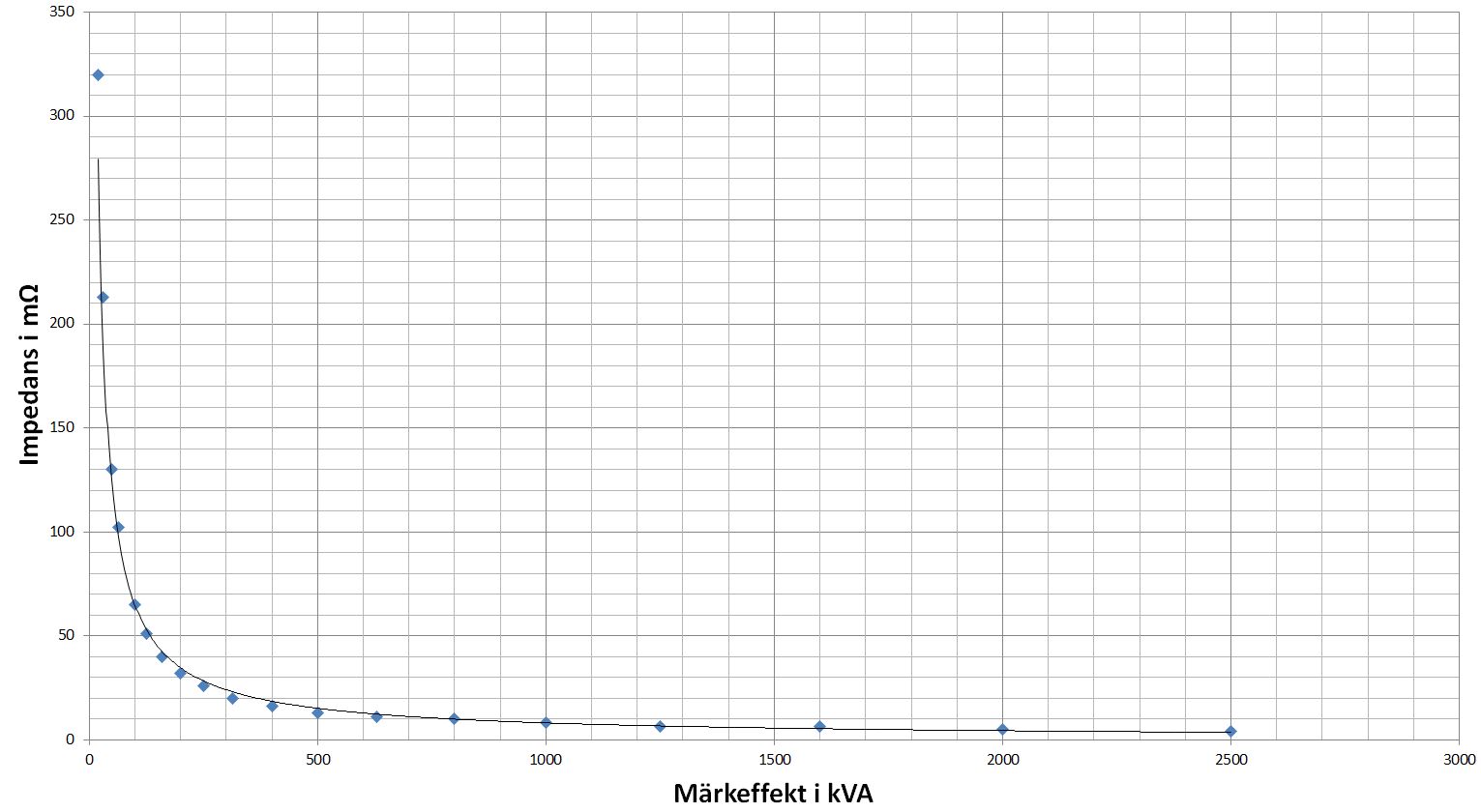

Gjorde en regression på intervallen 20 till 315 kVA med minsta kvadratmetoden. Ett bra riktvärde blir då att dividera talet 6,5 med märkeffekt i kVA för att få ut impedansen i Ω (inte mΩ nu).
Alltså 6,5 / kVA = Ω.
Värdet 6,5 funkar hyfsat bra upp till 800 kVA såg jag nu också. Därefter sjunker det snabbt till ett värde kring kanske 2.
Funderar på var jag fick 1,5 från... Någonstans kom det ifrån, men jag minns inte varifrån.

Dels från en lagerlista av blandade trafos på jobb och dels från en redan skattad tabell för alla de kVA som normalt förekommer.
