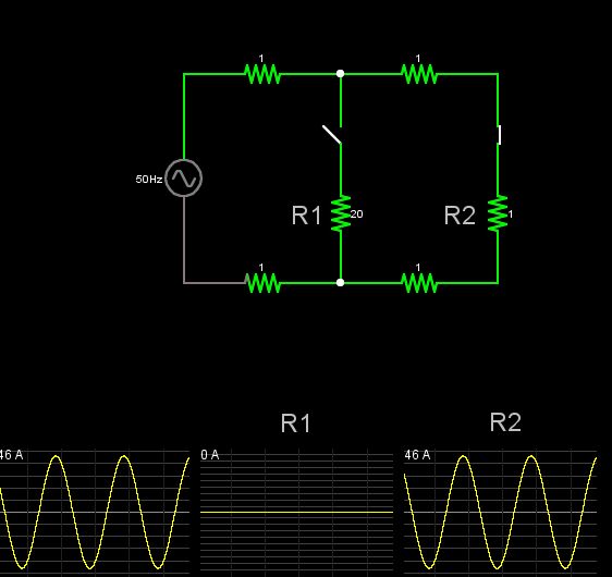

Här är en kretssimulering .
I den första bilden är kretsen över R1 bruten, dvs vi har ingen last i nätet, utan endast en kortslutning i form av R2. Då alla fem motstånd är lika blir spänningen tillika strömmen vid R1 46 V/46 A.

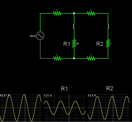

Nu kopplar vi in R1. Då går en liten del av strömmen genom R1 som synes. Strömmen genom R2 har minskat till 43 A pga "belastningen" i nätet. Strömkällan belastas lite hårdare, nästan 50 A jämför med 46 A ovan.

Den biten är jag med på. På samma sett skulle strömmen "hos grannen" (10A) bli lägre i min krets eftersom jag skulle ha omkring 120V över den första grannens anläggning men med samma resistans (va specifikt detta jag syftade på i första inlägget i tråden). Men den slinga i vilken kortslutningen går så är det ju fortfarande 240V som är spänningem som matar felet, i min värld i alla fall. Sen att det blir ett litet spänningsfall utöver min kortslutningsström är jag införstådd med, men jag får det ändå till att det är ringa i jämförelse med det spänningsfall som följer kortslutningsströmmen eftersom kortslutningsströmmen är så mycket större.
02 dec 2014 22:09 #38 av Tomas Karlsson
Svar från Tomas Karlsson i ämnet Spänningsfaktorn c
Bra Bo!
Där har du då enligt våra mödosamma resonemang fått fram en ekvivalent krets mätt över den öppna kortslutningen men med din last inlagd som motsvarar: 209 - 4.8 x I och en spänningsfaktor c = 0.9. Och enligt den förhatliga formeln kan vi då räkna ut strömmen vid fel som I = (0.9 x 230) /4.8 = 43 A avrundat några led men ändå. Och i ditt fiktiva nät råder ju gränsfall för spänningsfall upp mot 10% så om vi tänker oss lite högre spänning vid stationen och runt 5% i periferin kommer åter c = 0.95 att verka praktiskt rimlig.
