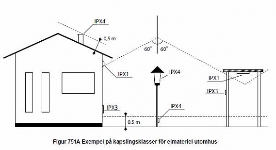

Som rubriken lyder så ska jag montera ett gäng led spotar under en takfot som fasad belysning. Körde fast på vad det ska vara för ip-klass på grejerna?
Är det ip20, ip21 eller ip44 som gäller?
Drivdonen kommer att montera skyddat inomhus.

IP21 borde fungera alldeles ypperligt, kör på det.

Då får det bli ip21, utbudet ät ju bra mycket större då

Tänk på att materielen fortfarande ska vara avsedd för utomhusbruk.

Precis som Bo säger så är det inte bara IP-klassen man ska kolla på, utan spottarna ska även vara godkända för utomhusbruk. SG Jupiter Outdoor är en väldigt fin spott för takfot som finns i flera färger och både LED och halogen. Halogenvarianten är löjligt billig och då kan man lägga till 150 kr på en valfri LED-ljuskälla GU10.

Visste att det gick lite för enkelt när vi kollade på spotlights, vi hade tänkt köra på nummer: 74 621 91 och 74 621 92 från Alhsell. just på grund av priset samt att dom hade snygg design.
