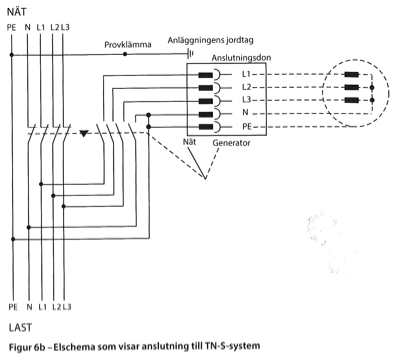

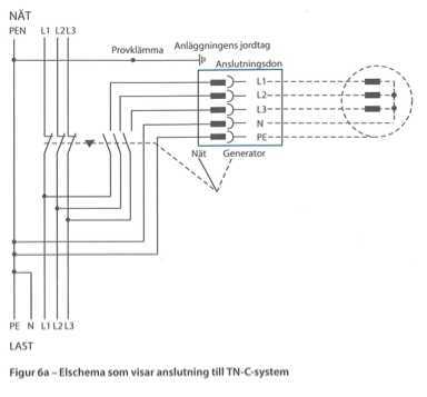

Det finns en nyutgiven version av SEK handbok 447 Generatoraggregat där bl a dessa båda inkopplingsexempel finns med.
Motståndet som omtalas i tråden finns inte längre kvar.

Avser dom inkopplingsexemplen verkligen ett mobilt verk med inbyggd jordfelsbrytare?
