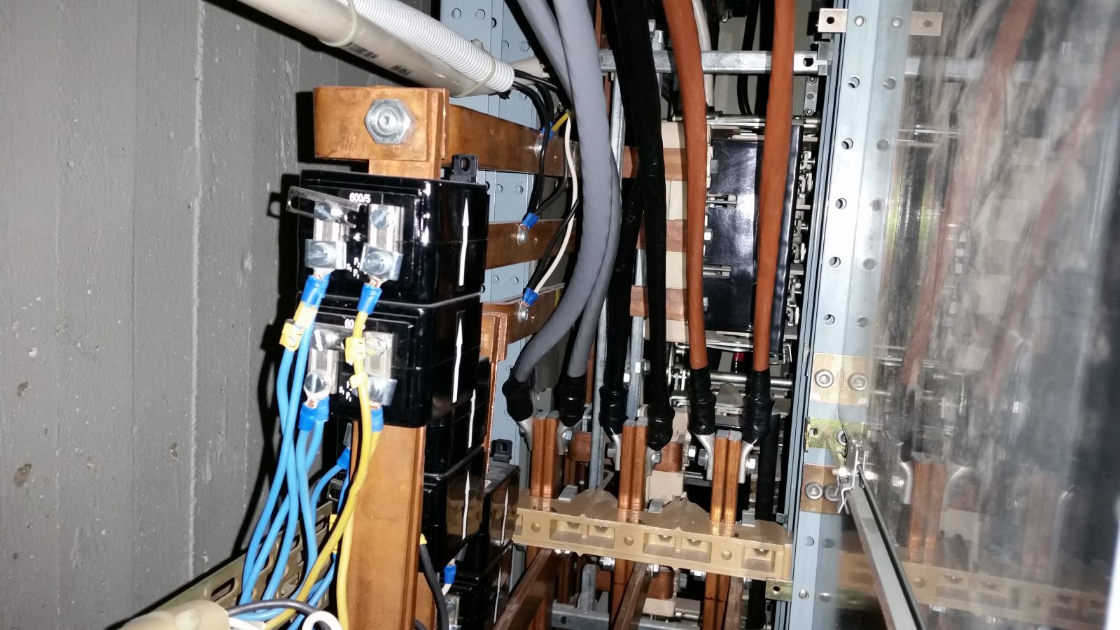

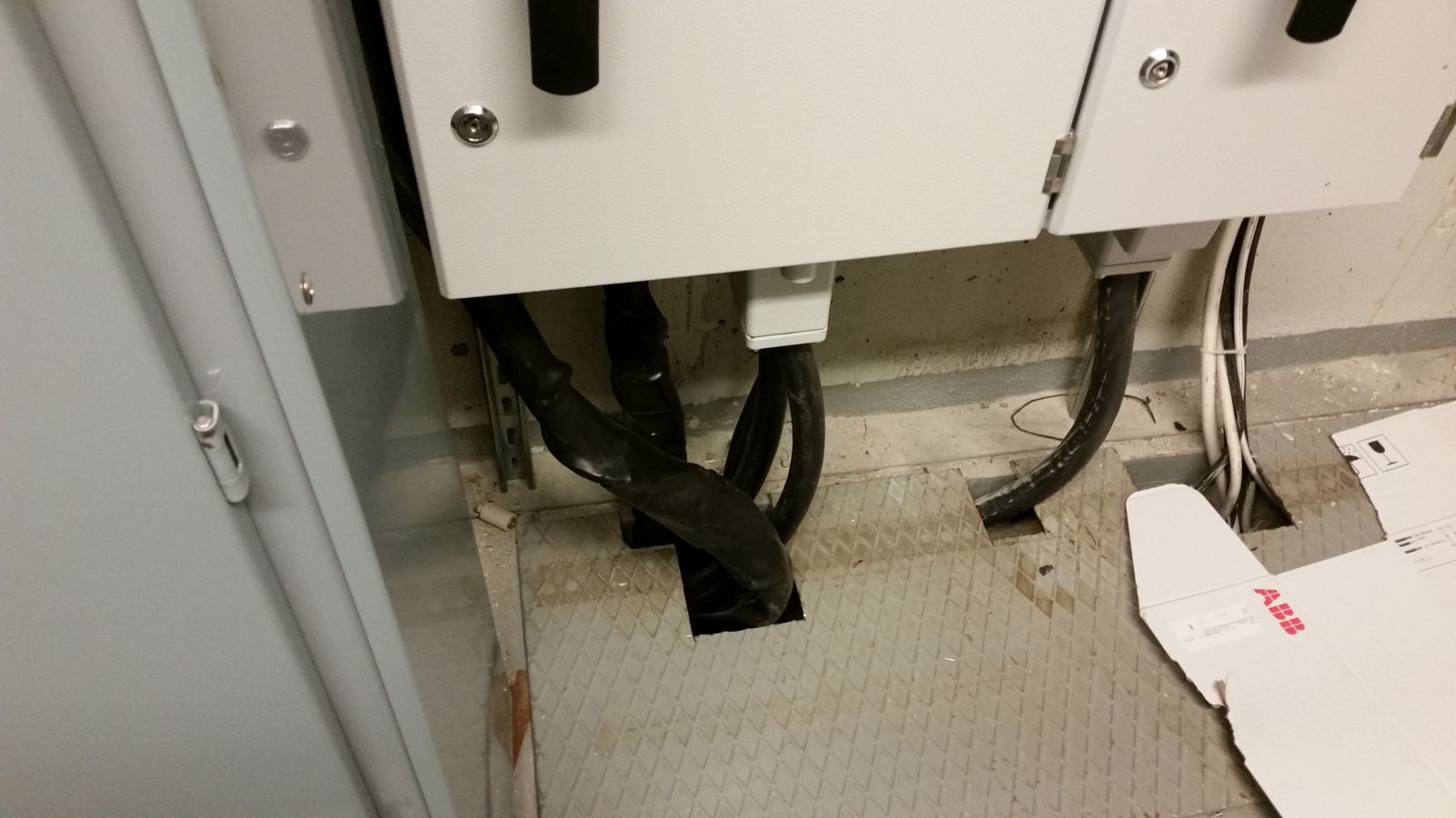

Får man ansluta en huvudledning inom ett ställverksrum direkt på inkommande skenor? Alltså osäkrad?
Anses den vara så pass skyddad inom detta låsta utrymme eller?
Vi är i ett gammalt ställverk och ska utföra ett arbete då jag såg detta. Denna komplettering är rätt nygjord. Man har satt upp en ny fördelningscentral bredvid ställverket. Huvudledningen till denna central är ca 7 meter varav bara ca 0,5m synlig utanför ställverksfacken.
Huvudledningen är: 2 // FKKJ 3x95/50
Den är alltså ansluten direkt på inkommande i ställverket. Inkommande servis är: 3 // AKKJ 3x240/72 så den lär ju vara ganska högt säkrad.
Denna osäkrade huvudledningen är helt oskyddad där den kommer upp ur golvet och går in i fördelningscentralen. Lär bli ganska rolig smäll om någon råkar skada den? :ohmy:

Det är en stor seriös elfirma som gjort jobbet så borde ju vara rätt.. Tror dessutom att det är projekterat av en elkonsult. Tyckte bara att det känns märkligt att gå ner så mycket i area utan kortslutningsskydd eftersom kabeln är oskyddad och ligger nästan mot en vass plåtkant där den går upp ur golvet.
Vilket skydd som sitter i matande ände av serviskabeln vet jag inte. Det är i nätägarens trafokiosk så det kan mycket möjligt sitta ett fint modernt skydd där som klarar av att bryta nog snabbt vid kortslutning.

Har svårt att föreställa mig att anläggningen ser ut som du beskriver, normalt sett finns det säkringar och brytare omedelbart efter serviskabeln, kolla schemat, troligen ligger det ett elrum innan eller så är det företagets trafo. Var finns mätningen? Är kablarna skarvade där de kommer upp från golvet? Konstigt om det är nygjort men kanske ser fel på bilden..
13 aug 2014 16:04 #6 av Ronnie Lidström
Den anslutningen är nygjord. Ställverket kanske är från 60-talet?
Det var lite svårt att se hur det var draget. Men jag ska dit inatt och koppla så då kan jag kika närmare i spänningslöst tillstånd ;)
