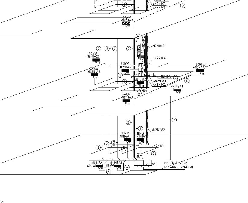

Idag satte jag mig för första gången någonsin och öppnade ett ritprogram för elritningar. (EasyEL). Försökte knåpa ihop ett huvudledningsschema. Jag bifogar mitt första försök och hoppas på kommentarer och hjälp på vägen. Är det såhär man ritar ungefär? Har jag använt rätt symboler? Jag är medveten om att placering av text och liknande behöver snyggas till lite, men vill inte lägga för mkt tid om det är så att jag tänkt helt fel. Och som sagt, glöm inte att jag inte har ngn utbildning på detta eller hållt på med att rita överhuvudtaget tidigare :)
Brukar ni göra på något speciellt sätt för att förenkla att hitta centralerna rent fysiskt i fastigheten? Jag har ju bara beskrivit i schemat nu. Funderade på om man kunde rita upp fastigheten lite grovt och sen placera centralerna lite grovt var de sitter placerade och göra ett kombinerat schema/ritning. Är det överkurs?
Egentligen är det ju synd att man inte fått lära sig att rita tidigare. Har jobbat i ca 7 år nu som elektriker efter skolan och aldrig fått lära mig att göra ngn annan typ av dokumentation än gruppförteckningar, varken i skolan eller som anställd :(
14 aug 2014 14:48 #8 av Olle Andersson
I det stora hela ser ditt huvudledningsschema bra ut tycker jag. Du har använt rätt symboler. Eventuellt att serviscentralen skulle ha symbolen av en fördelning istället för central.
Jag skulle ha skrivit ut namnen på serviscentral A, samt fördelningen AB på samma sätt som du skrivit ut namnen på de övriga centralerna.
Jag skulle även ha försökt sära lite på mätarna, men det är mer en fråga om estetik än något annat.
Från mätaren AB4 ska det vara en "tjockis" eller en samlingslinje som jag tror är det riktiga namnet fram tills dess att kablarna delar på sig.
Som svar på din fråga om placering så är det aldrig dåligt att skriva var man kan hitta dem. Oftast finns det dock inte plats på ritningen att göra så. Jag brukar dock att i möjligaste mån rita huvudledningsscheman i "perspektiv vy"... Det ger ett humm om var centralen finns och hur huvudledningen är förlagd. Se bifogad bild.
Det är dock lite överkurs i detta sammanhang.

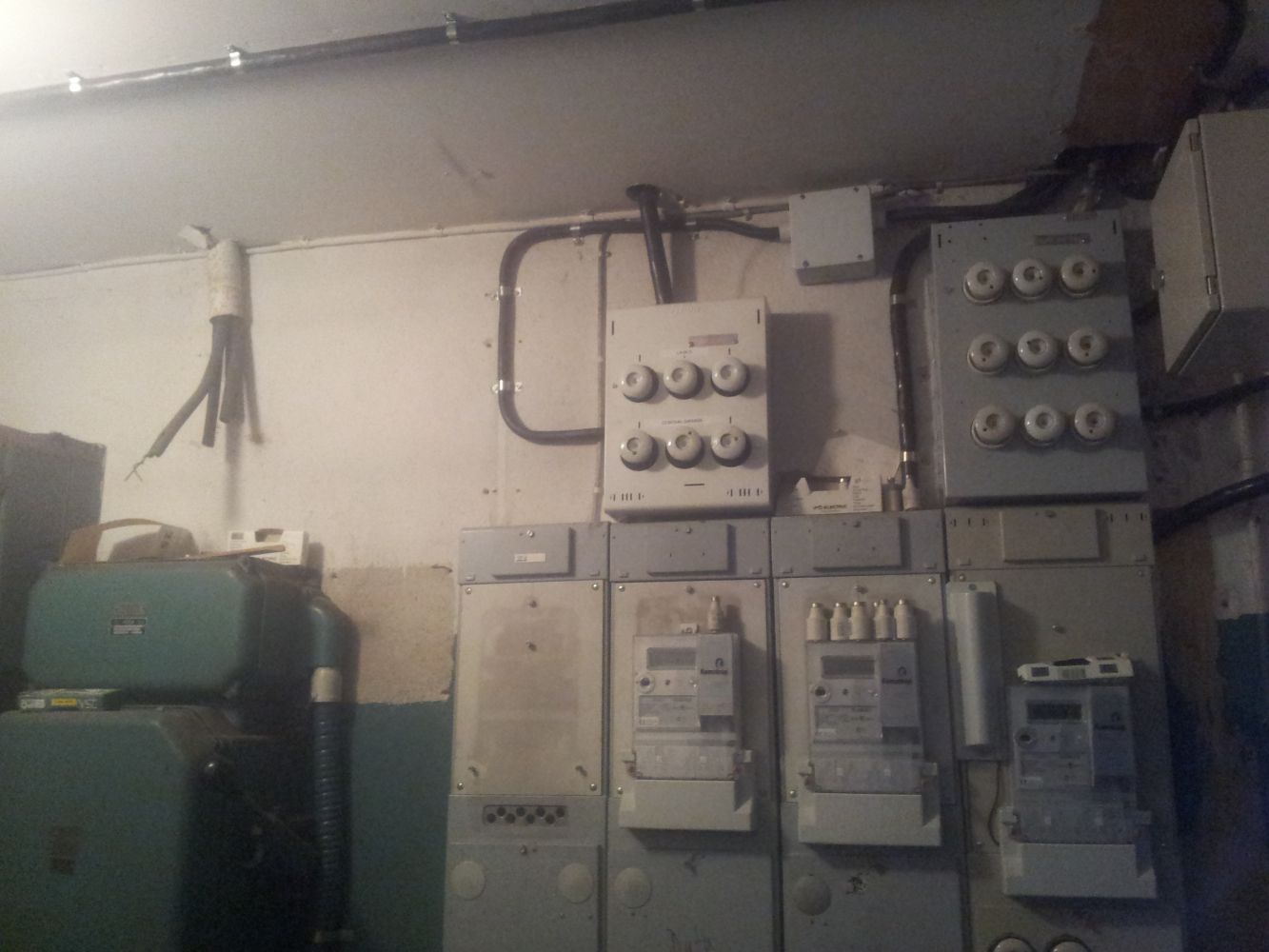

Jag skarvar på här då vi fick så bra kompetens i tråden :)
Vad skulle ni märka utgående huvudledningar från detta ställverk?
Skulle det vara fel att ha olika begynnelsebokstav på de olika mätningarna, dvs man skulle kalla skåp 3 & 4 för A och skåp 1 mätning 02-06 för B, C, D, E, F?
19 aug 2014 17:19 #10 av Olle Andersson
Svårt att säga, det står inte vad ställverket heter. Men om vi utgår ifrån att vi märker den enligt gamla standarden och ställverket heter A så skulle jag säga att Skåp 1 och 2 är fördelningen A.
Utgående grupper går ut i A1 till A6 varav sektioneringen i Skåp 3 och 4 är en av dessa grupper. Sektioneringsbrytaren i skåp 3 skulle således bli AB, mätaren därefter skulle bli AB1 och utgående ledningar AB1a, AB1b, AB1c osv... Dessa går till centraler som heter AB1A, AB1B, AB1C osv...
Ur skåp 1 heter brytarna AC till AE och mätarna AC1 till AE1. Och sen om man gör enligt min tolkning av reglerna, använder man kabelnamn Ac1 till Ae1.

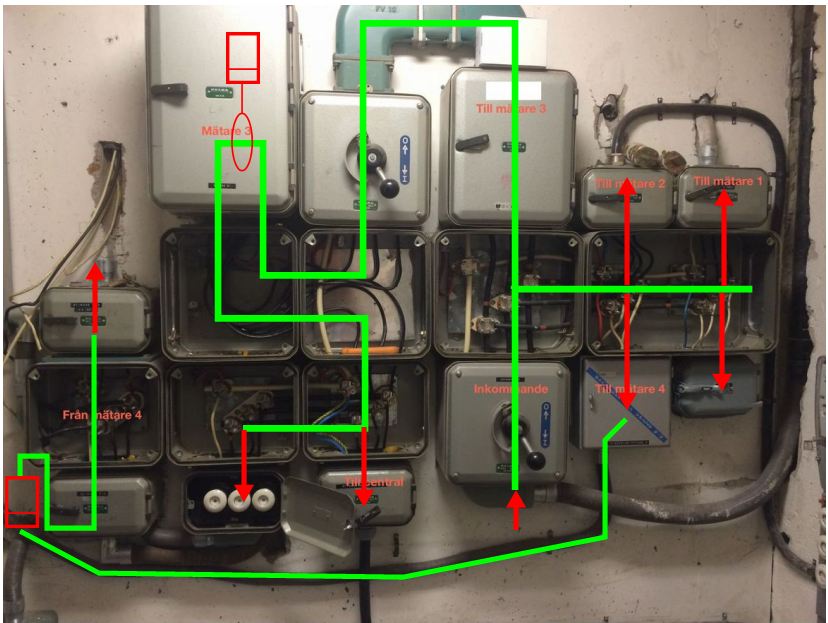

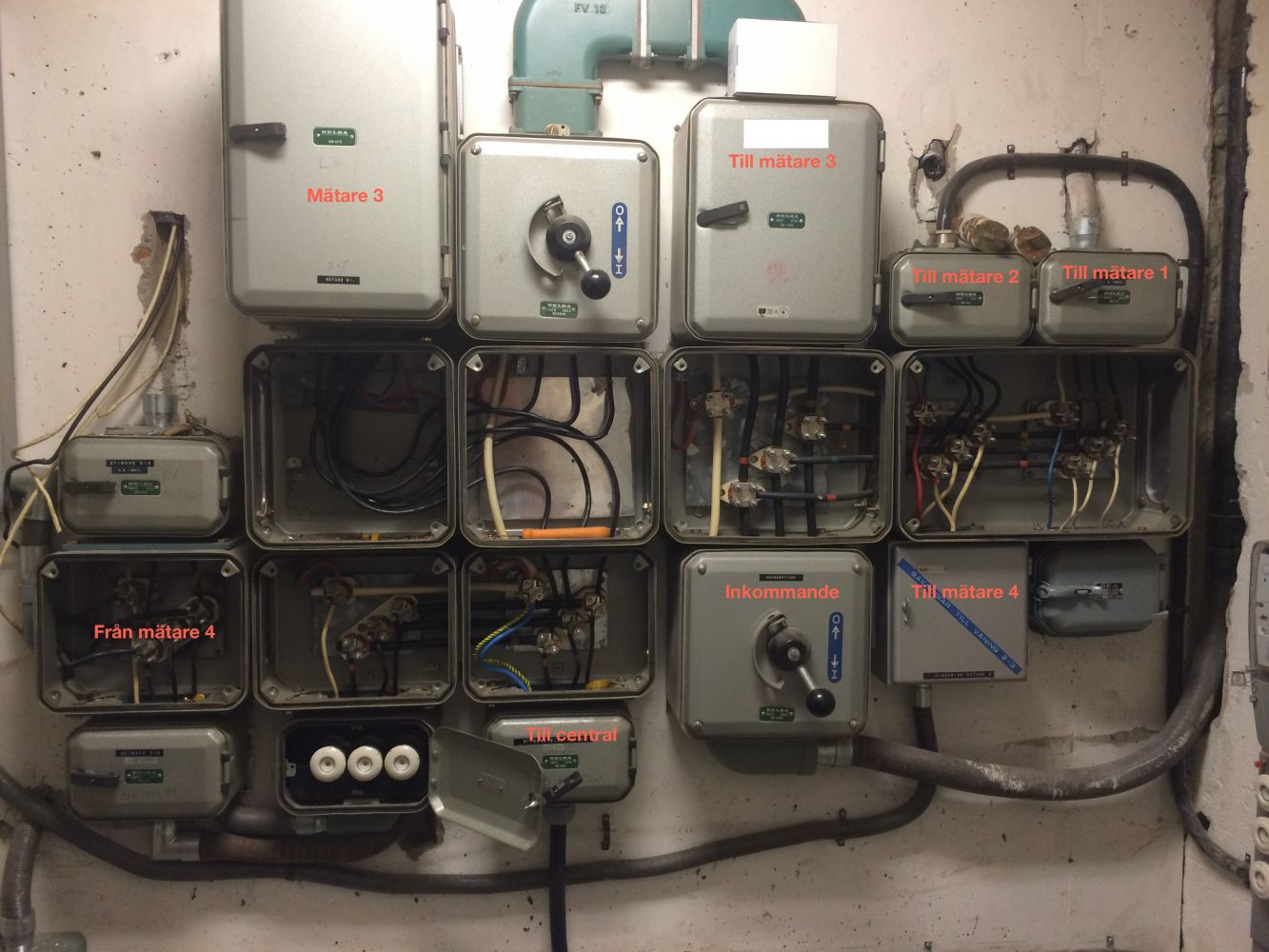

Jag kommer med ett till drömexempel
Hur skulle ni märka denna servis? :)
26 aug 2014 21:29 #15 av Ivar Ryding
Först och främst, riv ner bräsket och sätt upp en ny central som är överskådlig. :silly:

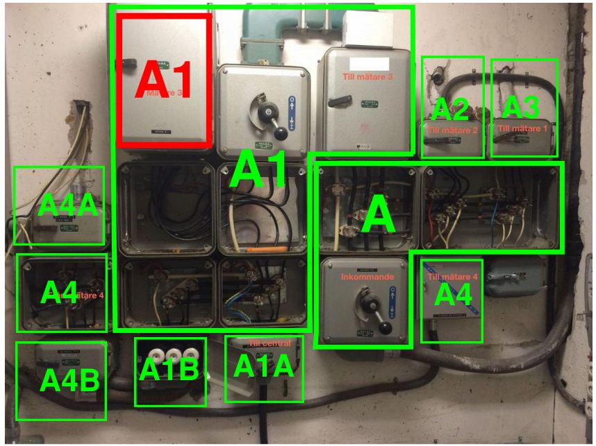

28 aug 2014 10:43 #16 av Olle Andersson
Rikard Ågren skrev: Jag kommer med ett till drömexempel
Så där överdrivet oöversiktlig är den inte. Vad jag kan se så är den kopplad på detta vis:
Och då skulle den i så fall märkas upp så här:
Följande användare sa tack: Rikard Ågren, Bo Siltberg, Jimmy

28 aug 2014 12:29 #18 av Rikard Ågren
Olle, då heter mätarna helt enkelt A1-A4 i mitt exempel
28 aug 2014 12:39 - 28 aug 2014 12:52 #19 av Olle Andersson
Ja, förutsatt att servisen heter A självklart :)
Edit: Vill bara tydliggöra; Såg att min numrering inte hänger ihop din numrering på bilden. Man kan absolut byta plats på siffrorna så att du får den sifferordningen du vill ha.
