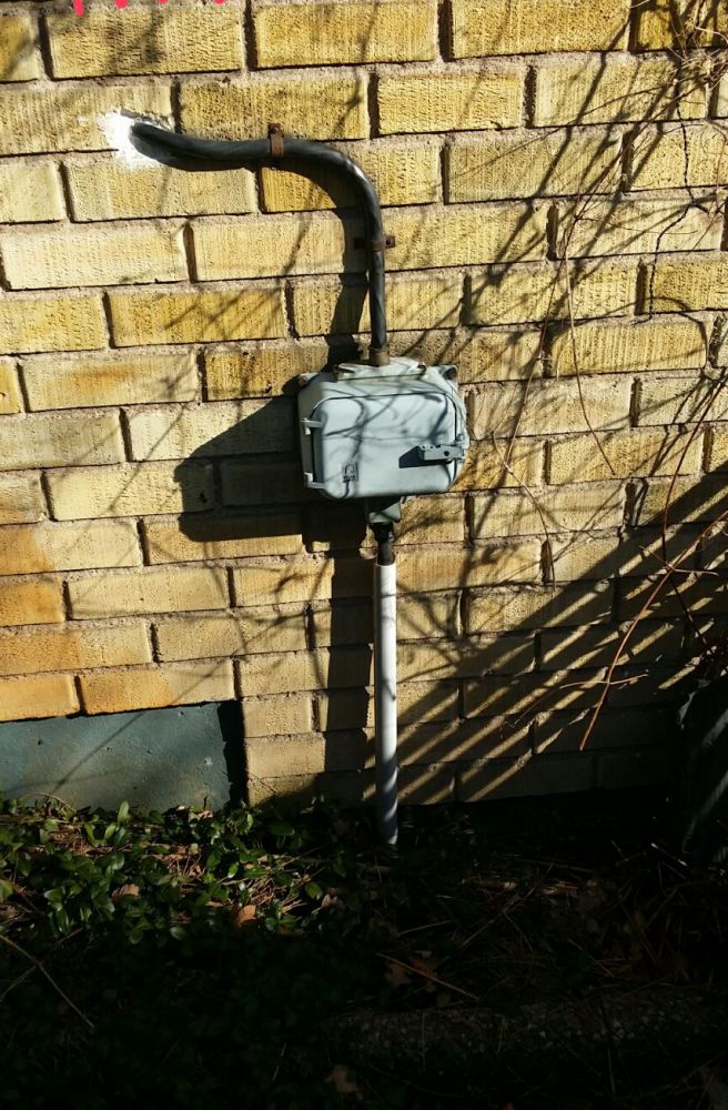

Njae, för mig är definitionen på en servisledning att den tillhör nätägaren. Som i bilden ovan, serviskabeln förser kundens skåp, därifrån är det kundens anläggning. Är skåpet nätägarens är det en fördelningskabel istället.
Är det en skarvlåda som bilden ska föreställa kan det ändå vara nätägarens men vitsen med skåpet där verkar vara att ansvarsområdet övergår till bostadsförening men i detta fallet verkar det bara finnas en ekonomisk förening så då gissar jag att de boende själva ansvarar för respektive "hus" dvs, mätartavla och inåt.
