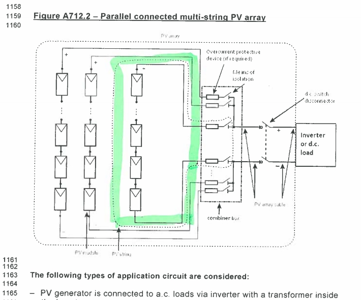

22 apr 2014 20:18 - 22 apr 2014 20:21 #10 av Lars Blomkvist
Från ESV:
Hej.
Här kommer svar på din fråga, om jag har förstått den rätt:
Installation av anläggningsdelar inom det inringade området, är inte behörighetskrävande om de utförs med snabbkopplingsdon. Se bifogad bild.
22 apr 2014 20:54 #11 av Michell Martic
Problemet med svaren man får från verket är att de tyvärr inte alltid själv vet riktigt vad som gäller, eller vad de själv menar. Eller hur de tänkt för den delen heller. :(
