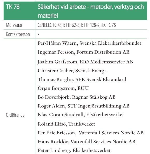

Hur funkat det med den kommitté, TK78, som beslutat detta? Är det något som röstas egenom?
Hur många är man i en kommitté och varför har man just de personer man har?

06 dec 2013 13:50 - 06 dec 2013 15:02 #2 av Reijo Eriksson
Svar från Reijo Eriksson i ämnet Elarbetsansvarig
Här kan du läsa mer om SEK och TK78 som i dag består av 13 ledamöter.
www.elstandard.se/verksamhet/index.asp

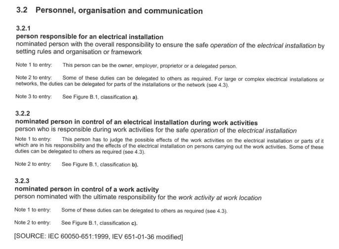

06 dec 2013 16:24 #4 av Reijo Eriksson
Definitioner från SS-EN 50110-1 utgåva 3

06 dec 2013 20:04 - 06 dec 2013 20:07 #9 av Michell Martic
Svar från Michell Martic i ämnet Elarbetsansvarig
Finns det folk här som är representerade av företag då? Alltså att företaget sponsrar att man är där och deltar?
Vem är vem av de olika personerna?
Jag kan gissa att 3.2.1 är elanläggningsansvarig.
Men sen när det gäller de andra två så verkar det förvirrande. Jag tycker att båda kunde varit elarbetsansvarig :unsure:
Är det kanske så att 3.2.2 är elarbetsansvarig och 3.2.3 är eldriftsansvarig?
Är det då 3.2.2 som bytat namn till elsäkerhetsplanerare?
Om det är så, så skulle jag tycka att elarbetsansvarig är tydligare i relation till vad arbetet faktiskt avser.
06 dec 2013 20:21 #10 av Reijo Eriksson
3.2.2 Eldriftansvarig
3.2.3 Elsäkerhetsledare (Elarbetsansvarig)
06 dec 2013 20:24 #11 av Michell Martic
Ja, nu när du skrev det så är det ju logiskt!
Ibland så kan det ta en stund innan poletten trillar ner!!
Varför bytar man namn då? På 3.2.3.
Funktionen ska vara den samma, men man måste byta namn för att...

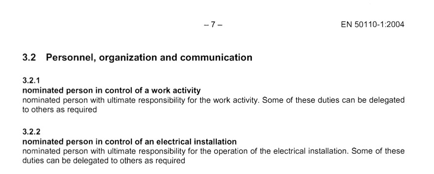

07 dec 2013 06:21 - 07 dec 2013 10:29 #12 av Reijo Eriksson
Utgåva 2 av den engelskspråkiga version finns att ladda ner på ftp://law.resource.org/uk/ibr/bs.en.50110.1.2004.pdf
07 dec 2013 15:58 - 07 dec 2013 16:03 #13 av Mats Jonsson
Svar från Mats Jonsson i ämnet Elarbetsansvarig
Michell Andersson skrev: Ja, nu när du skrev det så är det ju logiskt!
Det är exakt samma funktion och arbetsuppgifter. Och som helt riktigt redan sagts så är namnet i den engelskspråkiga versionen inte ändrat. Jag ser flera skäl till att byta namnet.
För det första finns det fortfarande stofiler som anser att ordet ledare är enklare att hantera än ordet ansvar. Ordet ansvar har kostat pengar för branschen och med det nya namnet tror man att förhandlingarna ska bli enklare. Här vill man bortse från att funktionen elarbetsansvarig är en ansvarskrävande funktion.
För det andra används inte ordet ansvar i den engelskspråkiga versionen. Jämför med elanläggningsansvarig (person responsible for an electrical installation).
För det tredje kan ett namnbyte medföra ny fokus på funktionen vilket i sig är bra men är enligt min mening inte ett tillräckligt tungt skäl för att ändra namnet.
För det fjärde finns det ett mer kontroversiellt skäl och det är kommersiellt. Branschorganisationerna tjänar riktigt bra på sina anvisningar. Svensk Energis medlemsavgifter skulle öka rejält om man inte kunde sälja ESA och kurser kring dessa. Men så är det nog överlag. Att ändra ordet elarbetsansvarig till elsäkerhetsledare är en bra grundstomme till marknadsföring av kurs. Vem skulle gå kurs om man sa att nu har standarden fått ett tillägg med ett avsnitt som handlar om nödåtgärder i händelse av olycka. Vem skulle gå en sådan utbildning? För det är det enda i sak som ändrats förutom funktionen elanläggningsansvarig.

07 dec 2013 18:29 #16 av Reijo Eriksson
Ibland funderar man hur översättningarna går till:
nominated person in control of a work activity
person nominated with the ultimate responsibility for the work activity at the work location
Fritt översatt
elsäkerhetsledare
Utsedd person med det yttersta ansvaret för arbetsuppgifter vid arbetsplatsen
