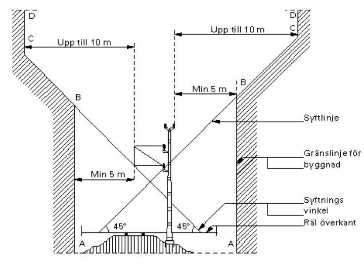

Ibland får man något nytt att fundera på i sitt arbete. Fick en frågeställning från en arkitekt hur hög byggnad man kan bygga bredvid en kontaktledning utanför Friends Arena. Tanken är att bygga ett parkeringshus i några våningar och kunna köra in busar i bottenvåningen. Figuren är från ELSÄK-FS 2010:1 7 kap.
Hur tolkar man syftningslinjerna på den sidan som stolpe är ritad?
Vilka skyddsåtgärder ska vidtas om man bygger närmare en linjen ABCD?
Har Elsäkerhetsverket kompetens inom detta område?

Jag har för lång tid framöver gjort bort mig när det gäller kontaktledningsanläggningar. Jag försökte tolka texten och bilden i kap 7 inför en kurs jag skulle ha för en entreprenör. Det brukar oftast vara bäst att rita lite bilder, då brukar de flesta begripa vad man menar. Sagt och gjort så ritade jag några bilder och skickade dessa till Elsäkerhetsverket för eventuella kommentarer. De brukar ju inte godkänna sådana skisser men om det finns fel så brukar man få höra det. Jag ringde och stämde av med två ansvariga i staben som sa att de inte fann några fel i mina bilder.
Därefter skickade jag bilderna med min logotype och företagsnamn till Trafikverkets expert i Borlänge. Bilderna diariefördes och spreds som en löpeld inom Trafikverket. Nu används den ena bilden inom Trafikverket, med logotype och företagsnamn, som ett avskräckande exempel på hur fel det kan bli när man bara läser Elsäkerhetsverkets föreskrifter och inte tar hänsyn till Trafikverkets och Banverkets föreskrifter (Banverkets föreskrifter gäller så länge inte Trafikverket upphävt dessa).
Den som kan kontaktledningar ser på en gång felet i min ena bild men tydligen såg inte Elsäkerhetsverket detta fel.

Bara jag som då börjar undra hur det ser ut på perronger och vid broar? oftast finns det ju en skyddsplåt över. Men det känns väldigt tajt om man ska tolka bilden?

Reijo Eriksson skrev: ELSÄK-FS 2008:1 7 kap. 6 fick ändras efter en miss ...
6 § Vid plankorsning mellan en kontaktledning för järnväg och en allmänt trafikerad väg ska det på båda sidor om järnvägen finnas portaler med underkanten förlagd minst 4,7 meter över vägbanan. Kontaktledningens höjd över vägbanan ska vara minst 5,5 meter.
Jag påpekade misstaget innan föreskriften kom ut men då var det försent.
Ser någon misstaget?
Ja, när dessa föreskrifter kom ut var jag ute och åkte skidor mellan Grövelsjön och Storlien och stannade i Tänndalen och läste lite mail och såg föreskrifterna och fadäsen. Precis som Reijo så påtalade jag felet direkt till ansvarig på myndigheten, fredag eftermiddag, men fick svaret att Mats skulle nog lära sig läsa föreskrifter innan man i frågasatte föreskrifter. Efter två mail till och överpedagogiska bilder så medgav man felet.
För att vara lite snäll så svarade jag att det nu var bevisat att även den bäste kunde göra fel. ;)
02 dec 2013 12:35 #16 av Mats Jonsson
Michell Andersson skrev: Finns denna bild tillgänglig för oss som inte jobbar på trafikverket?
Hade varit kul att se, lite som en finn-ett-fel-bild. :P
Tyvärr så är den felaktiga bilden inte kvar. Men det jag hade gjort var att använda de mått som gäller avstånd till byggnad som Elsäkerhetsverket anger i sina föreskrifter. Men om man bara utgår från dessa föreskrifter kan byggnaden i vissa fall hamna närmare spåren än vad Banverkets föreskrifter medger.
