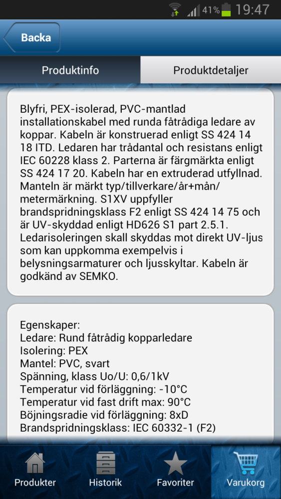

26 mar 2013 18:48 - 26 mar 2013 18:53 #16 av Richard
Svar från Richard i ämnet EXK 5G1,5 Som spismatning?
Denna då?
26 mar 2013 19:10 #17 av Slugge
Svar från Slugge i ämnet EXK 5G1,5 Som spismatning?
Svart.
26 mar 2013 20:13 #18 av Richard
Tänkte att den var PEX och 90º.
26 mar 2013 20:36 #19 av Slugge
Japp. Ser att de benämner den installationskabel, men kanske inget man vill ha i hemmet.
Men kablar 0,6/1kV har godkännandet för 90 grader och har haft länge, den nya typen av installationskabel typ EXK/EXLQ som har väldigt tunn isolering som är klassad 300/500 V är inte godkänd för mer än 70 grader. Kanske inte bedöms vara lämpligt i hem och kontor med så höga temperaturer..
