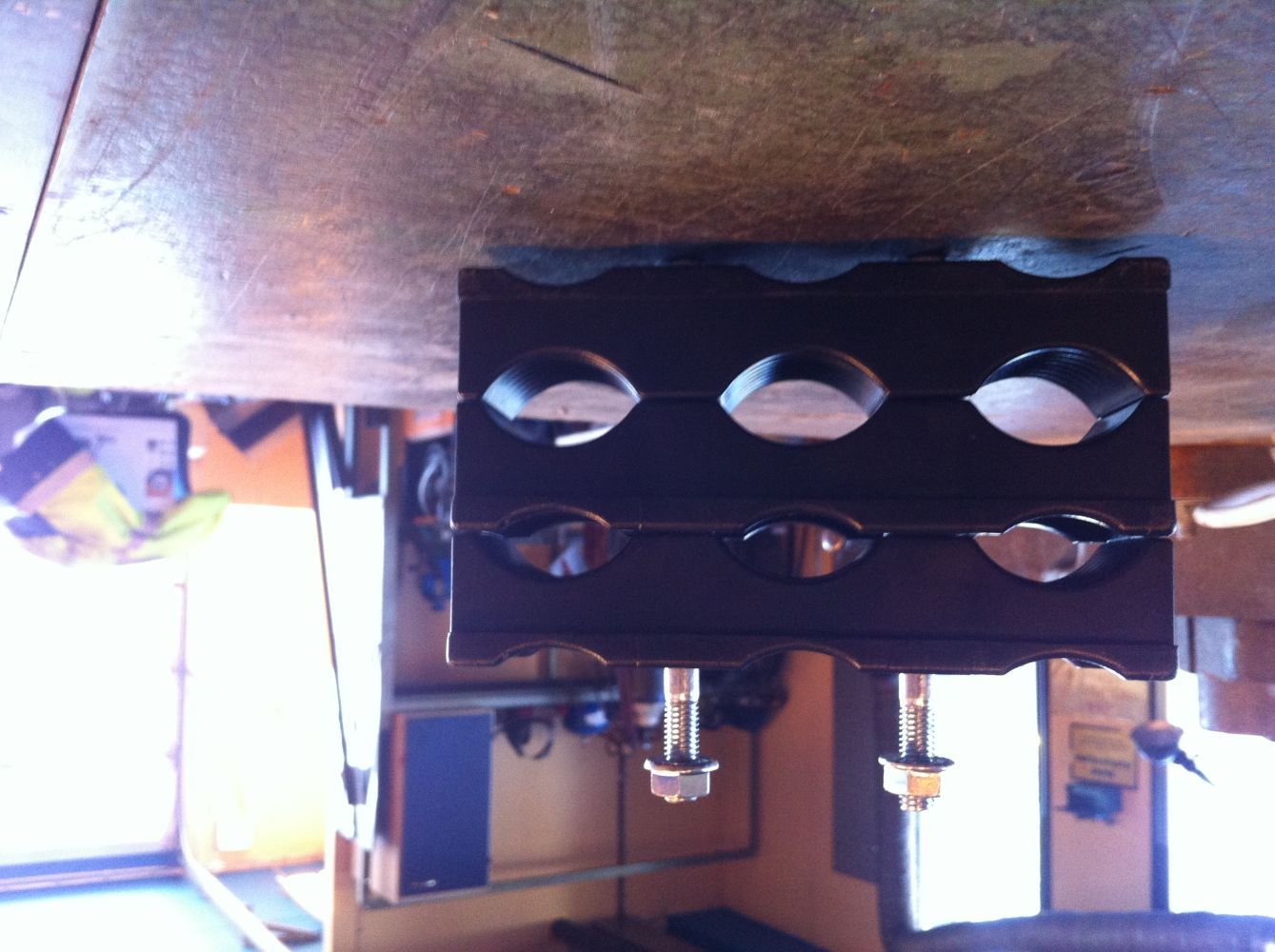

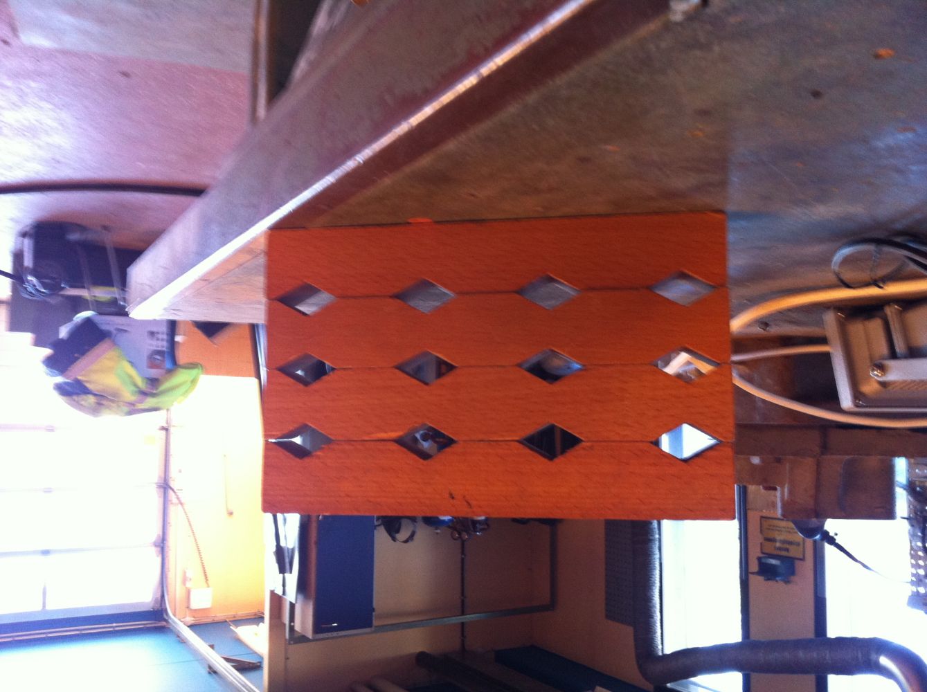

05 apr 2013 07:55 #18 av Kenneth
Hej. Jag väcker en gammal tråd för en fråga.
Vi håller på att byta ut högspännigs och lågspänningsställverk i en befintlig nätstation. Från transformatorn gick det RK 240mm2 till lågspänningsställverket klamrad på stege med klammer av trä.
Nu är kabeln utbytt till RK 400mm2 och då är dessa träklammer för små.
Frågan är vad man brukar använda om man idag bygger nytt där man behöver klamra RK på detta sätt?
ABB köper in plastklammer från en tillverkare i Norge som heter EL-tjeneste as.
Finns dessa att få tag i hos någon grossist i Sverige?
Mvh Kenneth
06 apr 2013 14:43 - 06 apr 2013 14:44 #19 av Rikard Ågren
Inte exakt vad du söker men MP har kabelhållare med mellanlägg för utjämning och isolering mot stegpinne. Vet dock inte vilka spänningar dessa är godkända för men det kan säkert MP svara på
Titta på de två sista sidorna här:
Kabelhållare
