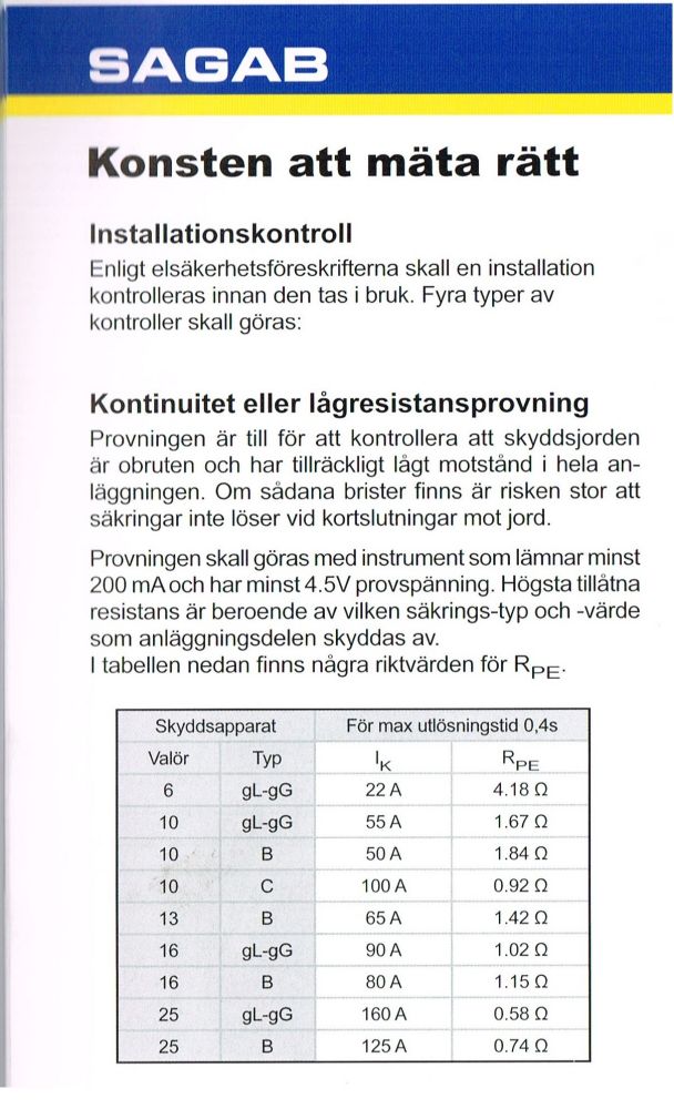

21 sep 2012 05:52 #10 av Marcus Lundström
Instämmer, kontinutetsmätning är den viktigaste mätningen.
Svarar visst utan att kontrollera mitt minne, det är som Bo skriver krav på instrument enligt SS-EN 61557 precis som det var i förra standarden. Men visst fanns det krav på instrument som visar mätvärde i förra standarden!?
Max resistans enligt Eurotest
Gruppledning, Högsta tillåtna resistans
1,5mm² 0,8Ω
2,5mm² 0,5Ω
4mm² 0,35Ω
6mm² 0,25Ω
10mm² 0,15Ω
Enligt min lärare under AB-kursen:
Formel: [ (Zmax-Zför)/2 ]
Enligt SAGAB Instrument:
21 sep 2012 14:56 #11 av Slugge
Förstår jag saken rätt har du gjort utökning av befintligt belysningsanläggning. Är det TN-S eller TN-C då?
Känns ju som du säger att armaturen är sista punkten av en stolpe, jag antar det är parkstolpar som kan bli åtkomliga längst upp. Den biten mellan armatur och lucka kan du ju enkelt summra men däremot markkabeln blir jobbigare då jag antar PE/PEN är förbundet med stolpgodset vilket då alltså måste lossas i varje stolpe längs med vägen för att få ut PE/PENs kontinuitet. Är det 4-ledarsystem måste eventuellt varje stolpsäkring avlägsnas men detta kanske varierar beroende på ljuskälla/tändsystem.
Hade nog nöjt mig med en spänningsmätning i sista luckan om jag vetat att allt var ordentligt kopplat, men som du skrev, vad säger reglerna?
21 sep 2012 18:03 #12 av Tomas Karlsson
Vill man ha en referens för ett mätvärde gäller ju vad som nämndes ovan Z <= (Zmax -Zför) / 2, men det är väl närmast överkurs. En enkel sumring ses ju som tillräckligt i detta första steg.
