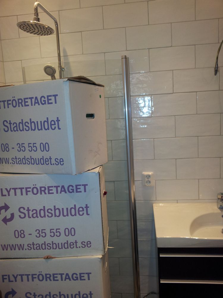

Vad gäller ang zoner i dusch när det installeras vikbara duschväggar?
Zon 0 & 1 borde vara inom 120 cm från duschhuvud, eller?

Jag tror man kan ställa sig den enklare frågan om det rinner ut vatten på golvet, och i vilken mån duschen går att använda med duschväggen infälld/utfälld. Om man ska tolka reglerna för kar vs dusch utan kar så verkar kärnfrågan vara just vatten på golvet, dvs område 0 sträcker sig så långt som det är blött på golvet, vilket drar med sig område 1 som är ovanför.

Duschväggen går endast att öppna 90 gr för sen tar den i komoden och det går inte att använda dusch med stängda dörrar så enligt mig är det likställt med fast vägg och då är det oskyddat område direkt bakom duschväggen?

Ja, jag tycker att det ser okej ut. Man kan nog se det som att det är en fast vägg.

Oavsett vad föreskrifter säger hade jag valt ett IP44 uttag i detta fall!

Gränsfall... Att det handlar om en duschvägg tycker jag vi kan sluta oss till.
Minsta höjd på den regleras inte i föreskrifter vad jag vet, men William säger 180 cm:
www.voltimum.se/punbb/viewtopic.php?id=894
Sedan ska det sammanlagda avståndet från duschhuvud, via överkant på väggen och ned till uttaget vara minst 120 cm, annars hamnar uttaget i område 1. Svårt att bedöma det på bilden.
Det kan också vara så att duschväggen kan anses vara en duschkabin? Dvs att den är så tät mot golvet att den kan likställas med ett kar? Då skulle det vara oklassat utanför väggen.
Återigen, duschkabin eller ej, vatten bör inte kunna sprutas på uttaget eller på golvet framför uttaget.
